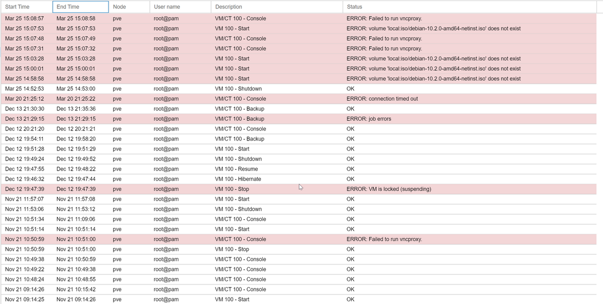

    kann ich hier auch was zu Proxmox fragen?
    Ich hatte vorhin ein Netzwerkproblem und habe Router/IntelNUC usw. neu gestartet.
    Jetzt will ich die VM neu starten und bekomme diese Meldung...
    Woran kann es liegen. Bis heute morgen ging doch alles ohne Probleme.

      @Uli977 vielleicht fehlt im das ISO in diesem Ordner:

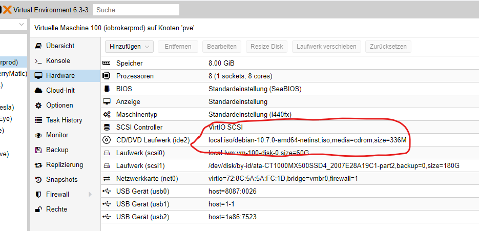

                    kann es sein, dass Du in der VM noch das fehlende .iso verlinkt hast? Anscheinend hast Du das iso gelöscht?

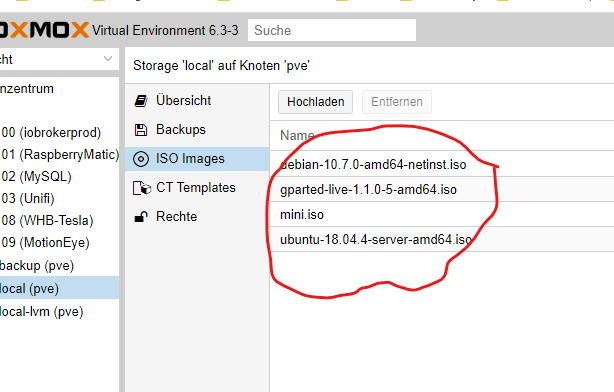

                    Schau bitte mal, ob hier (rot gekennzeichnet):
                    noch das iso drin steht, was Du in der Fehlermeldung hast. Das scheint dann hier:
                    nicht mehr vorhanden. Eventuell "aufgeräumt" ? Bei mir war es auch so, altes Debian-iso weggeworfen, hatte das iso aber noch in der VM als CD-Image eingehängt. Ergebnis: VM wollte ohne das iso nicht starten.
                    Abhilfe: Entweder das iso wieder hochladen oder im CD-Lw entfernen. Dazu einfach den Eintrag für CD-Lw bearbeiten und das iso dort entfernen.
