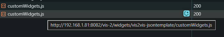

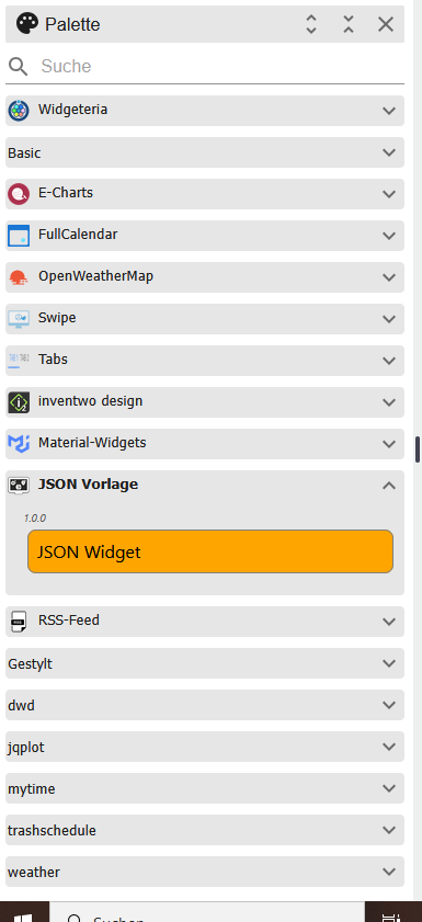

                      habe gerade auf dem testserver den mal deinstalliert und neu installiert.
                      ja der adapter hat kein konfigdialog. eine instanz wird automatisch angelegt
                      so sieht das dann in vis-2 aus
                      was du mal machen kannst ist nochmal den upload knopf zu drücken
                      das geht über expertenansicht bei den adaptern
                      wenn immer noch nicht, dann bitte auf der konsole
                      iob upload all
                      wenn es wieder nicht funktioniert, schau in der browser konsole mal bitte nach ob da fehler erscheinen. hatten wir das bei dir nicht schonmal, das vis2 adapter probleme hatten die daten hochzuladen

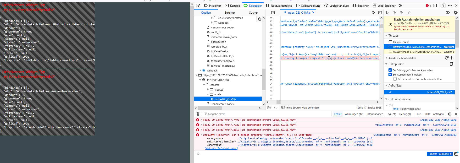

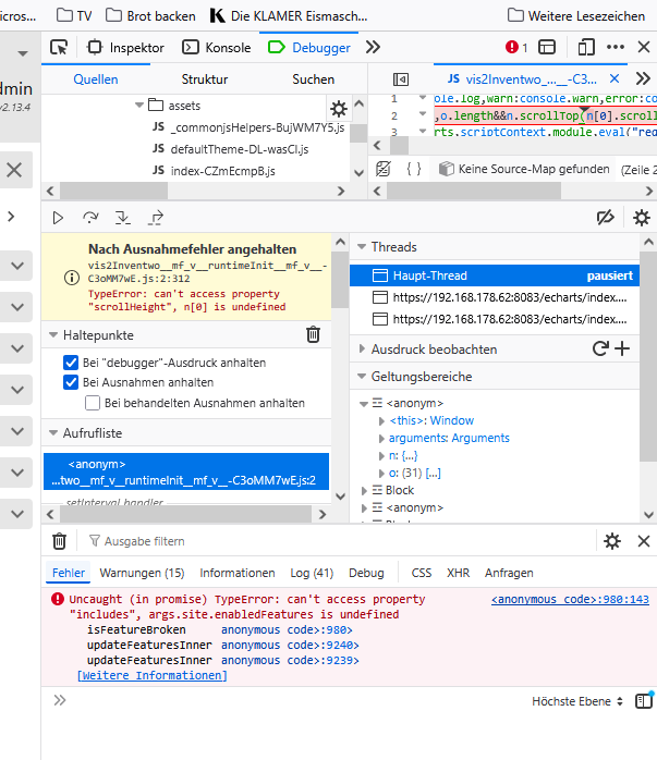

                        @oliverio Weder der Upload Knopf noch iob upload all haben was gebracht.
                        Das erhalte ich, wenn ich den Editor leer starte.
                        Edit:
                        Davor konnte ich noch das sehen:
                        • OliverIO
                          OliverIO @trojanhector last edited by
                          @trojanhector
                          leider betrifft keiner der fehler das widget.
                          kannst du bitte im networktab schauen, da müst was von customwidgets stehen, uU auch mehrfach. aber eins davon betrifft das vis-jsontemplate
                          den vis-2 adapter auch mal explizit stoppen/neu starten, das macht auch noch was im hintergrund.
                          den browser auch mal mit geleertem cache neu laden lassen.
                          du scheinst firefox zu haben, da mit CRTL+F5
                          • T

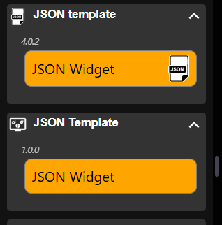

                                • OliverIO
                                  OliverIO last edited by
                                  Neue Version 4.1.0
                                  • das widgetset musste in vis-2 umbenannt werden. mit dem bisherigen name konnte das widget in der runtime nicht angezeigt werden (im edit mode allerdings schon)
                                    wer den adapter bereits verwendet muss das bisherige widget löschen und neu setzen, da durch das umbenennen des sets für vis das ein neues widget ist.
                                    ggfs notiert ihr euch vor dem update alle einstellungen, da auf diese nach dem update nicht mehr zugegriffen werden kann
                                  T 2 Replies Last reply Reply Quote 0
                                  • T
                                    trojanhector @OliverIO last edited by
                                    @oliverio Moin,
                                    Erstmal, heute morgen geht es. Ich sehe die Widgets im Editor. Allerdings in Version 4.0.2 Habe auch github und npm durchsucht. Da steht auch noch nix von 4.1.0
                                    Aber jetzt schaue ich erstmal, wie es mit dem neuen Teil weitergeht.
