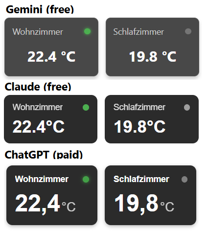

        Ich habe mal die wichtigsten KIs das Beispielprompt
        aus der KI Dokumentation erstellen lassen
        Deutsch
        Englisch
        Die ersten beiden waren OneShots. Also die KI hat aufgrund der Angaben alles korrekt beim ersten mal erstellt.
        ChatGPT hat einen kleinen Syntax Fehler gemacht, der nach dem posten der Fehlermeldung korrigiert wurde. Das hatte was mit dem EJS Template-System und deren Syntaxprüfung zu tun.

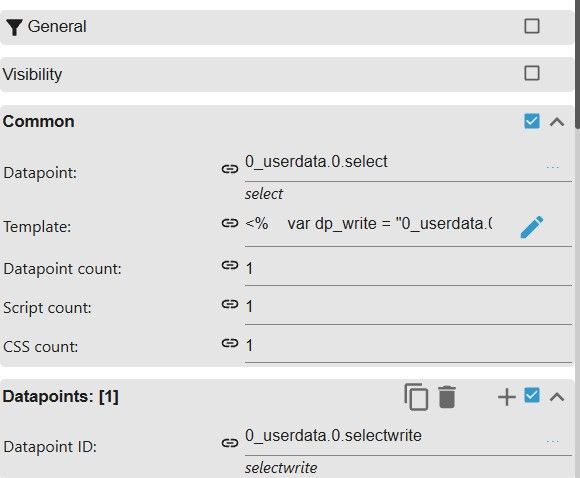

            OliverIOO Offline
            OliverIOO Offline
            OliverIO
            #73
            @bahnuhr
            dann musst du mir testdaten aus dem datenpunkt bereitstellen
            und ein export deines jsontemplate widgets

              #74
              @OliverIO
              na klar mach ich das.
              anbei
              Dies ist der json DP in gekürzter Form:

              und dies das Widget
              [{"tpl":"tplJSONTemplate4","data":{"g_fixed":false,"g_visibility":false,"g_css_font_text":false,"g_css_background":false,"g_css_shadow_padding":false,"g_css_border":false,"g_gestures":false,"g_signals":false,"g_last_change":false,"visibility-cond":"==","visibility-val":1,"visibility-groups-action":"hide","json_dpCount":"1","json_scriptCount":"1","json_cssCount":"1","signals-cond-0":"==","signals-val-0":true,"signals-icon-0":"/vis/signals/lowbattery.png","signals-icon-size-0":0,"signals-blink-0":false,"signals-horz-0":0,"signals-vert-0":0,"signals-hide-edit-0":false,"signals-cond-1":"==","signals-val-1":true,"signals-icon-1":"/vis/signals/lowbattery.png","signals-icon-size-1":0,"signals-blink-1":false,"signals-horz-1":0,"signals-vert-1":0,"signals-hide-edit-1":false,"signals-cond-2":"==","signals-val-2":true,"signals-icon-2":"/vis/signals/lowbattery.png","signals-icon-size-2":0,"signals-blink-2":false,"signals-horz-2":0,"signals-vert-2":0,"signals-hide-edit-2":false,"lc-type":"last-change","lc-is-interval":true,"lc-is-moment":false,"lc-format":"","lc-position-vert":"top","lc-position-horz":"right","lc-offset-vert":0,"lc-offset-horz":0,"lc-font-size":"12px","lc-font-family":"","lc-font-style":"","lc-bkg-color":"","lc-color":"","lc-border-width":"0","lc-border-style":"","lc-border-color":"","lc-border-radius":10,"lc-zindex":0,"json_oid":"javascript.0.Sonstige.Google.Kontakte.Photo.Auswahl","json_template":"<%\n    var selectid = \"mydropdown2\";\n    var dp_write = \"javascript.0.Sonstige.Google.Kontakte.Photo.ausgewählt\";\n \n    /*\n     * Gewünschter Eintrag im JSON-Array.\n     *\n     * Achtung:\n     * Arrays beginnen bei Index 0.\n     *\n     * Index 10 bedeutet somit das 11. Element.\n     * Für das 10. Element wäre der Index 9.\n     */\n    var defaultIndex = 10;\n \n    var currentValue = dp && dp[dp_write] !== undefined\n        ? String(dp[dp_write])\n        : \"\";\n \n    var defaultValue = \"\";\n \n    if (Array.isArray(data) && data.length > defaultIndex) {\n        defaultValue = String(data[defaultIndex]);\n    }\n \n    /*\n     * Wenn im Ziel-Datenpunkt bereits ein gültiger Wert steht,\n     * wird dieser angezeigt.\n     *\n     * Andernfalls wird der gewünschte Standardwert verwendet.\n     */\n    var selectedValue = currentValue;\n \n    if (\n        !selectedValue ||\n        !Array.isArray(data) ||\n        data.map(String).indexOf(selectedValue) === -1\n    ) {\n        selectedValue = defaultValue;\n    }\n%>\n \n<script>\n    var jsontemplateSelectId_<%- widgetid %> = \"<%- selectid %>\";\n    var jsontemplateWriteDp_<%- widgetid %> = \"<%- dp_write %>\";\n    var jsontemplateInitialValue_<%- widgetid %> = \"<%- selectedValue %>\";\n \n    function jsontemplateWriteSelection_<%- widgetid %>(element) {\n        if (!element || element.selectedIndex < 0) {\n            return;\n        }\n \n        var selectedOption = element.options[element.selectedIndex];\n \n        if (!selectedOption) {\n            return;\n        }\n \n        vis.setValue(\n            jsontemplateWriteDp_<%- widgetid %>,\n            selectedOption.value\n        );\n    }\n \n    setTimeout(function () {\n        var element = document.getElementById(\n            jsontemplateSelectId_<%- widgetid %>\n        );\n \n        if (!element) {\n            return;\n        }\n \n        element.value = jsontemplateInitialValue_<%- widgetid %>;\n \n        /*\n         * Nur schreiben, wenn der DP noch nicht den angezeigten Wert enthält.\n         */\n        var currentDpValue = \"<%- currentValue %>\";\n \n        if (\n            element.value &&\n            String(currentDpValue) !== String(element.value)\n        ) {\n            vis.setValue(\n                jsontemplateWriteDp_<%- widgetid %>,\n                element.value\n            );\n        }\n    }, 0);\n</script>\n \n<style>\n    #<%- widgetid %> #<%- selectid %> {\n        color: rgb(255, 255, 255);\n        width: 250px;\n        background: black;\n        font-size: 24px;\n    }\n</style>\n \n<select\n    id=\"<%- selectid %>\"\n    name=\"<%- selectid %>\"\n    size=\"1\"\n    onchange=\"jsontemplateWriteSelection_<%- widgetid %>(this)\"\n>\n    <% if (Array.isArray(data)) { %>\n        <% for (var i = 0; i < data.length; i++) { %>\n            <%\n                var optionValue = String(data[i]);\n                var isSelected = optionValue === selectedValue;\n            %>\n \n            <option\n                value=\"<%- optionValue %>\"\n                <%- isSelected ? \"selected\" : \"\" %>\n            ><%- optionValue %></option>\n        <% } %>\n    <% } %>\n</select>\n","json_dp1":"javascript.0.Sonstige.Google.Kontakte.Photo.ausgewählt"},"style":{"left":"715px","top":"128px","z-index":"2","width":"350px","height":"35px"},"widgetSet":"vis-jsontemplate"}]

                OliverIOO Offline
                OliverIOO Offline
                OliverIO
                #75
                @bahnuhr
                der widgetexport von dir war leider leer.
                kein datenpunkt
                kein template
                hier nun das getestete template
                ich habe die datenpunkte allerdings auf
                0_userdata.0.select
                und
                0_userdata.0.selectwrite
                angepasst
                chatgpt hat auch ein bisschen mehr design und sicherheitsfunktionen dazugemacht

                hier mein widgetexport

                     "json_oid": "javascript.0.Sonstige.Google.Kontakte.Photo.Auswahl",
                     "json_template": "<%\n    var selectid = \"mydropdown2\";\n    var dp_write = \"javascript.0.Sonstige.Google.Kontakte.Photo.ausgewählt\";\n \n    /*\n     * Gewünschter Eintrag im JSON-Array.\n     *\n     * Achtung:\n     * Arrays beginnen bei Index 0.\n     *\n     * Index 10 bedeutet somit das 11. Element.\n     * Für das 10. Element wäre der Index 9.\n     */\n    var defaultIndex = 10;\n \n    var currentValue = dp && dp[dp_write] !== undefined\n        ? String(dp[dp_write])\n        : \"\";\n \n    var defaultValue = \"\";\n \n    if (Array.isArray(data) && data.length > defaultIndex) {\n        defaultValue = String(data[defaultIndex]);\n    }\n \n    /*\n     * Wenn im Ziel-Datenpunkt bereits ein gültiger Wert steht,\n     * wird dieser angezeigt.\n     *\n     * Andernfalls wird der gewünschte Standardwert verwendet.\n     */\n    var selectedValue = currentValue;\n \n    if (\n        !selectedValue ||\n        !Array.isArray(data) ||\n        data.map(String).indexOf(selectedValue) === -1\n    ) {\n        selectedValue = defaultValue;\n    }\n%>\n \n<script>\n    var jsontemplateSelectId_<%- widgetid %> = \"<%- selectid %>\";\n    var jsontemplateWriteDp_<%- widgetid %> = \"<%- dp_write %>\";\n    var jsontemplateInitialValue_<%- widgetid %> = \"<%- selectedValue %>\";\n \n    function jsontemplateWriteSelection_<%- widgetid %>(element) {\n        if (!element || element.selectedIndex < 0) {\n            return;\n        }\n \n        var selectedOption = element.options[element.selectedIndex];\n \n        if (!selectedOption) {\n            return;\n        }\n \n        vis.setValue(\n            jsontemplateWriteDp_<%- widgetid %>,\n            selectedOption.value\n        );\n    }\n \n    setTimeout(function () {\n        var element = document.getElementById(\n            jsontemplateSelectId_<%- widgetid %>\n        );\n \n        if (!element) {\n            return;\n        }\n \n        element.value = jsontemplateInitialValue_<%- widgetid %>;\n \n        /*\n         * Nur schreiben, wenn der DP noch nicht den angezeigten Wert enthält.\n         */\n        var currentDpValue = \"<%- currentValue %>\";\n \n        if (\n            element.value &&\n            String(currentDpValue) !== String(element.value)\n        ) {\n            vis.setValue(\n                jsontemplateWriteDp_<%- widgetid %>,\n                element.value\n            );\n        }\n    }, 0);\n</script>\n \n<style>\n    #<%- widgetid %> #<%- selectid %> {\n        color: rgb(255, 255, 255);\n        width: 250px;\n        background: black;\n        font-size: 24px;\n    }\n</style>\n \n<select\n    id=\"<%- selectid %>\"\n    name=\"<%- selectid %>\"\n    size=\"1\"\n    onchange=\"jsontemplateWriteSelection_<%- widgetid %>(this)\"\n>\n    <% if (Array.isArray(data)) { %>\n        <% for (var i = 0; i < data.length; i++) { %>\n            <%\n                var optionValue = String(data[i]);\n                var isSelected = optionValue === selectedValue;\n            %>\n \n            <option\n                value=\"<%- optionValue %>\"\n                <%- isSelected ? \"selected\" : \"\" %>\n            ><%- optionValue %></option>\n        <% } %>\n    <% } %>\n</select>\n",
                     "json_dp1": "0_userdata.0.selectwrite",
                     "oid": "0_userdata.0.select",
                     "template": "<%\r\n    var dp_write = \"0_userdata.0.selectwrite\";\r\n    var default_value = \"Dieter\";\r\n    var select_id = widgetid + \"_select\";\r\n    var options = [];\r\n    var stored_value = \"\";\r\n    var selected_value = \"\";\r\n\r\n    function escapeHtml(value)\r\n    {\r\n        return String(value)\r\n            .replace(/&/g, \"&amp;\")\r\n            .replace(/</g, \"&lt;\")\r\n            .replace(/>/g, \"&gt;\")\r\n            .replace(/\"/g, \"&quot;\")\r\n            .replace(/'/g, \"&#39;\");\r\n    }\r\n\r\n    if (Array.isArray(data))\r\n    {\r\n        options = data;\r\n    }\r\n\r\n    if (\r\n        typeof dp !== \"undefined\"\r\n        && dp !== null\r\n        && typeof dp_write === \"string\"\r\n        && dp_write !== \"\"\r\n        && typeof dp[dp_write] !== \"undefined\"\r\n        && dp[dp_write] !== null\r\n    )\r\n    {\r\n        stored_value = String(dp[dp_write]);\r\n    }\r\n\r\n    if (stored_value !== \"\")\r\n    {\r\n        selected_value = stored_value;\r\n    }\r\n    else\r\n    {\r\n        selected_value = String(default_value);\r\n    }\r\n%>\r\n\r\n<style>\r\n#<%- widgetid %>\r\n{\r\n    width: 100%;\r\n    height: 100%;\r\n}\r\n\r\n#<%- widgetid %> #<%- select_id %>\r\n{\r\n    display: block;\r\n    box-sizing: border-box;\r\n    width: 100%;\r\n    height: 100%;\r\n    min-height: 36px;\r\n    margin: 0;\r\n    padding: 6px 32px 6px 10px;\r\n    color: #ffffff;\r\n    background-color: #000000;\r\n    border: 1px solid #666666;\r\n    border-radius: 4px;\r\n    font-family: inherit;\r\n    font-size: 18px;\r\n    cursor: pointer;\r\n}\r\n\r\n#<%- widgetid %> #<%- select_id %>:focus\r\n{\r\n    border-color: #ffffff;\r\n    outline: none;\r\n}\r\n</style>\r\n\r\n<select\r\n    id=\"<%- select_id %>\"\r\n    data-dp-write=\"<%- escapeHtml(dp_write) %>\"\r\n    onchange=\"window['visJsonTemplateSelect_<%- widgetid %>'].writeValue(this)\"\r\n>\r\n<%\r\n    for (var i = 0; i < options.length; i++)\r\n    {\r\n        if (\r\n            typeof options[i] !== \"undefined\"\r\n            && options[i] !== null\r\n        )\r\n        {\r\n            var option_value = String(options[i]);\r\n%>\r\n    <option\r\n        value=\"<%- escapeHtml(option_value) %>\"\r\n        <% if (option_value === selected_value)\r\n        {\r\n        %>\r\n        selected\r\n        <% }\r\n        %>\r\n    ><%- escapeHtml(option_value) %></option>\r\n<%\r\n        }\r\n    }\r\n%>\r\n</select>\r\n\r\n<script>\r\n(function ()\r\n{\r\n    var namespace = \"visJsonTemplateSelect_<%- widgetid %>\";\r\n    var selectElement = document.getElementById(\"<%- select_id %>\");\r\n\r\n    window[namespace] = window[namespace] || {};\r\n\r\n    if (selectElement)\r\n    {\r\n        window[namespace].dpWrite =\r\n            selectElement.getAttribute(\"data-dp-write\");\r\n    }\r\n\r\n    window[namespace].writeValue = function (element)\r\n    {\r\n        var targetDp = window[namespace].dpWrite;\r\n\r\n        if (\r\n            !element\r\n            || typeof targetDp !== \"string\"\r\n            || targetDp === \"\"\r\n        )\r\n        {\r\n            return;\r\n        }\r\n\r\n        if (\r\n            window.vis\r\n            && typeof window.vis.setValue === \"function\"\r\n        )\r\n        {\r\n            window.vis.setValue(targetDp, element.value);\r\n        }\r\n    };\r\n})();\r\n</script>",

                                ok, dann hab ich mich falsch ausgedrückt.
                                Ja, wenn man einen Punkt des json auswählt, dann wird das ausgewählte in den extra Datenpunkt geschrieben.
                                Das klappt ja auch.
                                Die Frage war aber:
                                Wenn die view geöffnet wird, dann wird in der Auswahl ja "Dieter" angezeigt. Dies soll auch so sein.
                                Aber da wurde halt noch nix in den write geschrieben.

                                    Neue Version 4.6.0
                                    Den zusätzlichen Datenpunkten wurde noch ein optional benennbarer Variablennamen hinzugefügt. Die Benennung richtet sich nach den javascript Regeln. Von javascript reservierte Namen und intern vom widget verwendete Namen können nicht verwendet werden. Das wird dann aber auch in einer Fehlermeldung angezeigt.
                                    am obigen Beispiel kann dann im Template
                                    dp_write verwendet werden. Dieser enthält dann den datenpunktnamen und
                                    dp_write_value den Datenpunktinhalt.
                                    <%- dp_write %>          <!-- 0_userdata.0.selectwrite -->
                                    <%- dp_write_value %>    <!-- abc -->
                                    <%- dp[dp_write] %>      <!-- abc -->
                                    Dokumentation wurde dementsprechend angepasst
