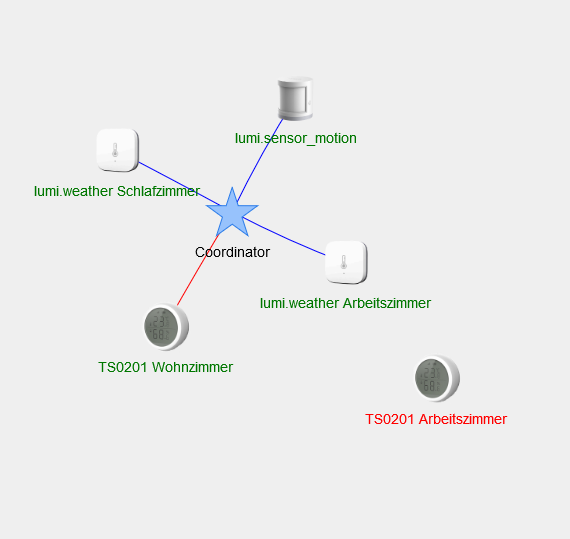

    bei mir lässt sich ein Zigbee Gerät nicht löschen. Ich habe es auch schon mit Force versucht. Neu paren lässt es sich auch nicht mehr, da wird nichts erkannt. (Zigbee 1.0.4, Node.js v10.19.0, NPM 6.13.4)

      @chris12205 doch das geht.. nur halt anders...
      auf löschen drücken und jetzt musst du auch das Gerät drücken.. dann wird es abgelernt..
      evtl.. adapter stoppen.. stick abziehen.. stick wieder rein.. adapter starten.. nochmal probieren
      manchmal hängt sich das netz auf

        Danke, hat funktioniert - das Gerät neu angelernt und es tauchte wieder als rot in der Netzwerkkarte aus. Adapter erneut gestoppt und den CC2531 erneut aus und eingestöpselt und er tauchte korrekt in der Netzwerkkarte auf.
