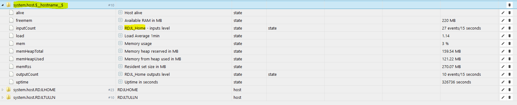

          zur IP Änderung --> heißt ich kann den Slave neu binden mit dem Master, muss ich ihn zuvor entfernen (siehe Bild) und wenn ich ihn neu verbunden habe, bleiben alle Objekte, Scripts usw. erhalten?
          am neuen Master, siehe ich zb. dies:
          Thx, das du dich wenigstens um mich bemühst! :-)

            @MyzerAT nein nicht entfernen ..
            nur in der
            iobroker setup custom
            die IP ändern auf den neuen Master
            die Objekte und scripte sind ehh auf dem Master abgelegt
