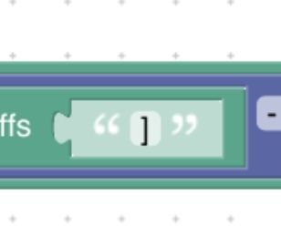

    Hintergrund:
    Ich möchte per Telegram eine Antwort auf einen Request verschicken.
    Das Skript selbst starte ich einfach durch text2command.
    Möchte dann aber die Antwort nur an den Sender des request schicken.
    Wie ich das sehe erwartet der "sendto" Telegram block den Namen des Empfängers und akzeptiert die ChatID nicht.
    Um das zu bekommen will ich den Datenpunkt "request" von telegram verwenden, dieser ist so aufgebaut [NAME]request.
    Da die Namenlänge variiert muss ich die Buchstaben zwischen den Klammern verwenden.
    Das krieg ich aber mit dem Block "zwischen Zeichen" nicht hin weil ich dort die Klammer nicht als Suchwert eintragen kann.
    Falls jemand einen anderen Ansatz hat bin ich auch dankbar!
    Danke und Gruß, Philipp

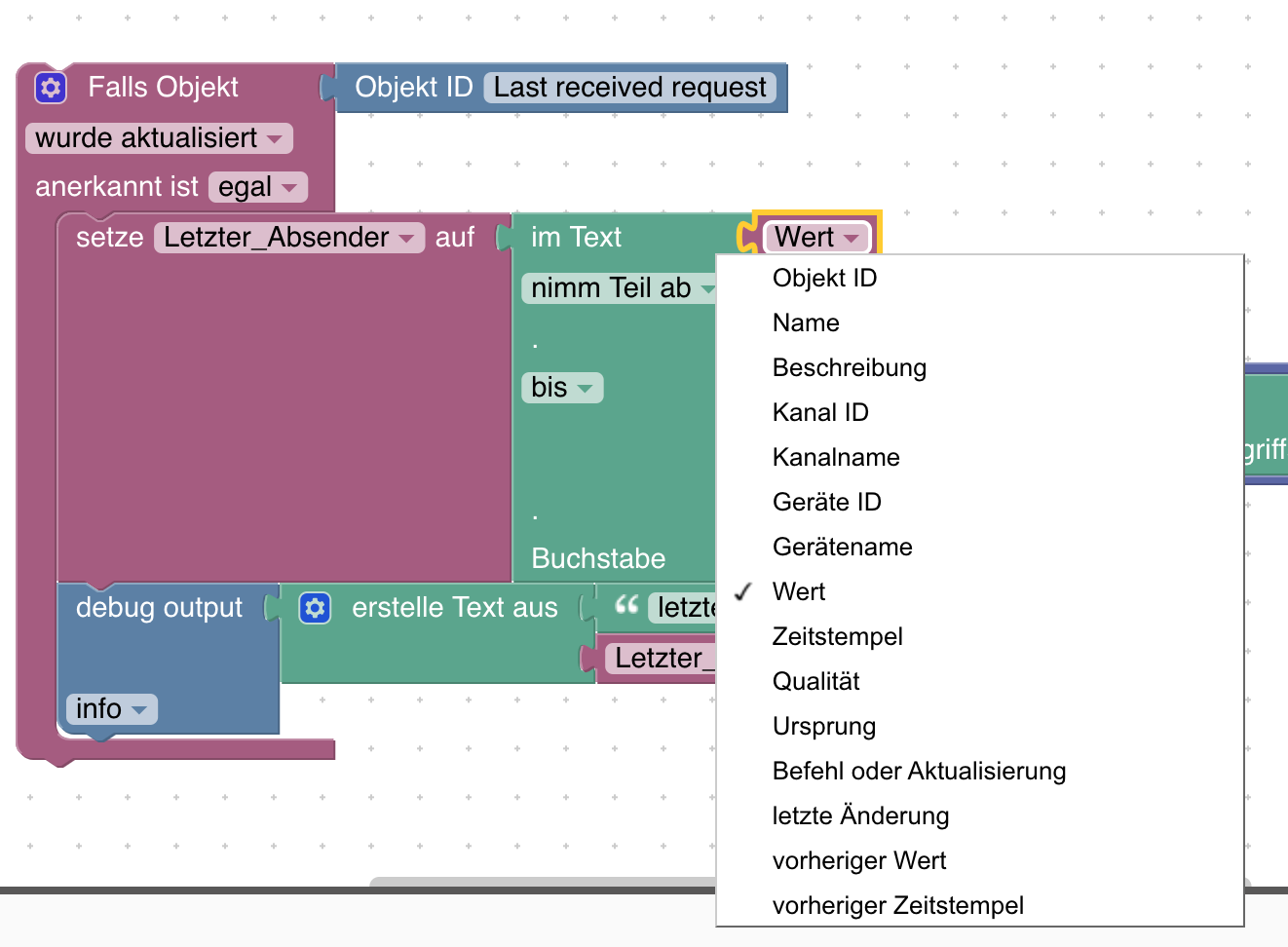

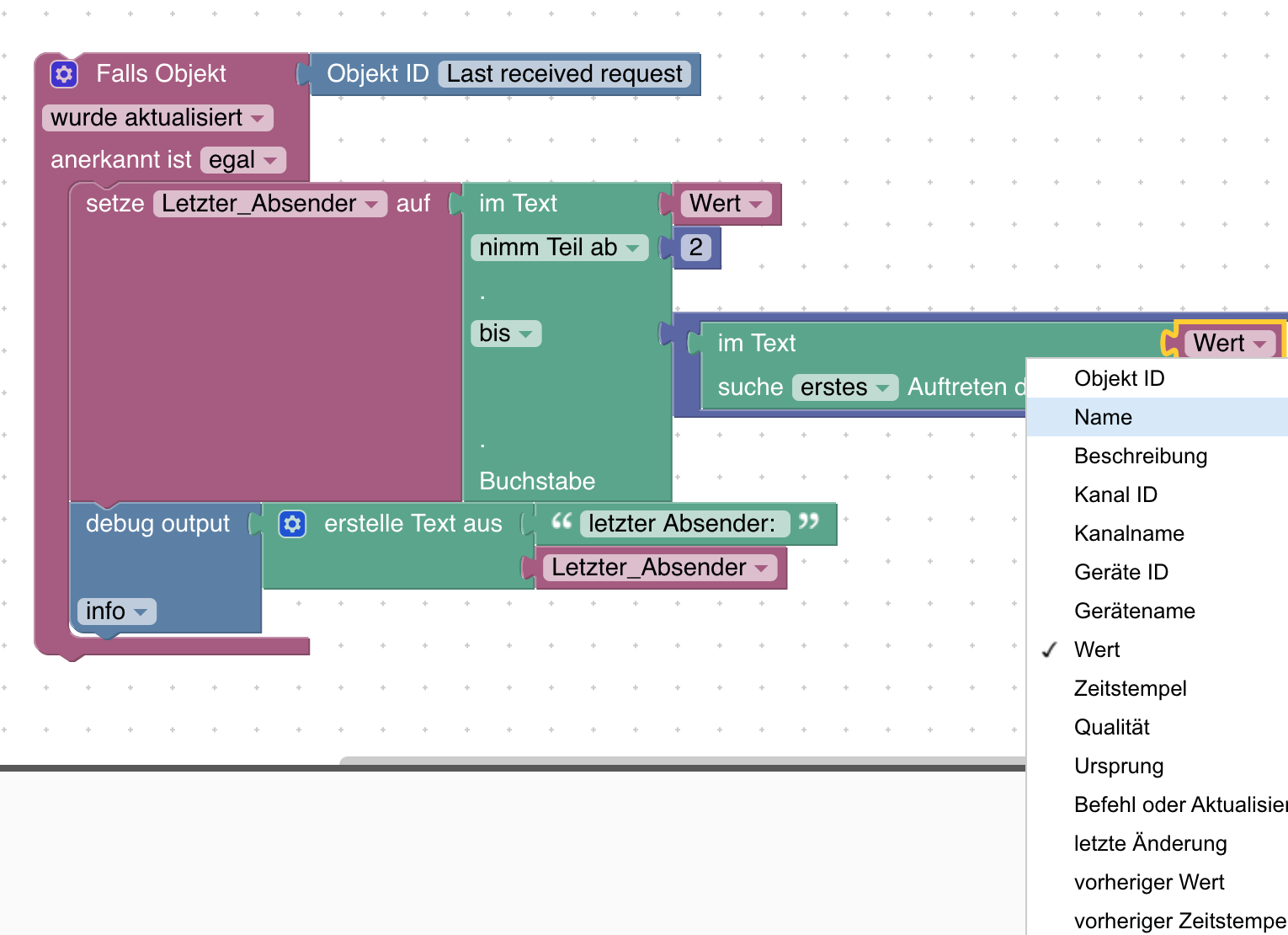

      • P Offline
        P Offline
        Pihero
        Danke für die schnelle Antwort...
        leider nicht erfolgreich...
        Schau mal die screenshots:
        Bildschirmfoto 2020-03-18 um 15.37.52.png Bildschirmfoto 2020-03-18 um 15.38.58.png
        Danke vorab und Gruß, Philipp

          dslraserD Offline
          dslraserD Offline
          dslraser
          @Pihero
          nimm mal 1:1 mein Blockly.
          Bei Dir fehlt auch hier ein Textbaustein.
          Bei mir läuft das Blockly und es erscheint bei einer Telegram Anfrage mein Name im LOG.

            @Pihero sagte:
            'slice' of undefined deutet darauf hin, dass Wert eine Variable ist und nicht - wie erforderlich - eine Eigenschaft des Trigger-Datenpunktes (Blöcke Trigger).

              dslraserD Offline
              dslraserD Offline
              dslraser
              @Pihero
              Wert ist von hier (Objekt ID umstellen auf Wert)
              siehe LOG
