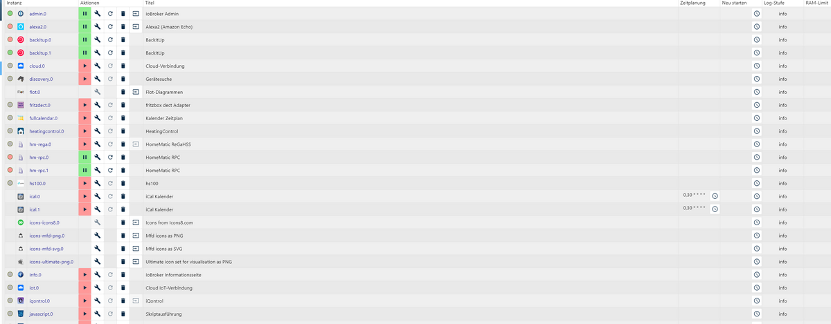

          iobroker List Instances
          C:\iobroker\SmartHomeNeu>iobroker list i
          • system.adapter.admin.0 : admin - enabled, port: 8081, bind: 0.0.0.0, run as: admin
            system.adapter.alexa2.0 : alexa2 - enabled
            system.adapter.backitup.0 : backitup - enabled
          • system.adapter.backitup.1 : backitup - enabled

            @mike2712 sagte in Kopieren des iobroker-data Ordner, was ist zu beachten ?:
            nur sind die ganzen Instanzen nicht am laufen.
            VORSICHT!
            die werden evtl. noch installiert
            Sieh im log nach
            NICHTS anderes in der Zwischenzeit durchführen!
            Abgesehen davon werden nach einem restore aus gutem Grund die Instanzen nicht automatisch gestartet - etwas mehr Infos bitte

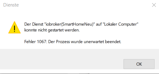

              mike2712
              @Homoran
              nein leider nicht, irgendwann hatte ich das auch schon mal gesehen das die ganzen Sachen neu starten, bzw. zum Teil auch runter geladen werden, im LOG stand leider nichts.
              Nach dem Rechner Neustart geht die Instanz wieder nicht, jetzt weiß ich allerdings wie ich diesen Zustand wieder hinbekommen würde, aber das hilft mir auch nichts.
              Iobroker mit Windows installer installieren, iobroker-data verzechnis mit angeben, dann ist es bis zu einem Rechner Neustart so wie oben beschrieben, nach dem Neustart kann ich den Windows Dienst nicht mehr starten.
              Oh man, da denkt man das man ein Backup hat, aber irgendwas scheine ich falsch zu machen, so kompliziert ist es doch eigentlich nicht.

                    mike2712
                    @Homoran
                    ich hänge ja schon seit längeren dabei, vom backitup Adapter hatte ich schon einige verschiedene Backups versucht, immer mit ähnlichen Ergebnis.
                    ioBroker im Docker auf Qnap TS-453A 16GB Ram 4-Bay
                    • M mike2712
                      @Homoran
                      ich weiß, aber bei WIN kann ich dir nicht viel helfen.
                      ich weiß z.B. nicht ob jede WIN-Instanz als anderes System gilt und somit zumindest ein iobroker host this benötigen würde
                        mike2712
                        schrieb am zuletzt editiert von mike2712
                        @Homoran
                        Laut Info aus dem backitup Beschreibung kann dieses Backup ja System übergreifend benutzt werden. Auch jetzt, nach dem Neustart kann ich wieder den Windows iobroker Dienst nicht starten.
                        In welchem Verzeichnis liegen den die ganzen Einstellparameter und Settings, kann ich ein neues ioBroker aufsetzen alle benötigten Adapter installieren.
                        Danach das entsprechende drüber her schreiben aber wo und welche Dateien?
                        *.\node_modules
                        *.\iobroker-data\files
                        Oder muss wieder neu aufsetzen und dann komme ich ja an alle Einstellungen / Scripte etc. dran, müsste sie dann alle irgendwie einzeln kopieren, screenshots oder was auch immer machen, sicherlich ein erheblicher Aufwand, aber ich bin schon seit über 2 Wochen damit beschäftigt, ganz wichtig sind die scripte und VIS, aber auch die eigenen states usw kann ich ja alles exportieren und in der frischen Instanz wieder hochladen, aber der Weg wäre sehr mühsam mit extrem viel Handarbeit.
