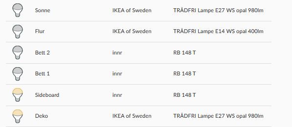

                        @frankyboy73
                        Auch im deconz Adapter im ioBroker? Also in der Phoscon App Oberfläche funktioniert es bei mir auch mit den Schieberegeln.
                        Wenn die Lampe aus ist, dann bleibt der gesetzte Wert für "ct" stehen. Also genau invers zu dem was du beschrieben hast. Ist die LED an springt der Wert von "ct" nach setzen wieder zurück auf den vorherigen Wert, die LED ändert aber auf die eingegebene Farbtemperatur.

                          Die LED bei mir ist auch ein andere:
