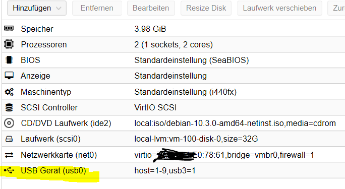

                    @Dr-Bakterius Vielen Dank für deine Rückmeldung. Bin gerade dran.
                    Habe jetzt den USB Port eingerichtet: Ich habe eine VM unter Proxmox erstellt.
                    Wenn ich aber nun den Stick ermitteln möchte erhalte ich folgendes:
                     ls -la /dev/serial/by-id/
                    ls: Zugriff auf '/dev/serial/by-id/' nicht möglich: Datei oder Verzeichnis nicht gefunden

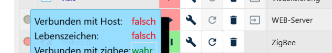

                    Die LED am Zigbee Stick ist aus. Der Stick lief zuvor am RasPI. Das Backup habe ich bereits in die NUC Umgebung eingespielt
                    Was kann ich noch nachschauen?

                        So bin nun weiter dank der Hilfe aus dem Telegramm Chat. Ich musst den USB Port noch durchreichen. Wenn man weiß wie ist das kein Problem.
                        Nun können meine Adapter scheinbar nicht kommunizieren. Liegt das an einer Einstellung von Proxmox? Firewall?

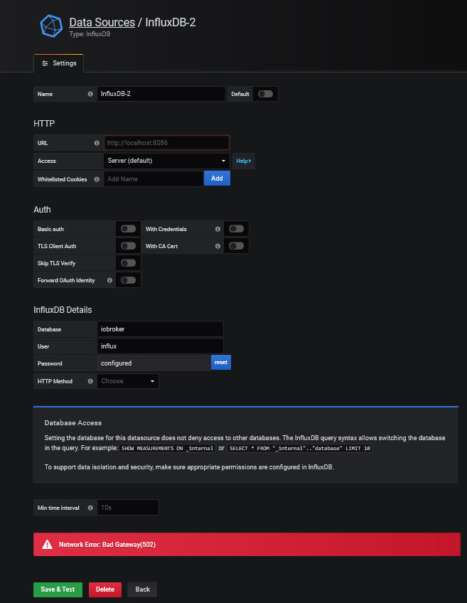

                          Nun hänge ich bei der Grafana Anmeldung. Wenn ich zum ersten Mal die iobroker db einrichten will erscheint die Meldung "Network Error: Bad Gateway(502)". Über den Adapter konnte ich die Verbindung testen und bekam im Log die Meldung das die Verbindung funktionier.
                          Ich bin nach der TEamSpeak Anleitung von @Dutchman vorgegangen. Was könnte ich prüfen um den Fehler einzugrenzen?

                            ftd
                            @toki1973 zeig mal Bild bitte

                                toki1973
                                @ftd
                                NUC, PROXMOX, Grafana, Influx, Unify

                                  Haben nun die beiden Anpassungen gemacht:
                                  allow_embedding=true
                                  access enabled = true
                                  Ich habe allerdings auf einer VM installiert. Ansonsten sollte ich alles nach Anleitung gemacht haben. Ich denke das könnte wieder mit der Proxmox Konfiguration zu tun haben.

                                    @toki1973 trag mal da im Grafana WebFrontend noch die IP+Port von der InfluxDB ein

                                        toki1973
                                        @ftd
                                        Ich habe die IP und den 8086 Port bereits erfolglos getestet.
                                        Vlt. kann mal jemand wenn es passt über Team Speak helfen/drauf schauen?
