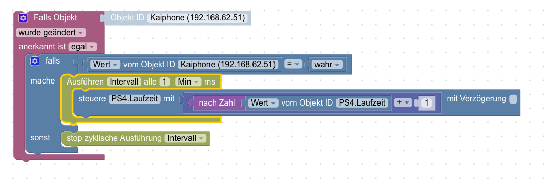

      Habe es vorerst so hin bekommen. Somit kann ich den Kids, welche ja schnell an Realitätsverlust leiden ;-)
      aufzeigen wie lange sie schon an der Kiste sitzen. Per Flot noch grafisch ausgewertet und passt.

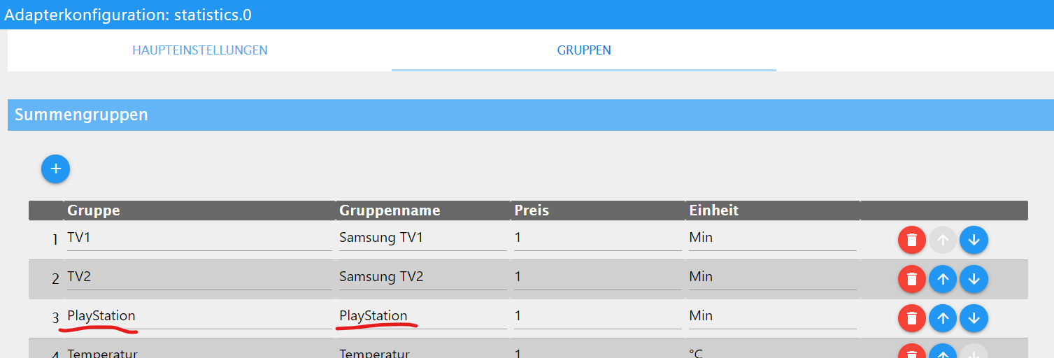

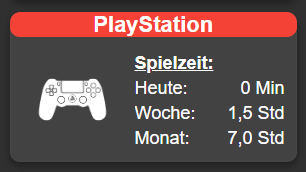

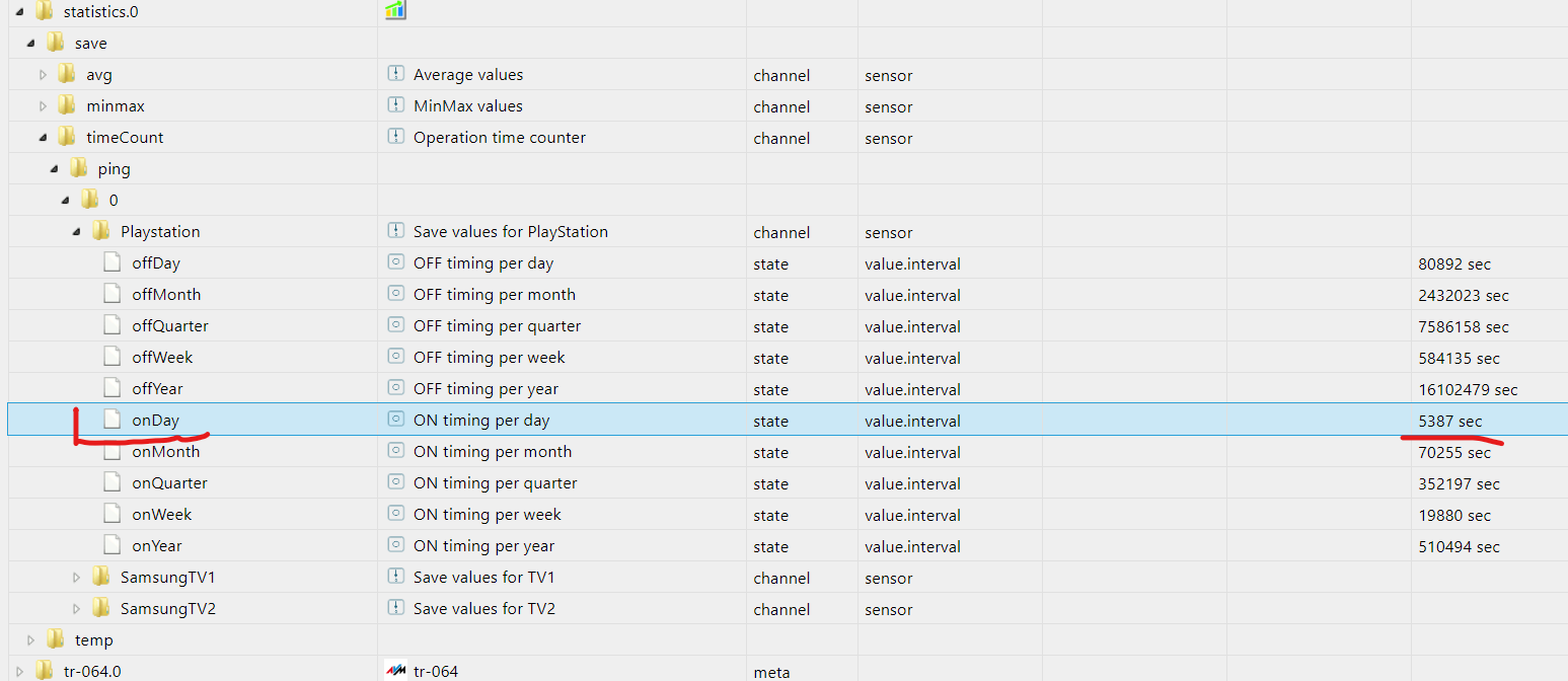

                        Ich habe das mit dem ping- und dem statistics-Adapter gelöst. Im statistics-Adapter werden die Zeiten (pro Tag, Woche, Monat) automatisch berechnet.
                        Unter Objekte: 26a45634-72a1-423b-8fb7-1679ea5ac217-image.png
                        Wird dann in der VIS so angezeigt:
                        (0b2bc812-1b12-4482-ac8d-6d4aa4b04531-image.png )

                                Im statistics-Adapter zunächst eine geeignete Gruppe (z.B. PlayStation) anlegen:
                                Und dann unter Objekte rechts auf das Konfigurations-Icon beim Ping-Adapter klicken:
                                Und dann die entsprechend gewünschten Werte unter "statistics" eintragen, z.B.:

                                  @maeb3
                                  Wie krieg ich die Darstellung so hin wie auf dem Bild?
                                  Ich bin da leider nicht so fit drin und benötige für fast alles eine Anleitung 🙄
                                  • maeb3M maeb3

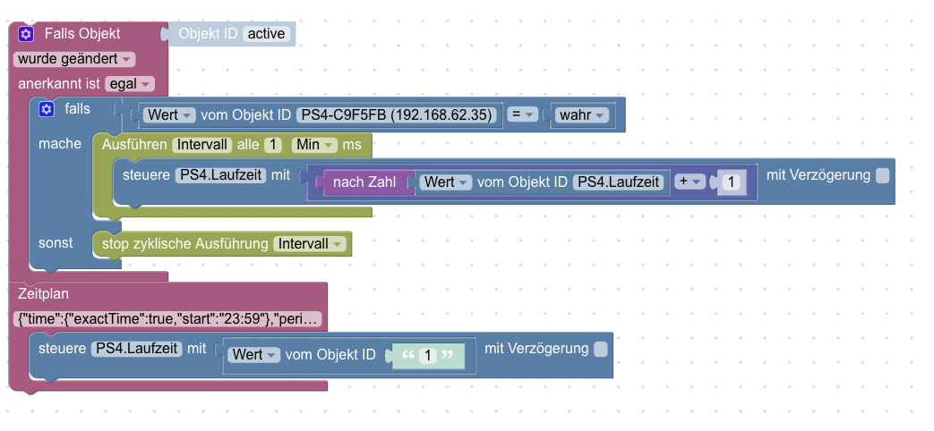

                                      Also, ich bekomme es nicht hin, Asche über mein Haupt.
                                      ich würde es gerne machen wie ursprünglich geplant.
                                      Hier das Blockly.
                                      Leider läuft es nur bis zum Reset und ab da nicht mehr. ich möchte das um 23.59 Uhr der Wert auf 1 gesetzt wird. Das macht er aber nicht.
                                      Was stimmt da nicht?
                                      Danke.

                                        @kg36304 was ich direkt sehe, wie soll 1 eine Objekt id sein?
                                        Ich denke eher du möchtest es auf 1 machen, alsi anstatt dem Block wert von objekt id, ein Zahlenblock aus Mathe

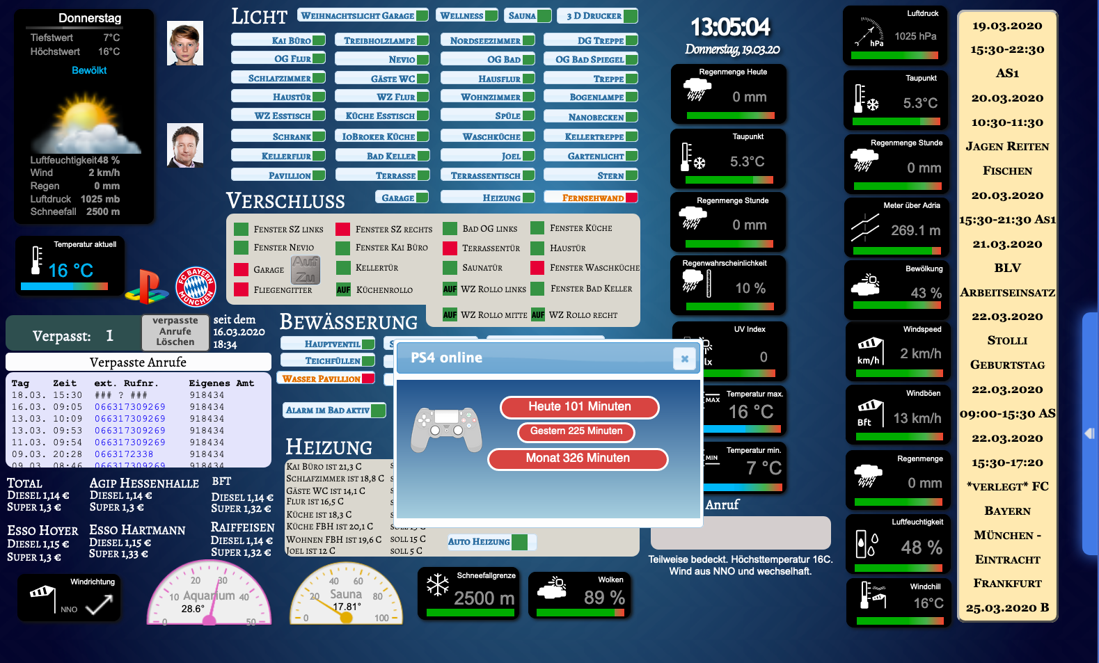

                                          So,
                                          wollte mal mitteilen, dass es klappt.
                                          Habe es mit Ping und Blockly gelöst. hier die Ansichten:
                                          Normal
                                          Und mit Dialog
