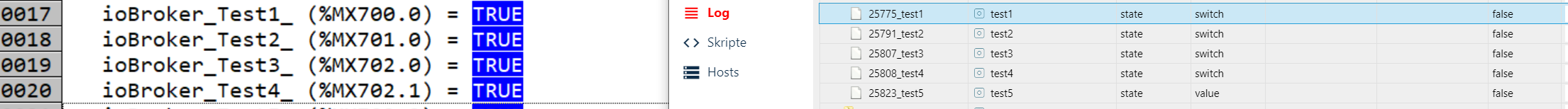

    Hallo Zusammen
    CoDeSys V2.3 - ioBroker mit Modbusadapter V2.0.9
    Habe diverse Punkte versucht mit der Modbusadressierung und bekomme es nicht hin. Gerne möchte ich zwei Dinge tun:
    -einen Binären Wert aus der WAGO lesen
    -einen Binären Wert aus auf die WAGO schreiben
    test 1 und test 2 sollen binären Wert aus WAGO lesen:
    Hier die Tabelle, aus welcher ich die Angaben genommen habe (Adressen sind gelb markiert):
    und hier die Konfiguration auf der WAGO:
    Online sieht das Ganze so aus:
    Das Logfile gibt folgendes aus:
    Meine Frage: was mache ich bei der Adressierung und/oder Parametrierung falsch?
    Dazu muss ich noch sagen, dass die Holdings-Register bei mir (zumindest mit analogen Werten) funktionieren:
    Einstellungen auf der WAGO:
    Beim schreiben würde ich gleich vorghen, jedoch den Reiter "Disktrete Ausgänge" verwenden.
    Für eure Inputs danke ich bestens :-)

      du schreibst in der Excelliste, dass %MX700.0 an Adresse 23488 liegt, aber im Screenshot vom ioBroker steht bei Test1 25775, das passt doch nicht ganz zusammen. Lt. Excel ist das %MX842.15. Ich kann das erst morgen probieren, dann kann ich das an meinem 750-880 versuchen nachzustellen (is heut schon was spät für mich 😊 )
        steinerma
        @Dolomiti
        Danke für deine Antwort. Ja, das ist korrekt mit dem Unterschied. Leider kann ich mir diesen von 25775 zu 23488 = 2287 nicht erklären. In der Adapterkonfiguration habe ich 23488 eingetragen, wenn ich unter "Objekte" gehe, sehe ich dann die 25775 Adresse. Irgendwas habe ich hier irgendwo falsch eingestellt oder falsch verstanden/umgesetzt....

          Hast du evtl. den Haken bei Alias gesetzt? Bei mir sieht es so aus:
            steinerma
            @Dolomiti
            ja, habe dort einen Haken. Bin soeben am Testen ohne diesen Haken.
              steinerma
              @Dolomiti
              cool - das war der Fehler - vielen Dank!!!
