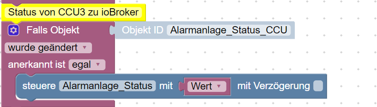

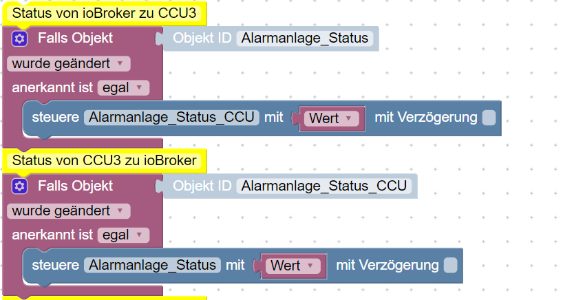

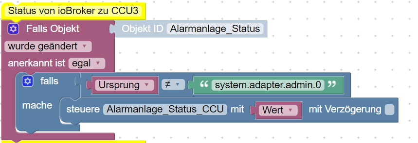

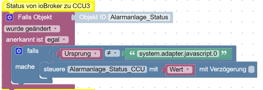

        @paul53 Hi Paul, danke dir.
        Ich habe noch was. Und zwar möchte ich den Status der Datenpunkte aus ioBroker an die CCU3 übertragen und umgekehrt.
        Ich habe als den gleich benannten Datenpunkt einmal in ioBroker und einmal in der Homematic CCU3.
        Hintergrund ist, dass ich mittels "pocketControl" App meine CCU Homematic teilweise steuere und wenn ich dort etwas verändere, dann soll der ioBroker Datenpunkt angesteuert werden und dieser führt dann das Skript aus.
        Bin gerade in der Umstellung der HM Programme zu ioBroker, will aber nicht auf die Appsteuerung pocketcontrol verzichten.
        Kann man das so machen wie ich hier programmiert habe oder meinst du es geht sinnvoller.
        • Uli977U Uli977
          @Uli977 sagte:
          Ja, da die Werte auf beiden Seiten gleich sind, kann man direkt den Wert des Trigger-Datenpunktes an die andere Seite übergeben. Um einen Ping-Pong-Effekt zu vermeiden, sollte bei Senden an die CCU der Ursprung des Triggers ausgewertet werden.
          Uli977U 1 Antwort Letzte Antwort
            @Uli977 sagte:

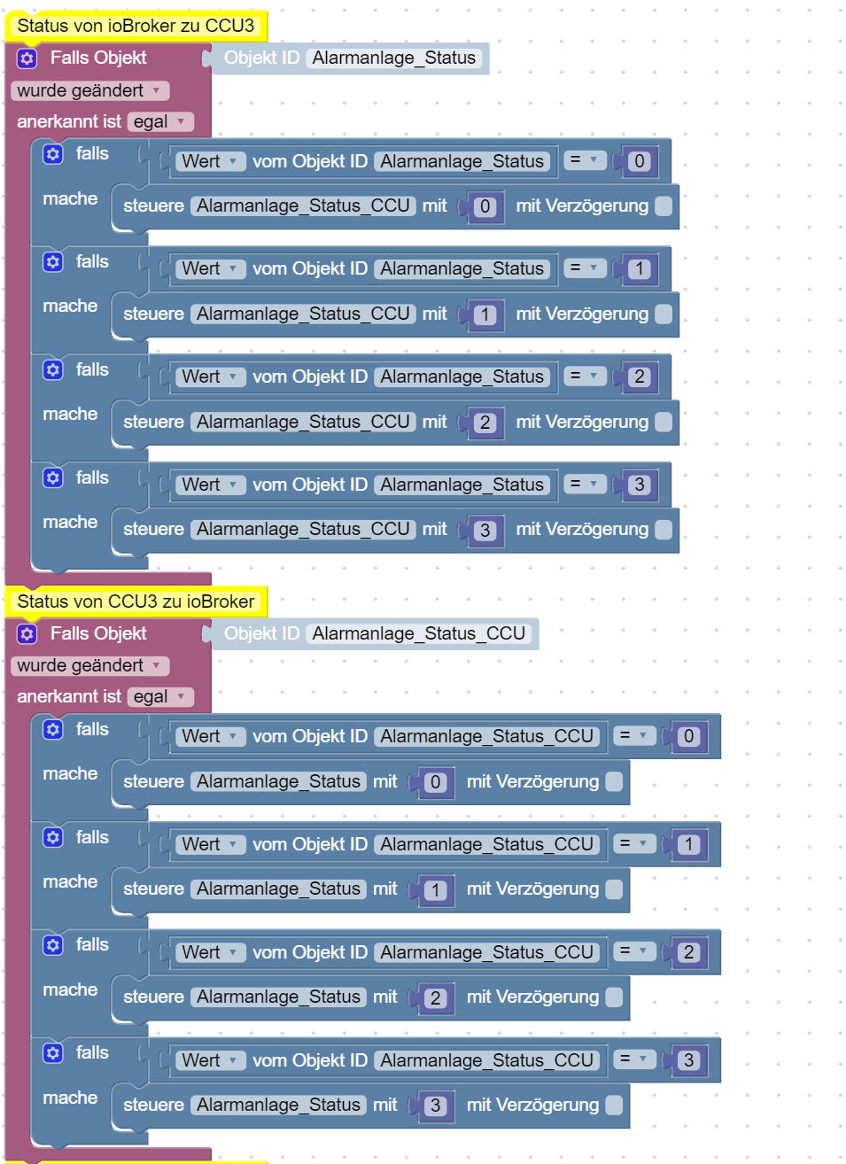

            @paul53 Das habe ich jetzt nicht ganz verstanden.... sorry.
            <xml xmlns="http://www.w3.org/1999/xhtml">
              <block type="comment" id="[,CA0u5C+yI,|:AMlHhN" x="1063" y="-1537">
                <field name="COMMENT">Status von ioBroker zu CCU3</field>

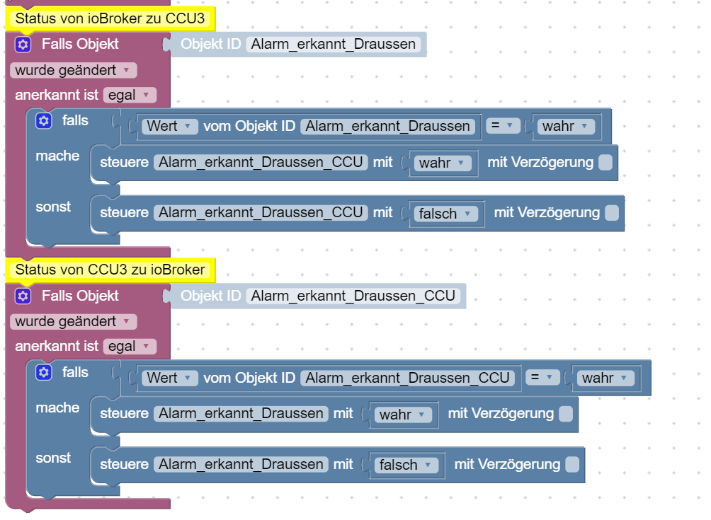

                                                  </block>
                                                </value>
                                              </block>
                                            </statement>
                                          </block>
                                        </next>
                                      </block>
                                    </next>
                                  </block>
                                </next>
                              </block>
                            </statement>
                            <next>
                              <block type="comment" id="/7AVUObehjQj.[h?OG.s">
                                <next>
                                  <block type="on_ext" id="sFDI[BP92o{[O:U*GINd">
                                    <mutation items="1"></mutation>
                                    <value name="OID0">
                                      <shadow type="field_oid" id="y|a=9(}NE=x%?tJt%Dp*">
                                        <field name="oid">eigene.datenpunkte.Alarmanlage.Alarm_erkannt_Draussen</field>
                                      </shadow>
                                    </value>
                                    <statement name="STATEMENT">
                                      <block type="controls_if" id="F^~;@*_I4qLu5fSKJ^I^">
                                        <value name="IF0">
                                          <block type="logic_compare" id="4=9srJQ./tsZHU,m_K_z">
                                            <field name="OP">EQ</field>
                                            <value name="A">
                                              <block type="get_value" id="A=.$8pbwkJxb_b1|J+1c">
                                                <field name="OID">eigene.datenpunkte.Alarmanlage.Alarm_erkannt_Draussen</field>
                                              </block>
                                            </value>
                                            <value name="B">
                                              <block type="logic_boolean" id="{Grp~s8rpcLqCI(Nz[wG">
                                              </block>
                                            </value>
                                          </block>
                                        </value>
                                        <statement name="DO0">
                                          <block type="control" id="f*-gmny4xz@[rpjylR~9">
                                            <mutation delay_input="false"></mutation>
                                            <field name="OID">hm-rega.0.52329</field>
                                            <value name="VALUE">
                                              <block type="logic_boolean" id="+N~X{i,N:e7CJ%44^anZ">
                                              </block>
                                            </value>
                                          </block>
                                        </statement>
                                        <statement name="ELSE">
                                          <block type="control" id="x{RG;WGb96o_+9[U_J^5">
                                              <block type="logic_boolean" id="2c;D*pf+$3:jgthmbr]t">
                                              </block>
                                            </value>
                                          </block>
                                        </statement>
                                      </block>
                                    </statement>
                                    <next>
                                      <block type="comment" id="_F`#bhY9w;%[p~{jj.ge">
                                        <field name="COMMENT">Status von CCU3 zu ioBroker</field>
                                        <next>
                                          <block type="on_ext" id="9LGjt6^I;_Ec~|5S2(9b">
                                            <value name="OID0">
                                              <shadow type="field_oid" id="cz}m1){YaFzO8{#%43pE">
                                                <field name="oid">hm-rega.0.52329</field>
                                              </shadow>
                                            </value>
                                              <block type="controls_if" id="1o3(NLW|R#4VwUUg#Y!Q">
                                                <value name="IF0">
                                                  <block type="logic_compare" id="dsA{(7smUg=Ng^c5z$M!">
                                                    <value name="A">
                                                      <block type="get_value" id="(`IQ8m}YhAY=-Bit,YyM">
                                                      </block>
                                                    </value>
                                                    <value name="B">
                                                      <block type="logic_boolean" id="E@~=L6m]W;f#?N@8renj">
                                                      </block>
                                                    </value>
                                                  </block>
                                                </value>
                                                  <block type="control" id="ze:i{Dy2x0qN%qwoq2rC">
                                                      <block type="logic_boolean" id="=t_phnq6976cWZN3Ausx">
                                                      </block>
                                                    </value>
                                                  </block>
                                                </statement>
                                                  <block type="control" id="FYdQbo!WlxZrJMB9MRYq">
                                                      <block type="logic_boolean" id="6:W,#3}NJXK-pcd.IYDZ">
                                                      </block>
                                                    </value>
                                                  </block>
                                                </statement>
                                              </block>
                                            </statement>
                                            <next>
                                              <block type="comment" id="-ip{OLG#a7ZKlpmP_wP}">
                                                <next>
                                                  <block type="on_ext" id="M@Vo?z7g|T~*1liSCk6c">
                                                    <value name="OID0">
                                                      <shadow type="field_oid" id="5#q$exkd]]2/A3?`L/$o">
                                                        <field name="oid">eigene.datenpunkte.Alarmanlage.Alarm_erkannt_Erdgeschoss</field>
                                                      </shadow>
                                                    </value>
                                                      <block type="controls_if" id="42Ce,ZT*!Fk(NLDO)Fbn">
                                                        <value name="IF0">
                                                          <block type="logic_compare" id="~;!8SuSfv_jQGG`_LZKw">
                                                            <value name="A">
                                                              <block type="get_value" id=",;=w/`f5XxkZ5z[/~^QW">
                                                                <field name="OID">eigene.datenpunkte.Alarmanlage.Alarm_erkannt_Erdgeschoss</field>
                                                              </block>
                                                            </value>
                                                            <value name="B">
                                                              <block type="logic_boolean" id="mNZnw|9]1/r%W=qs4gzS">
                                                              </block>
                                                            </value>
                                                          </block>
                                                        </value>
                                                          <block type="control" id="}|Rmmxn*ZBD3N%rNi!N/">
                                                            <field name="OID">hm-rega.0.52330</field>
                                                              <block type="logic_boolean" id="jC:%%SF^.h!^fEb7:pNr">
                                                              </block>
                                                            </value>
                                                          </block>
                                                        </statement>
                                                          <block type="control" id="8(@sx.P=`6/E5Mq.C}[:">
                                                              <block type="logic_boolean" id="]`1/y]]heTMcOn*eJGy0">
                                                              </block>
                                                            </value>
                                                          </block>
                                                        </statement>
                                                      </block>
                                                    </statement>
                                                    <next>
                                                      <block type="comment" id="~MqnJUaiFMqaXTssL;~G">
                                                        <next>
                                                          <block type="on_ext" id="N+2=k4|u_Q!TVvU.|kC0">
                                                            <value name="OID0">
                                                              <shadow type="field_oid" id="`A)R|`nC@u8S8yz]pc?G">
                                                                <field name="oid">hm-rega.0.52330</field>
                                                              </shadow>
                                                            </value>
                                                              <block type="controls_if" id="OK.y)|Vrw7V]R~uD:??9">
                                                                <value name="IF0">
                                                                  <block type="logic_compare" id="ah7Sb9G)sDAH.8!)FY_(">
                                                                    <value name="A">
                                                                      <block type="get_value" id="$~~;3k$z)r]98U1=w1=g">
                                                                      </block>
                                                                    </value>
                                                                    <value name="B">
                                                                      <block type="logic_boolean" id="[$ld3^T(I^OBT+,TTWCU">
                                                                      </block>
                                                                    </value>
                                                                  </block>
                                                                </value>
                                                                  <block type="control" id="W$p3:.^H6EyDt-,Q)s/q">
                                                                      <block type="logic_boolean" id="RW[F0`F].UezPr4L5?o+">
                                                                      </block>
                                                                    </value>
                                                                  </block>
                                                                </statement>
                                                                  <block type="control" id="VmGfTh7)H5@#kmB}fDmY">
                                                                      <block type="logic_boolean" id="31H+A:aj6zCxsURgh0lh">
                                                                      </block>
                                                                    </value>
                                                                  </block>
                                                                </statement>
                                                              </block>
                                                            </statement>
                                                            <next>
                                                              <block type="comment" id="#nyQsnGOD{((vIft6bsf">
                                                                <next>
                                                                  <block type="on_ext" id="ST5ZYbSFU$n`YL~dvp:W">
                                                                    <value name="OID0">
                                                                      <shadow type="field_oid" id="%]gN|;xnDh]EQ(Nh@7q`">
                                                                        <field name="oid">eigene.datenpunkte.Alarmanlage.Alarm_erkannt_Obergeschoss</field>
                                                                      </shadow>
                                                                    </value>
                                                                      <block type="controls_if" id="Qu]:5s[7lBa1x=P~MZOp">
                                                                        <value name="IF0">
                                                                          <block type="logic_compare" id="/E)X~l5rMp8vg5wz?ua^">
                                                                            <value name="A">
                                                                              <block type="get_value" id="CVFdlbsFF7a_$n1:(|wP">
                                                                                <field name="OID">eigene.datenpunkte.Alarmanlage.Alarm_erkannt_Obergeschoss</field>
                                                                              </block>
                                                                            </value>
                                                                            <value name="B">
                                                                              <block type="logic_boolean" id="b,0|jT4d`/ibI[BQmnbK">
                                                                              </block>
                                                                            </value>
                                                                          </block>
                                                                        </value>
                                                                          <block type="control" id="k^XyB5f!{cMl`x{-Id;q">
                                                                            <field name="OID">hm-rega.0.52331</field>
                                                                              <block type="logic_boolean" id="OW_?g-FOeMo?{mx.jP#S">
                                                                              </block>
                                                                            </value>
                                                                          </block>
                                                                        </statement>
                                                                          <block type="control" id="!B}/=Zz@W31mpS1?Zy1w">
                                                                              <block type="logic_boolean" id="JGFYHY}O#t*!C=E[Yf/y">
                                                                              </block>
                                                                            </value>
                                                                          </block>
                                                                        </statement>
                                                                      </block>
                                                                    </statement>
                                                                    <next>
                                                                      <block type="comment" id="oNFgX6BpyRV55vcRBhY7">
                                                                        <next>
                                                                          <block type="on_ext" id="MF5LlEgMJv9X_M7(Lz|P">
                                                                            <value name="OID0">
                                                                              <shadow type="field_oid" id="HQ;~W,SL|5hRcFyMl+Kz">
                                                                                <field name="oid">hm-rega.0.52331</field>
                                                                              </shadow>
                                                                            </value>
                                                                              <block type="controls_if" id="f/ZHSHu#.X4L=}1B*kec">
                                                                                <value name="IF0">
                                                                                  <block type="logic_compare" id="U*hQb~yy8m6tNYcDLUFH">
                                                                                    <value name="A">
                                                                                      <block type="get_value" id="5ZZM{C(/ox,048Rp~+aC">
                                                                                      </block>
                                                                                    </value>
                                                                                    <value name="B">
                                                                                      <block type="logic_boolean" id="n$h0j%!Ek^)RCw?lGXo@">
                                                                                      </block>
                                                                                    </value>
                                                                                  </block>
                                                                                </value>
                                                                                  <block type="control" id="BFk:@+LZ.Ht7F@?h/*z|">
                                                                                      <block type="logic_boolean" id="t^-faB#oGt@a4Qpc=j@K">
                                                                                      </block>
                                                                                    </value>
                                                                                  </block>
                                                                                </statement>
                                                                                  <block type="control" id="`7K~WZf~K=KGyFkKz)TP">
                                                                                      <block type="logic_boolean" id="Ai`jbBnjNDbx@]4UCAxK">
                                                                                      </block>
                                                                                    </value>
                                                                                  </block>
                                                                                </statement>
                                                                              </block>
                                                                            </statement>
                                                                          </block>
                                                                        </next>
                                                                      </block>
                                                                    </next>
                                                                  </block>
                                                                </next>
                                                              </block>
                                                            </next>
                                                          </block>
                                                        </next>
                                                      </block>
                                                    </next>
                                                  </block>
                                                </next>
                                              </block>
                                            </next>
                                          </block>
                                        </next>
                                      </block>
                                    </next>
                                  </block>
                                </next>
                              </block>
                            </next>
                          </block>
                        </next>
                      </block>
                    </next>
                  </block>
                </next>
              </block>
            </xml>

                      <next>
                        <block type="comment" id="OW];v{=G(QAGmMbjrTLF">
                          <next>
                            <block type="on_ext" id="Qdw5TpK1qq(7EPpRn@YC">
                              <value name="OID0">
                                <shadow type="field_oid" id="k}9^R_70LIpxPGfM/P.c">
                                  <field name="oid">hm-rega.0.52293</field>
                                </shadow>
                              </value>
                                <block type="controls_if" id="+FM*LIGB?mDJw3iZ]V^f">
                                  <value name="IF0">
                                    <block type="logic_compare" id="d_yX.#!v)oP%x@C3CS+M">
                                      <value name="A">
                                        <block type="get_value" id="lo?2x*WOC:5P[x;6W-_9">
                                          <field name="OID">hm-rega.0.52293</field>
                                        </block>
                                      </value>
                                      <value name="B">
                                        <block type="math_number" id="uJnfqHqooNz--o6xz|$W">
                                          <field name="NUM">0</field>
                                        </block>
                                      </value>
                                    </block>
                                  </value>
                                    <block type="control" id="%/WW^=XhCSm{5rv#|b)r">
                                      <field name="OID">eigene.datenpunkte.Alarmanlage.Alarmanlage_Status</field>
                                        <block type="math_number" id="ZinL~P1ls6_rm.]2}K]L">
                                        </block>
                                      </value>
                                    </block>
                                  </statement>
                                  <next>
                                    <block type="controls_if" id="yAPpu]pE`uRJI]Ck/xQx">
                                      <value name="IF0">
                                        <block type="logic_compare" id="zU6[,@E)uWj-U`npFR2x">
                                          <value name="A">
                                            <block type="get_value" id=".`!aThiuWQ.decEicKF,">
                                            </block>
                                          </value>
                                          <value name="B">
                                            <block type="math_number" id="}WBI)~^[MyE6Ny0+_ftk">
                                              <field name="NUM">1</field>
                                            </block>
                                          </value>
                                        </block>
                                      </value>
                                        <block type="control" id="`D:vd*V3U1uczf75aO#~">
                                            <block type="math_number" id="Ij,on[t.3sh!%U+$Um/W">
                                            </block>
                                          </value>
                                        </block>
                                      </statement>
                                      <next>
                                        <block type="controls_if" id="_tNJ@(}poHjti|2Zbv^{">
                                          <value name="IF0">
                                            <block type="logic_compare" id="^aMTStdC[%W}4],*RFN}">
                                              <value name="A">
                                                <block type="get_value" id="BAbv{$}1N[j;y(O@gujL">
                                                </block>
                                              </value>
                                              <value name="B">
                                                <block type="math_number" id="6^w].eICTU`sx5XZS2%z">
                                                  <field name="NUM">2</field>
                                                </block>
                                              </value>
                                            </block>
                                          </value>
                                            <block type="control" id="!KDm$^){uyR3$IU@/A|0">
                                                <block type="math_number" id="|6Pv1zG-d1^@3iAXBO62">
                                                </block>
                                              </value>
                                            </block>
                                          </statement>
                                          <next>
                                            <block type="controls_if" id="~=XyVpmHV[wTuP1!TeAb">
                                              <value name="IF0">
                                                <block type="logic_compare" id="nU6K^~KCbggq+U^`%oD/">
                                                  <value name="A">
                                                    <block type="get_value" id="m]P+r|U(A=z];]VW.Zu9">
                                                    </block>
                                                  </value>
                                                  <value name="B">
                                                    <block type="math_number" id="2QzuKl%m:9sCdndVDxc9">
                                                      <field name="NUM">3</field>
                                                    </block>
                                                  </value>
                                                </block>
                                              </value>
                                                <block type="control" id="9Envve6b~:AF/=7,brs~">
                                                    <block type="math_number" id="6dXwNY|jiM-8k:n4)]aP">
                                                    </block>
                                                  </value>
                                                </block>
                                              </statement>
                                            </block>
                                          </next>
                                        </block>
                                      </next>
                                    </block>
                                  </next>
                                </block>
                              </statement>
                              <next>
                                  <next>
                                      <value name="OID0">
                                        </shadow>
                                      </value>
                                          <value name="IF0">
                                              <value name="A">
                                                </block>
                                              </value>
                                              <value name="B">
                                                </block>
                                              </value>
                                            </block>
                                          </value>
                                                </block>
                                              </value>
                                            </block>
                                          </statement>
                                                </block>
                                              </value>
                                            </block>
                                          </statement>
                                        </block>
                                      </statement>
                                      <next>
                                          <next>
                                              <value name="OID0">
                                                </shadow>
                                              </value>
                                                  <value name="IF0">
                                                      <value name="A">
                                                        </block>
                                                      </value>
                                                      <value name="B">
                                                        </block>
                                                      </value>
                                                    </block>
                                                  </value>
                                                        </block>
                                                      </value>
                                                    </block>
                                                  </statement>
                                                        </block>
                                                      </value>
                                                    </block>
                                                  </statement>
                                                </block>
                                              </statement>
                                              <next>
                                                  <next>
                                                      <value name="OID0">
                                                        </shadow>
                                                      </value>
                                                          <value name="IF0">
                                                              <value name="A">
                                                                </block>
                                                              </value>
                                                              <value name="B">
                                                                </block>
                                                              </value>
                                                            </block>
                                                          </value>
                                                                </block>
                                                              </value>
                                                            </block>
                                                          </statement>
                                                                </block>
                                                              </value>
                                                            </block>
                                                          </statement>
                                                        </block>
                                                      </statement>
                                                      <next>
                                                          <next>
                                                              <value name="OID0">
                                                                </shadow>
                                                              </value>
                                                                  <value name="IF0">
                                                                      <value name="A">
                                                                        </block>
                                                                      </value>
                                                                      <value name="B">
                                                                        </block>
                                                                      </value>
                                                                    </block>
                                                                  </value>
                                                                        </block>
                                                                      </value>
                                                                    </block>
                                                                  </statement>
                                                                        </block>
                                                                      </value>
                                                                    </block>
                                                                  </statement>
                                                                </block>
                                                              </statement>
                                                              <next>
                                                                  <next>
                                                                      <value name="OID0">
                                                                        </shadow>
                                                                      </value>
                                                                          <value name="IF0">
                                                                              <value name="A">
                                                                                </block>
                                                                              </value>
                                                                              <value name="B">
                                                                                </block>
                                                                              </value>
                                                                            </block>
                                                                          </value>
                                                                                </block>
                                                                              </value>
                                                                            </block>
                                                                          </statement>
                                                                                </block>
                                                                              </value>
                                                                            </block>
                                                                          </statement>
                                                                        </block>
                                                                      </statement>
                                                                      <next>
                                                                          <next>
                                                                              <value name="OID0">
                                                                                </shadow>
                                                                              </value>
                                                                                  <value name="IF0">
                                                                                      <value name="A">
                                                                                        </block>
                                                                                      </value>
                                                                                      <value name="B">
                                                                                        </block>
                                                                                      </value>
                                                                                    </block>
                                                                                  </value>
                                                                                        </block>
                                                                                      </value>
                                                                                    </block>
                                                                                  </statement>
                                                                                        </block>
                                                                                      </value>

              @Uli977 sagte:
                 <next>
                   <block type="on_ext" id=",`RO!C%6GkKOJ2l3MJ~4">
                     <value name="OID0">
                       <shadow type="field_oid" id="y9s}X@zI.U-qQ@_o@K-!">
                         <field name="oid">eigene.datenpunkte.Alarmanlage.Alarmanlage_Status</field>
                       </shadow>
                     </value>
                       <block type="controls_if" id="`#+h)X;=1G|!J)i+nf*C">
                         <value name="IF0">
                           <block type="logic_compare" id="H`3*`=E;;kd|T/~,M%S%">
                             <field name="OP">NEQ</field>
                             <value name="A">
                               <block type="on_source" id="k~M?F|OGg3?|*.Uj}Ss[">
                                 <field name="ATTR">state.from</field>
                               </block>
                             </value>
                             <value name="B">
                               <block type="text" id="?ai+2OAU9hU;]QSjjO=E">
                                 <field name="TEXT">system.adapter.javascript.0</field>
                               </block>
                             </value>
                           </block>
                         </value>
                           <block type="control" id="gZrfXc{X:wuRWujx|I#[">
                               <block type="on_source" id="M4`5E{)J+5i?((-JMVa+">
                               </block>
                             </value>
                           </block>
                         </statement>
                       </block>
                     </statement>
                     <next>
                         <next>
                             <value name="OID0">
                               </shadow>
                             </value>
                                   <block type="on_source" id="KXM~FQ#Lg[k*Ie=bBsNQ">
                                   </block>
                                 </value>
                               </block>
                             </statement>
                             <next>
                                 <next>
                                     <value name="OID0">
                                       </shadow>
                                     </value>
                                         <value name="IF0">
                                           <block type="logic_compare" id="{UiV|PnOAT@fMA]X3e0=">
                                             <value name="A">
                                               <block type="on_source" id=":T2yvD+SRLF@w(wQdVQQ">
                                               </block>
                                             </value>
                                             <value name="B">
                                               <block type="text" id="=_;A]Tg?:NmX?2ST@CZT">
                                               </block>
                                             </value>
                                           </block>
                                         </value>
                                               <block type="on_source" id="QEK$|Wo`;uVUJk3?aAcd">
                                               </block>
                                             </value>
                                           </block>
                                         </statement>
                                       </block>
                                     </statement>
                                     <next>
                                         <next>
                                             <value name="OID0">
                                               </shadow>
                                             </value>
                                                   <block type="on_source" id="[%J?U~1rk)DM-6v.mOYo">
                                                   </block>
                                                 </value>
                                               </block>
                                             </statement>
                                             <next>
                                                 <next>
                                                     <value name="OID0">
                                                       </shadow>
                                                     </value>
                                                       <block type="controls_if" id="Zx2`@9AQoZkJlk)._u6m">
                                                         <value name="IF0">
                                                           <block type="logic_compare" id="hh*7D!3gk(Rs**S9}6G]">
                                                             <value name="A">
                                                               <block type="on_source" id="k2P^6rb(nTv_tA{lz4l+">
                                                               </block>
                                                             </value>
                                                             <value name="B">
                                                               <block type="text" id="$LJ4%OTWgpmik13eg}c{">
                                                               </block>
                                                             </value>
                                                           </block>
                                                         </value>
                                                               <block type="on_source" id="O%C|r%OAY0|*K7AsjhdD">
                                                               </block>
                                                             </value>
                                                           </block>
                                                         </statement>
                                                       </block>
                                                     </statement>
                                                     <next>
                                                         <next>
                                                             <value name="OID0">
                                                               </shadow>
                                                             </value>
                                                                   <block type="on_source" id="(B~au`[-c)1Oq[*c(g_H">
                                                                   </block>
                                                                 </value>
                                                               </block>
                                                             </statement>
                                                             <next>
                                                                 <next>
                                                                     <value name="OID0">
                                                                       </shadow>
                                                                     </value>
                                                                       <block type="controls_if" id="PlQ8BK(J,})-)uiz[#-!">
                                                                         <value name="IF0">
                                                                           <block type="logic_compare" id="z#og.gY;#Mx0yIhRiJm9">
                                                                             <value name="A">
                                                                               <block type="on_source" id="oJ/)v]~g5sU0gm4ODwz.">
                                                                               </block>
                                                                             </value>
                                                                             <value name="B">
                                                                               <block type="text" id="_H60:y6V}~zKz-o8OV}m">
                                                                               </block>
                                                                             </value>
                                                                           </block>
                                                                         </value>
                                                                               <block type="on_source" id="BCQOGh8zNWA-Ed(_vz1y">
                                                                               </block>
                                                                             </value>
                                                                           </block>
                                                                         </statement>
                                                                       </block>
                                                                     </statement>
                                                                     <next>
                                                                         <next>
                                                                             <value name="OID0">
                                                                               </shadow>
                                                                             </value>
                                                                                   <block type="on_source" id="NpmIkmIK.h#LM@[5D~8t">
                                                                                   </block>
                                                                                 </value>
                                                                               </block>
                                                                             </statement>
                                                                           </block>
                                                                         </next>
                                                                       </block>
                                                                     </next>
                                                                   </block>
                                                                 </next>
                                                               </block>
                                                             </next>
                                                           </block>
                                                         </next>
                                                       </block>
                                                     </next>
                                                   </block>
                                                 </next>
                                               </block>
                                             </next>
                                           </block>
                                         </next>
                                       </block>
                                     </next>
                                   </block>
                                 </next>
                               </block>
                             </next>
                           </block>
                         </next>
                       </block>
                     </next>
                   </block>
                 </next>
               </block>
              </xml>
              Uli977U 3 Antworten Letzte Antwort

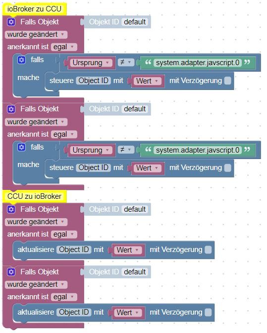

                @paul53 Danke vielmals! Das muss ich jetzt erstmal nachvollziehen.....
                  @Uli977 sagte:

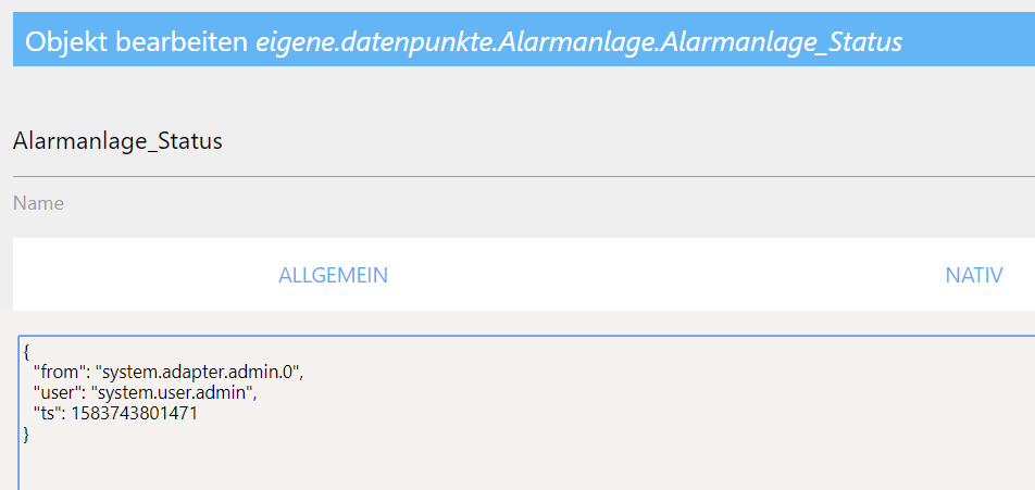

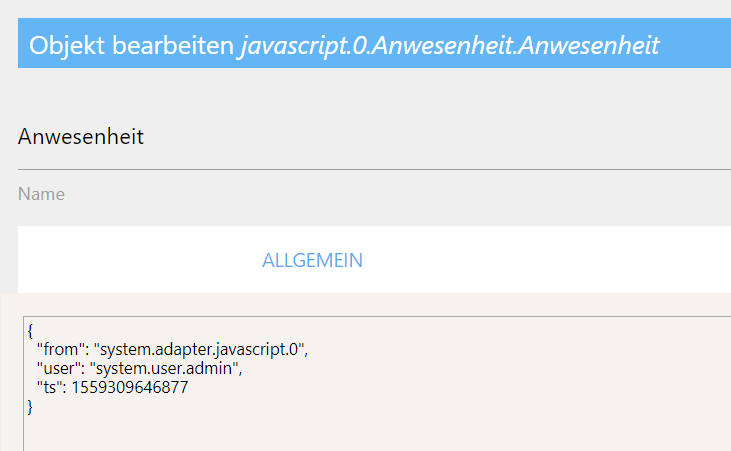

                  @paul53 Ich weiss nicht ob ich es verstanden habe....
                  Meine ioBroker Datenpunkte liegen nicht unter Javascript.0
                  Ändere ich am Handy den Status, also den Datenpunkt "Alarmanlage_Status_CCU" der CCU, wird dieser in dem ioBroker Datenpunkt übernommen.
                  Dadurch wird der ioBroker Datenpunkt "Alarmanlage_Status" getriggert, die Änderung wird aber nur wieder an die CCU zurückgespielt wenn der Ursprung kein Skript ist.
                  Folgendes Problem...
                  Ich sage "Alexa, schalte die Alarmanlage ein", ein Skript wird abgearbeitet und ändert Alarmanlage_Status, aber diese Änderung wird nicht an die CCU weitergegeben, da sie ja aus einem Skript kommt und somit sehe ich diese Änderung nicht an Handy.
                  Mhhh....

                    Da du ja dies hier genommen hast
                    Was ja wohl ungefähr hier herkommt (Beispiel eines Datenpunktes unter javaskript)
                    Kann ich dann einfach dies hier nehmen und das Problem ist gelöst?
                    system.adapter.admin.0
                    Oder spielen die dann immer noch Pingpong?

                      @Uli977 sagte:
                      Nein, es muss als Quelle "javascript.N" (N = Instanz) unterdrückt werden.

                        @Uli977 sagte:

                        Also das geht nicht?
                        Zumindest hat es funktioniert dass wenn ich mit Alexa die Alarmanlage einschalte ich dies auch auf dem Handy sehen kann.
                        Ob immer noch Pingpong gespielt wird sehe ich ja nicht.

                              @Uli977 sagte:
                              Dann werden manuelle Änderungen (Tab "Objekte") unterdrückt.

                                @paul53 manuell heißt wenn ich die händisch in die Objekte schreibe? Das wäre ja zumindest eine Krücke mit der ich in diesem Fall leben könnte.....

                                    @paul53 ok! Also spielen sie dann einmal hin und her, richtig? Dann belasse ich es dabei.... Danke dir!
                                    Also so
                                    • Uli977U Uli977
                                      Also so
                                      @Uli977 sagte:
                                      Also so
                                      Ja.

                                          Ich habe gerade mal einen Alarm ausgelöst und wollte diesen dann von meinem Handydatenpunk Alarm_Erkannt_Erdgeschoss zurücksetzen.
                                          Da war aber Kirmes.....
                                          Eine Pingpong Weltmeisterschaft ist aber nix dagegen.... 🤣
                                          38.000 log Einträge und Duty Cycle 100% in null Komma nix!
