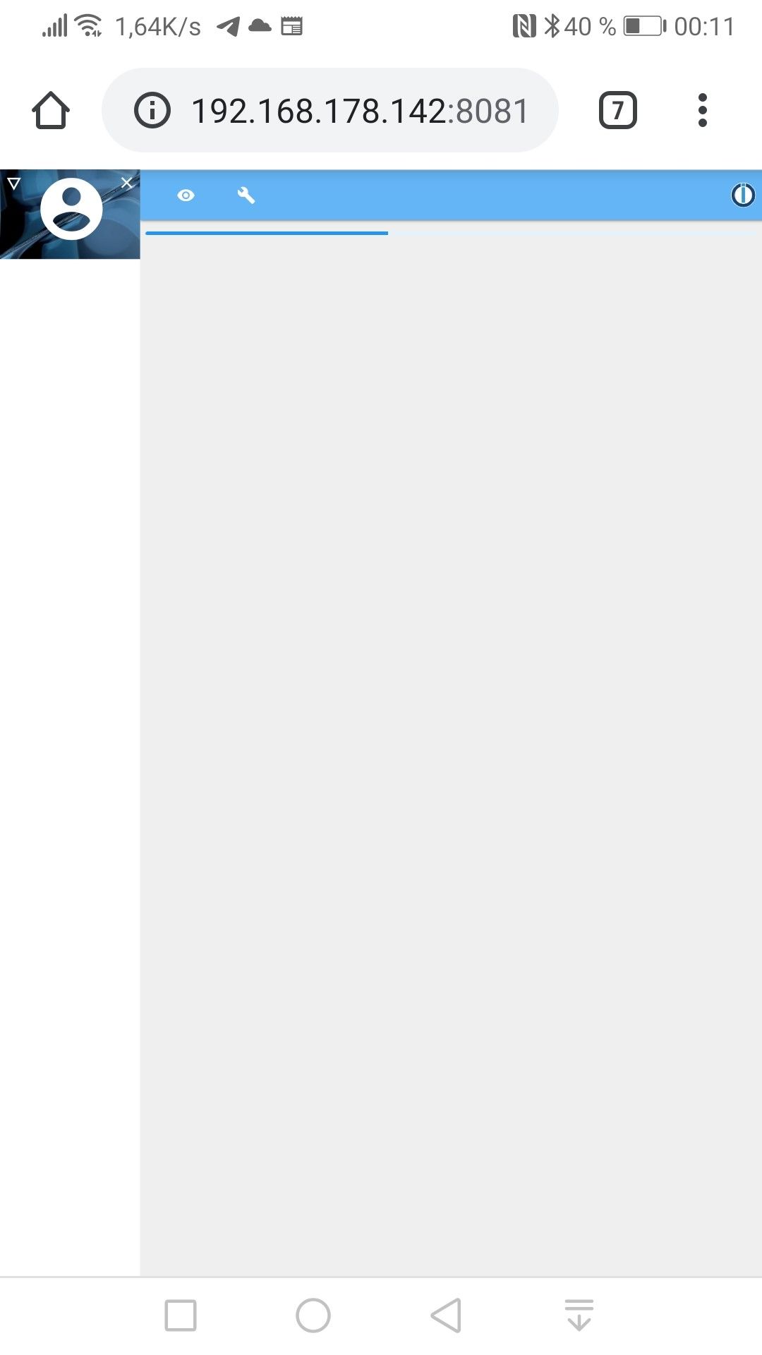

    Hallo zusammen kann meine Weboberfläche nur noch über Lan erreichen.Könnte mir vielleicht jemand eine Tip geben was ich da falsch mache. Alle Adapter sind auf dem neuesten Stand .Meine seit Admin Adaperter 4.0.5 gehts nicht mehr über Wlan
    Danke schonmal im voraus !

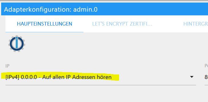

      Vielleicht eine feste IP vergeben !?
      stelle mal um :

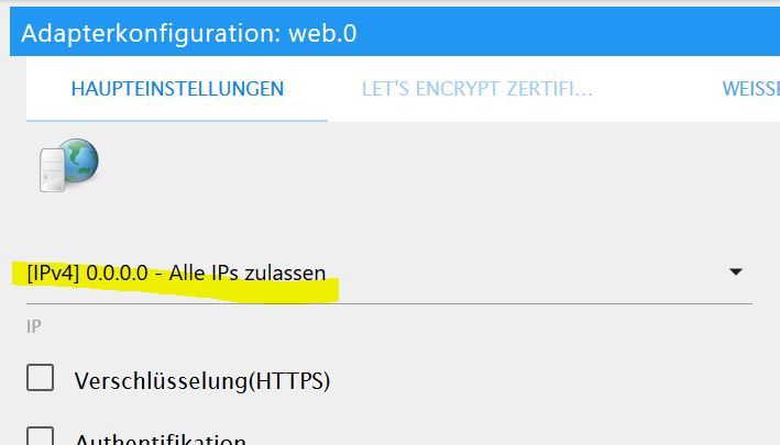

            @Ulrike sagte in Weboberfläche nur noch über Lan erreichbar:
            Wenn ich da eine IP Eintrage welche wäre das
            So wie im Screenshot einstellen .
            Hast du schonmal ein Reboot von deinem System durchgeführt .
            • U Offline
              U Offline
              Ulrike
              Ist so eingestell .

              Die Weboberfläch wir aufgebaut aber dann läuft der blaue balken endlos.

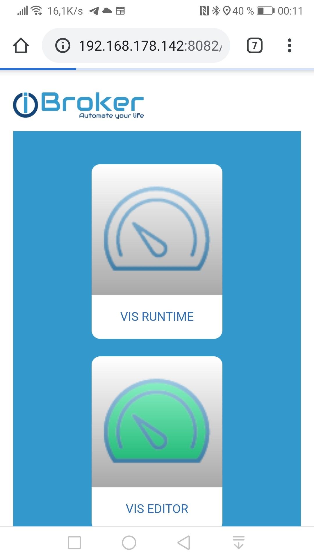

              Auf die VIS komme ich über Wlan ( :8082)

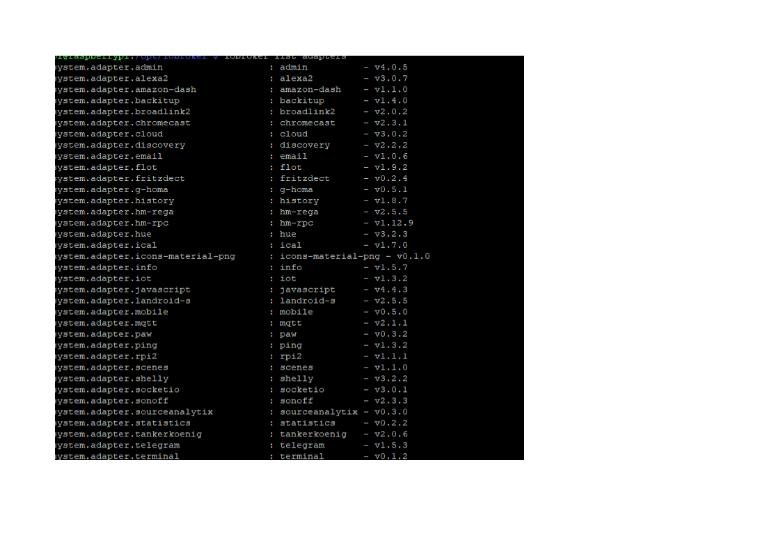

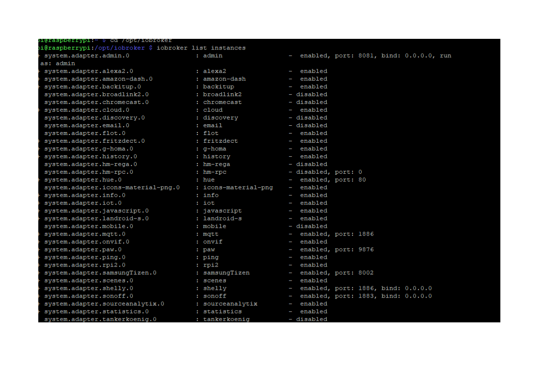

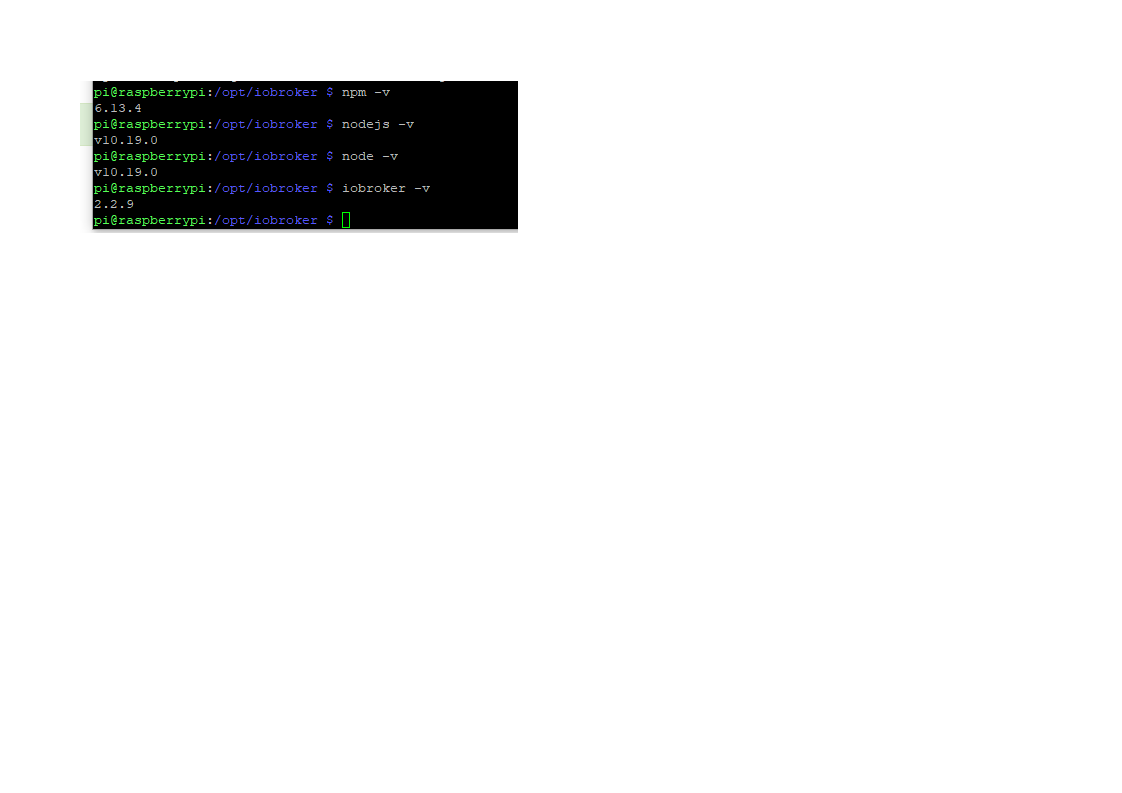

                Zeige mal :
                cd /opt/iobroker
                iobroker list instances
                iobroker list adapters
                npm -v
                nodejs -v
                node -v
                iobroker -v
                • U Offline
                  U Offline
                  Ulrike
                  Hast du das gemeint

                    Du hast doch oben geschrieben , das kein WLAN funktioniert.
                    Also hast du doch Zugriff , nur auf den anderen Seiten erfolgt ein Ladebalken ,so ist das jetzt zu verstehen ?!
                    Ist dieser WLAN Zugriff über Laptop , Handy ??
                    Wenn über Laptop .. dann öffne mit F12 die Konsole im Browser wo der Zugriff erfolgt bzw. die schleife kommt .
                    Kommen dort Warn/Errormeldungen in der Konsole ?
                    • U Offline
                      U Offline
                      Ulrike
                      So ist es hast richtig verstanden

                        @Ulrike
                        Hast du mal mit einem anderen Handy versucht bzw. mit einem Laptop !?
                        Und was ist mit deinem Projekt auf 8082 ?
                        • U Offline
                          U Offline
                          Ulrike
                          Danke hast mich noch auf eine Idee gebracht mit den 1,64K/s habe die Fritzbox mal neu gestartet und Siehe DA es geht wieder
