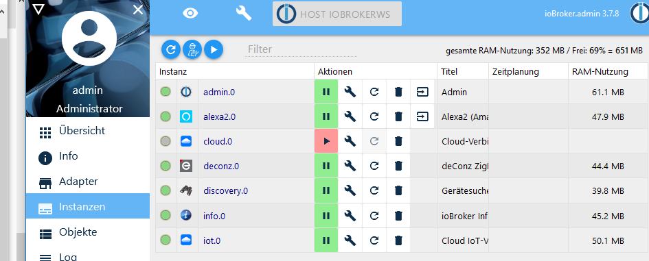

              Ja, In ioBropker ist der Cloud Adapter deaktiviert und der Adapter IoT Assistants aktiviert und lief als Instanz iot.0. Das grüne Licht signalisierte das alles gut läuft.
              Nachdem es mit dem Ganzen nicht weiterging hatte ich den IoT Assistants in der Instanz gestoppt und mal die Instanz des Cloud Adapter aktiviert.
              Daraufhin verschwand auf der iobroker Webseite die Meldung ioBroker ist noch nicht für den Fernzugriff verbunden... und ich hatte auf der Webseite iobroker.pro Zugriff auf die Anwendungseite von "VIS, VIS Edit und Mobile".
              Allerdings kann ich keines der 3 aufrufen, denn die Webseite scheint nicht zu antworten.
              Dann dachte ich mir:
              Deinstalliere einfach mal den deaktivierten Adapter IoT Assistants und installiere ihn neu. Dann geht es vielleicht.
              Deshalb habe ich die Instanz des Cloud Adapter deaktiviert und iot Assistant neu installiert.
              Jetzt hatte ich den totalen Mist!
              Wenn ich den IoT Assistants starten will bekomme ich nur noch die gelbe Lampe. Die ersten beiden sind grün und die dritte Verbunden mit iot bleibt auf falsch!
              Ich habe daraufhin den IoT Assistant gestoppt und eine weitere Instanz als iot.3 installiert und diese eingerichtet und gestartet. Die ließ sich dann problemlos starten.
              Das Problem mit Alexa bleibt jedoch weiterhin.!!
              Das war vor dem Versuch den iot Adapter neu zu installieren.
              Jetzt läuft es halt als iot.3:

                Ich habe nun die Info in meiner Beschreibung hinzugefügt.
                Zu Deiner Frage:
