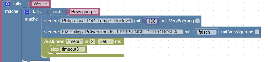

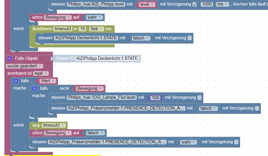

    @paul53 so in dieser Art?
    wrote on last edited by
    #37
    @Uli977 sagte:
    so in dieser Art?
    Ja, so etwa. 10 s sind auf jeden Fall zu wenig, um ein Bett zu machen.

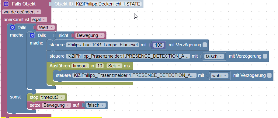

      Es will nicht. Das Licht geht nach 15 Sekunden aus.

        @Uli977 sagte:
        Vielleicht führt das Deaktivieren des BWM gerade zu einem Wechsel von "Bewegung" auf "keine Bewegung" ? Dann sollte der timeout3 mit Verzögerung nach Deaktivierung gestoppt werden.

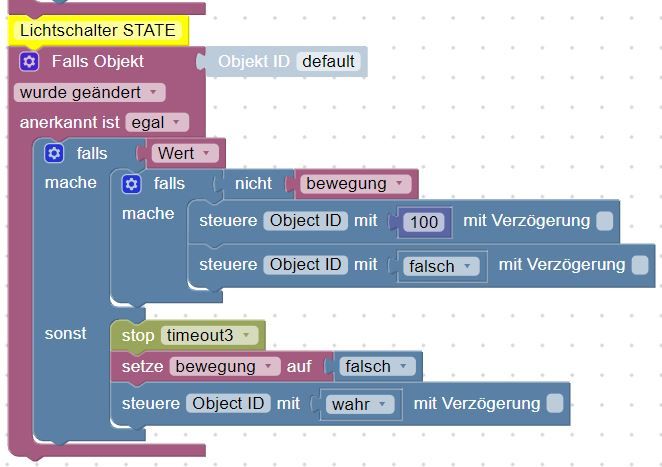

          @paul53 Aber warum eigentlich am Anfang "falls nicht bewegung" ?
          Wenn ich ins Zimmer hineingehen, dann habe ich doch erstmal eine Bewegung anliegen.
          paul53P 1 Reply Last reply
          • Uli977U Uli977
            #41
            @Uli977 sagte:
            Um zu erkennen, dass das Licht manuell ausgeschaltet und wieder eingeschaltet wurde.

              @paul53 Aber es liegt in dem Moment wo ich den Taster drücke eine Bewegung an, demnach greift doch diese mache Funktion nicht.

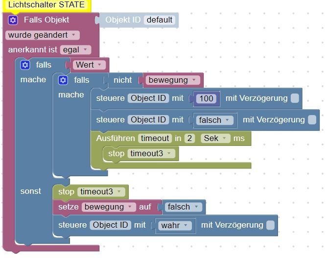

                Also so hat es nun funktioniert. (ohne NICHT Bewegung)
                Aber wenn ich jetzt das Licht wieder am Schalter ausschalte, geht die Präsenzerkennung nicht wieder an.

                  @Uli977 sagte :
                  Schau mal darunter: Es muss erst mal ausgeschaltet werden, wobei die Variable bewegung auf falsch gesetzt wird.

                    @Uli977 sagte:
                    Das glaube ich nicht. Ohne nicht bewegung wird der BWM sofort nach der ersten Bewegungserkennung deaktiviert.
                    @Uli977 sagte in Bewegungsmelder Lichtsteuerung:
                    Ich kenne die BWM nicht, sollte aber laut Script.

                      Ok, verstanden.....
                      ich glaube es ist ein Problem dass die Präsenzerkennung_active nicht zuverlässig auf aus/false gesetzt wird.

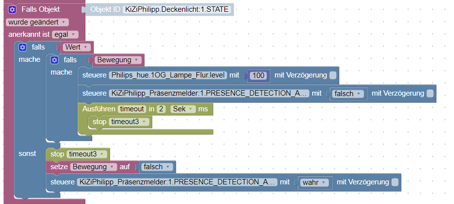

                        @paul53 Definitiv..... die Präsenzerkennung wird nicht abgeschaltet....
                        • Uli977U Uli977
                          #48
                          @Uli977 sagte:
                          Hast Du die Bedingung wieder auf falls nicht bewegung geändert ? Das ist unbedingt notwendig !

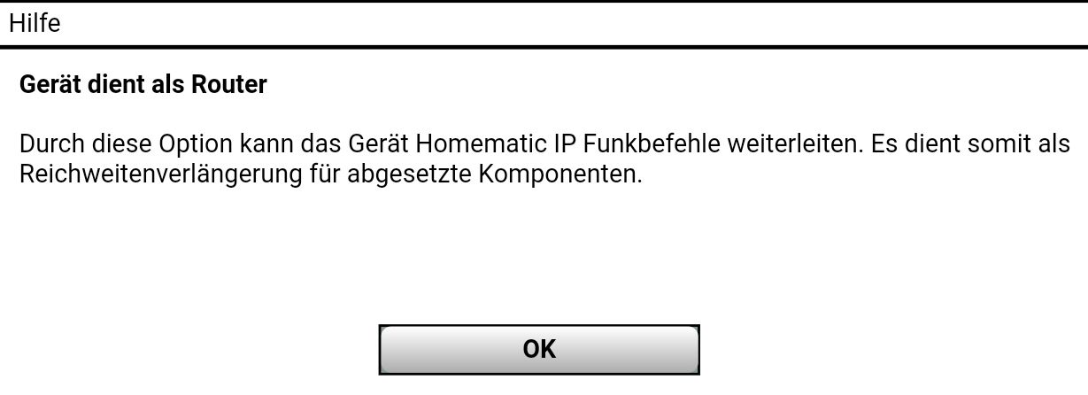

                              Es könnte an der Reichweite des HMIP Netzes liegen.
                              Aber die Bewegung erkennt er komischerweise ohne Probleme.
                              Habe jetzt mal einen HMIP Zwischenstecker mit in das Zimmer gebracht wo der MHIP Präsenzmelder ist (Dachboden). Den Zwischenstecker habe ich direkt an der Tür platziert.
                              Bislang aber immer noch Kommunikationsstörungen.

                                rpc2 ist der HMIP Präsenzmelder
                                rpc1 ist der HM Schalteraktor

                                  @Uli977
                                  erstaunlich, ich habe sogar einen in der Garage und einen weit weg im Keller mit Stahlbetondecke dazwischen und das ohne Zwischenstecker und die kann ich trotzdem deaktivieren. Lassen die sich denn über die CCU schalten ?

                                    @dslraser auch nicht immer. Auch da kommen öfter Kommunikationsstörungen.

                                      @Uli977
                                      hm...vielleicht dann tatsächlich die Zwischensteckerlösung (können ja auch mehrere sein), oder eine bessere Antenne verwenden ?
                                      Die Haken sind aber drinn beim Zwischenstecker?

                                        @dslraser
                                        Bei Gerät dient als Router war bisher kein Haken drin, bei Routing aktiv wohl
