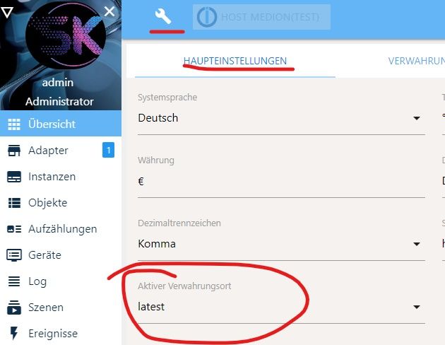

    Hallo mir ist folgendens (wiedeholt) aufgefallen.
    Ich habe meine Adapter im IOBroker aktualisiert und nun habe ich bei vielen Adaptern (Backitup,Pushover,Admin,History) Versionen über den Stand der freigegeben Versionen.
    Kann es sein, dass ich diese Einstellungen irgendwo gesetzt haben?
    Also Beispiel:
    BackitUp
    Verfügbare Version: 1.3.6
    Installierte Version: 1.4.0
    Admin
    Verfügbare Version: 3.7.8
    Installierte Version: 3.7.9
    History
    Verfügbare Version: 1.8.6
    Installierte Version: 1.8.7

      @Tonibert
      Ja, Aktiver Verwahrungsort in den Haupteinstellungen

        OK,
        da hab ich was.
        Was muss weg?
        Danke für die schnelle Hilfe!

          Nix muss weg.
          Was steht bei dir da:

            Bis eben Stand da Default.Ich habe es jetzt auf Latest geändert

              @Tonibert sagte in Adapterversionen:
              Nein, latest nur wenn du dir sicher bist. Da werden auch nicht stable Version angezeigt. Normal solltes du auf default stellen.
              https://www.iobroker.net/#de/documentation/admin/settings.md
