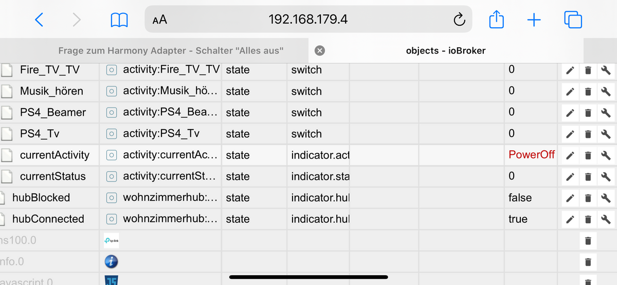

                              Man kann auch den currentStatus aus dem Screenshot eben - unter Activities auf 0 setzen, dann fährt auch alles runter
