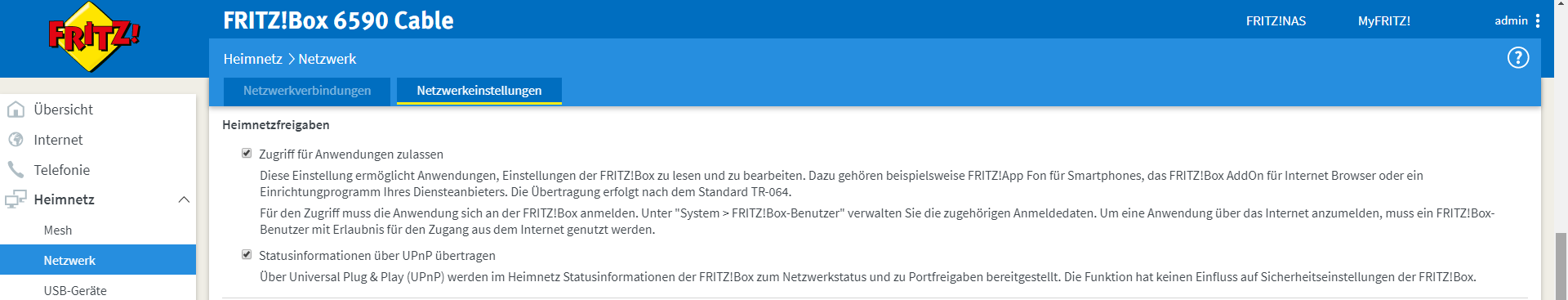

    Hallo Freunde nach Routertausch ist keine springt der Adapter immer auf rot. Muss man in der Fritzbox noch was einstellen?
    host.debianhp	2020-02-28 09:44:28.006	error	instance system.adapter.tr-064.0 terminated with code 1 (JS_CONTROLLER_STOPPED)
    tr-064.0	2020-02-28 09:44:27.423	warn	(28102) Terminated (JS_CONTROLLER_STOPPED): Fatal error. Can not connect to your FritzBox.
    tr-064.0	2020-02-28 09:44:27.421	error	(28102) ~
    tr-064.0	2020-02-28 09:44:27.420	error	(28102) ~~ If configuration, network, IP address, etc. ok, try to restart your FritzBox
    tr-064.0	2020-02-28 09:44:27.420	error	(28102) ~~ Fatal error. Can not connect to your FritzBox.
    tr-064.0	2020-02-28 09:44:27.417	error	(28102) ~
    tr-064.0	2020-02-28 09:44:27.415	error	(28102) Error: Device responded with fault Error: Credentials incorrect - {}
    Gruß OSR

      Benutzer und Passwort Richtig?

        @sigi234 ja extra neu angelegt

          @ostseereiter sagte in Tr-064-Adapter:
          Immer Daten sichern!
          ostseereiterO 1 Antwort Letzte Antwort
          • sigi234S sigi234

            @sigi234 Ich habe noch mal einen neuen Benutzer erstellt und dann wurde der Adapter grün. Danke sigi
