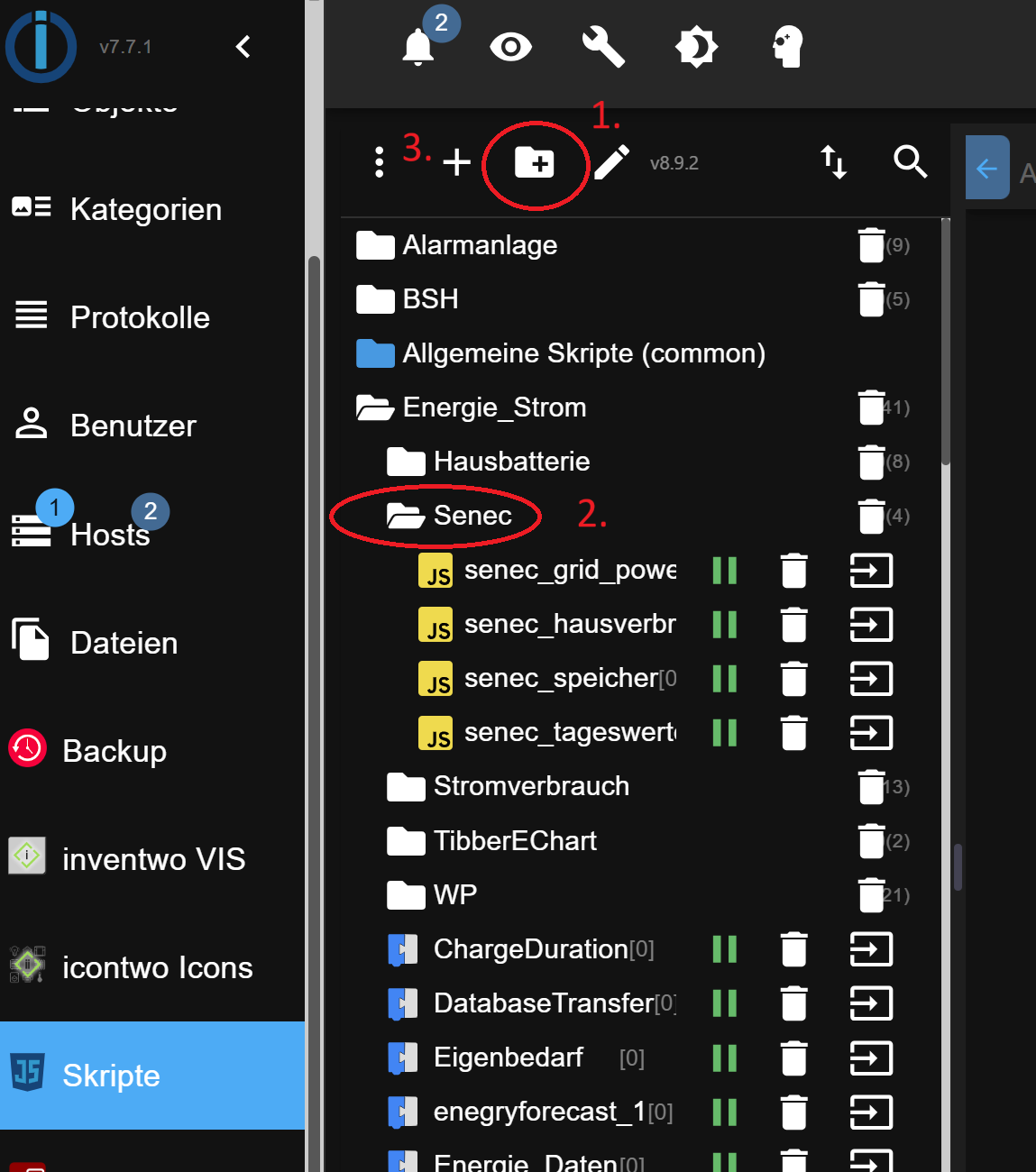

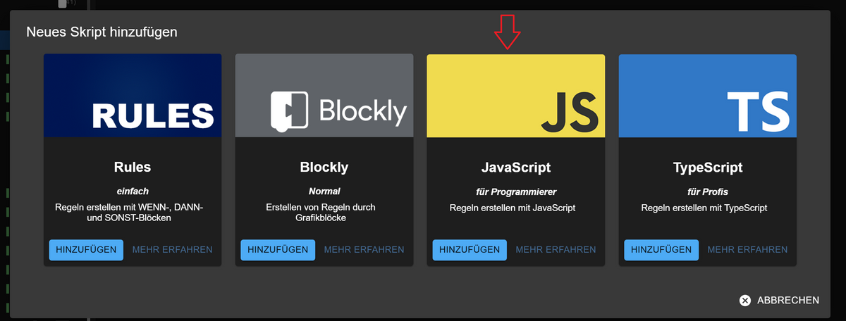

        @musicnrw said in [Neuer Adapter] Senec Home Adapter:
        Also, wie und wo richte ich Deine Scripte in meiner Konfiguration ein,
        Scripte von oben kopieren und dann auf 'Skripte'
        Dann legst 1. Einen neuen Ordner (im Root-Verzeichnis an), dann 2. den Ordner anklicken (das er 'blau' markiert ist) und dann oben auf 3. das '+' für neues Script.
        Dann JS auswählen
        Dann einen Namen vergeben und das kopierte Script einfügen.
        Auf den 'roten Pfeil' Script starten.

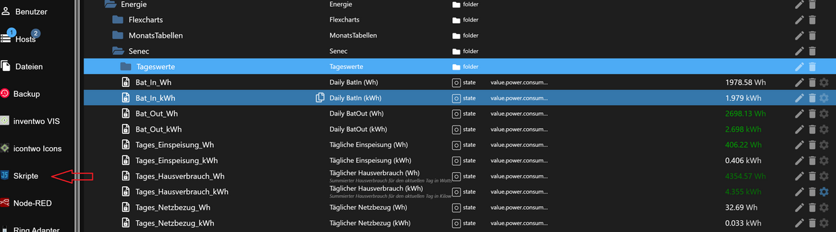

        Unter > 0_userdata.0.Energie.Senec sollten dann die DP erstellt und mit den Werten befüllt werden.

                          @musicnrw
                          Ich benutze diese Scripte nicht mehr, weil ich die in einem Script zusammengefasst habe.
                          Hier das Script welches ich jetzt verwende, du mußt dort halt die Datenpunkte evtl. auf deine Gegebenheiten anpassen. Beim ersten Start sollten vom Script alle erforderlichen Datenpunkte, wenn sie nicht vorhanden sind, erstellt werden.
                          Wichtig!!! Das ist ein TypeScript. Also beim erstellen nicht JS nehmen sondern ganz rechts TS
                          Kannst ja mal schauen.

                            @musicnrw

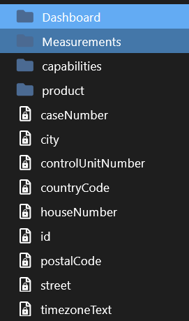

                                          Die API - nunja :) Hier bin ich stark abhängig von dem, was geliefert wird.
                                          Grundsätzlich: unter _api.* liegt all das, was über die API kommt. Die konkreten Pfade haben sich leider geändert.
                                          Mir selbst fällt das zB gar nicht nennenswert auf, da ich eine komplett neue Anlage bekommen habe. Theoretisch würde es also reichen, den _api Baum zu putzen.
                                          Die Datenpunkte, die über die neue API kommen sind alle Englisch - daran kann man es meist schon gut unterscheiden.
                                          Als Hilfestellung für andere:
                                          Von der neuen API werden folgende Pfade gelesen:
                                          Senec.x._api.Anlagen.12345.
                                          Ich biege das inzwischen alles nicht mehr um auf Pfade, die vermeintlich sinnvoll sein könnten - kaum ändert sich dann was in der API, ist eh wieder alles falsch :(
                                          "Dashboard" dürfte nahezu 1:1 das sein, was senec auf der Website listet.
