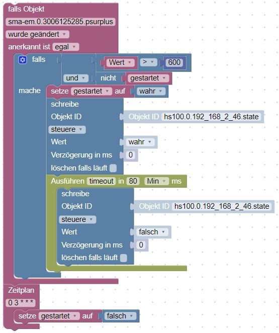

      @slkschlumpf sagte in Spülmaschine ein bei PV Überschuss:
      das dies nur einmal am Tag passiert.
      <xml xmlns="http://www.w3.org/1999/xhtml">
       <variables>
         <variable type="" id="MB%wn_M/2@YPp62o5xC(">gestartet</variable>
         <variable type="undefined" id="timeout">timeout</variable>
       </variables>
       <block type="on" id="xSv?o0Quj3QxMdQ#nSfK" x="113" y="88">
         <field name="OID">sma-em.0.3006125285.psurplus</field>
         <statement name="STATEMENT">

         <next>
           <block type="schedule" id="`eg6g;UW`e`t_-T{0Yj#">
             <field name="SCHEDULE">0 3 * * *</field>
               <block type="variables_set" id="gu?wqlPk/Y(v5T%?Im#R">
                 <field name="VAR" id="MB%wn_M/2@YPp62o5xC(" variabletype="">gestartet</field>
                 <value name="VALUE">
                   <block type="logic_boolean" id="X/dhUF+wZEB[tnSm6qOS">
                   </block>
                 </value>
               </block>
             </statement>
           </block>
         </next>
       </block>
      </xml>

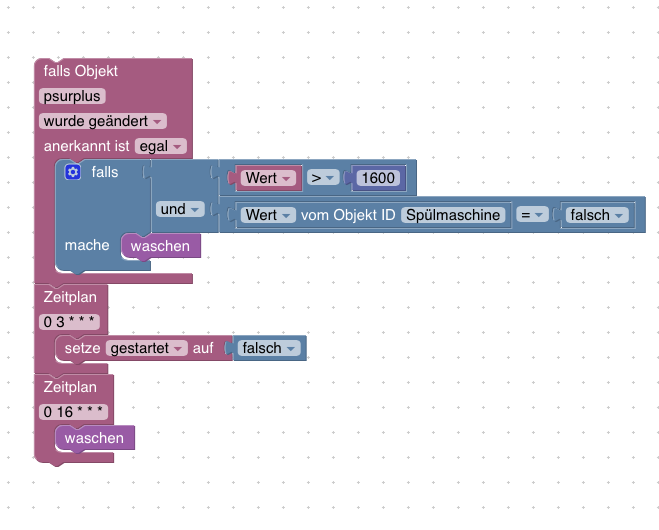

              @slkschlumpf sagte:
              Script erweitern das auf jeden Fall die SP um 15.00 Uhr gestartet wird ?
              Nur, wenn sie an dem Tag noch nicht vor 15:00 Uhr gestartet wurde ?
                           </block>
                         </value>
                       </block>
                     </statement>
                     <next>
                       <block type="schedule" id="TuG%LvG=W8tnYC/DMDrP">
                         <field name="SCHEDULE">0 15 * * *</field>
                           <block type="procedures_callnoreturn" id="N)8^!K5zg(YA(eKuT?4z">
                             <mutation name="spuelen"></mutation>
                           </block>
                         </statement>
                       </block>
                     </next>
                   </block>
                 </next>
               </block>
               <block type="procedures_defnoreturn" id="R}re.?hqOfq+4TY~t+/9" x="438" y="88">
                 <field name="NAME">spuelen</field>
                 <statement name="STACK">
                   <block type="controls_if" id="HTGs0-W@}rdg-Fj37;Rv">
                     <value name="IF0">
                       <block type="logic_negate" id="H9pRkM!jOhLTCM}j|bdo">
                         <value name="BOOL">
                           <block type="variables_get" id="~GkFY-FuF=:gi$[Lctu2">
                           </block>
                         </value>
                       </block>
                     </value>
                     <statement name="DO0">
                       <block type="variables_set" id="Kf`1W5F`=LAVxAY[;U.@">
                           <block type="logic_boolean" id="L2%AAK_s%9t#k@?1Fq(%">
                           </block>
                         </value>
                         <next>
                           <block type="control_ex" id=",0a7aG|tD!]H{-l%~bCB">
                             <field name="TYPE">false</field>
                             <value name="OID">
                               <shadow type="field_oid" id="X*WGguJj6Ih+o6m2UPKI">
                                 <field name="oid">hs100.0.192_168_2_46.state</field>
                               </shadow>
                             </value>
                               <shadow type="logic_boolean" id="(?t!|x;P4jT=Xj=j~v)]">
                               </shadow>
                             </value>
                             <value name="DELAY_MS">
                               <shadow type="math_number" id="hP2a#cf6Om,!Qfjz8[;X">
                                 <field name="NUM">0</field>
                               </shadow>
                             </value>
                             <next>
                               <block type="timeouts_settimeout" id="CzAy,}Nntz[s7Q~-e@kX">
                                 <field name="DELAY">80</field>
                                 <field name="UNIT">min</field>
                                   <block type="control_ex" id="v-}z2p+q3$vR5BMAF}/|">
                                     <value name="OID">
                                       <shadow type="field_oid" id=";|5Nb$w52$[gHqO_X9^{">
                                       </shadow>
                                     </value>
                                       <shadow type="logic_boolean" id="IReXZ${[hzZP_xtwwLiX">
                                       </shadow>
                                     </value>
                                       <shadow type="math_number" id="|dA-5QHcWkP@~JE[0g$X">
                                       </shadow>
                                     </value>
                                   </block>
                                 </statement>
                               </block>
                             </next>
                           </block>
                         </next>
                       </block>
                     </statement>
                   </block>
                 </statement>
               </block>
              </xml>

                      slkschlumpf
                      ich habe jetzt noch eine Telegram Funktion eingebaut.
                      Aber wieso kommt ständig die Telegram Nachricht und nicht nur einmal ?
                      Habe ich im Bild dann erstmal deaktiviert.
                      Gruß Tom
                      • X Offline
                        X Offline
                        xbow42
                        das es die Spülma
                        der TelegramBlock muss in das FallsMache in der waschen-Funktion.
                        Deine PV-Anlage wird ja mehrfach den Wert 600 überschreiten ;)

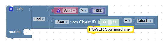

                          @slkschlumpf
                          Bei FALLS WERT>... musst du ein UND einfügen und WERT VON Steckdose = false
                          slkschlumpf
                          @Homoran Hi, wie mache ich diesen Bauysein mit und und einer anderen Object ID ?
                          • S slkschlumpf
                            kannst du mir sagen was du meinst?
                            am besten direkt einen Screenshot dazu
                            S 1 Antwort Letzte Antwort
                              slkschlumpf
                              @Homoran Ich möchte beim linken Block die Abfrage psurplus größer 1000
                              und die Steckdose HS 100 ist aus mit als Logic haben.
                              Dazu muss ich aber ja eine andere Object ID abfragen.
                              • S slkschlumpf
                                @slkschlumpf
                                meinst du das so?
                                  @slkschlumpf
                                  meinst du das so?
                                  slkschlumpf
                                  @Homoran Denke so passt es. Dankeschön
                                  • S slkschlumpf

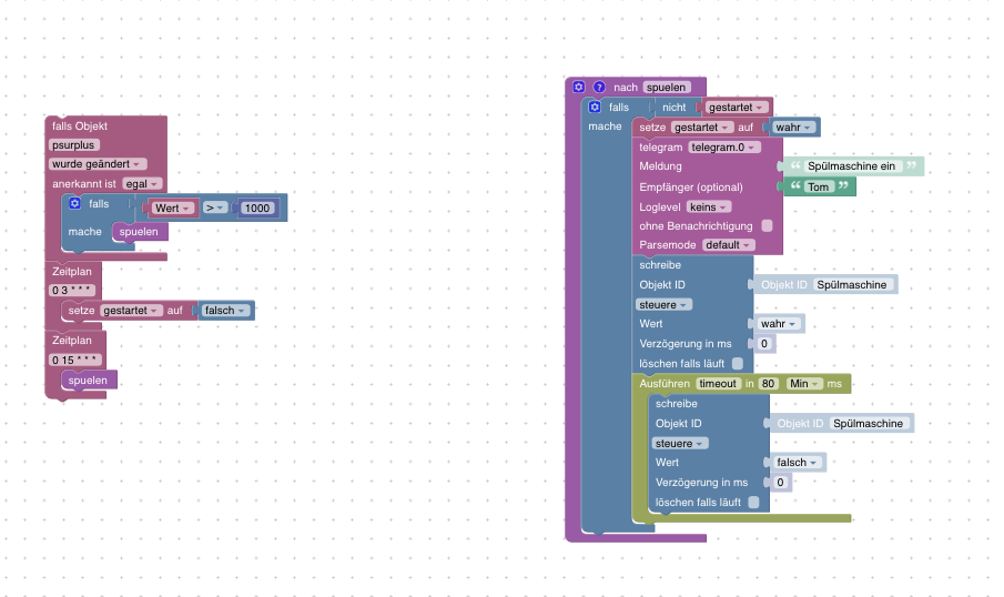

                                    @slkschlumpf sorry - war eben nicht ganz bei der Sache.
                                    Du musst den anderen "Wert von"-Block nehmen.
                                    Den mit "Wert von Object-ID (ID auswählen)" und dort den Datenpunkt des on/off Zustandes der Steckdose auswählen
                                      slkschlumpf
                                      @Homoran
                                      also so ?
                                      • S slkschlumpf
                                        @Homoran
                                        also so ?
                                        @slkschlumpf wenn "Spülmaschine" der Datenpunkt ist der auf true/false gesetzt wird um die SpüMa mit Strom zu versorgen, ja!
