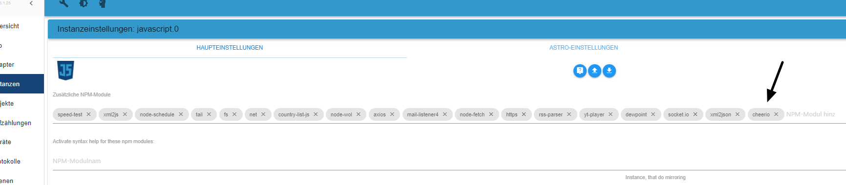

                        für foscom ein kleines script
                        du mussst im javascript adapter setting den wert "cheerio" als zusatz npm eintragen
                        im log siehst du, was da so rauskommt - ist nur rudimentär - man muss sich halt überlegen, was man mit den daten machen will
