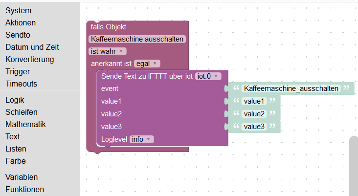

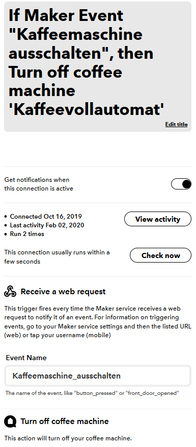

    nutze den iot-Adapter unter anderem, um IFTTT-Webhooks zu starten.

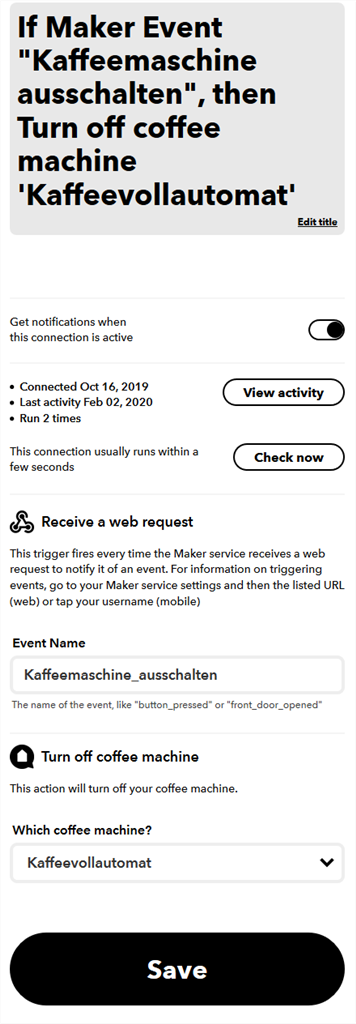

    Wenn ich z.B. per Siri den Befehl "Kaffeemaschine ausschalten" aufrufe, dann wird der auch über den yahka-Adatper und ein entsprechendes Javaskript an den IFTTT-Service-Datenpunkt übertragen.
    Aber offensichtlich bekommt da IFTTT nichts von mit, denn unter Activities wird mir nichts angezeigt. Auch im Log des ioBroker gibt es keinen Hinweis darüber, dass da etwas über den iot-Adapter ausgeführt wurde.

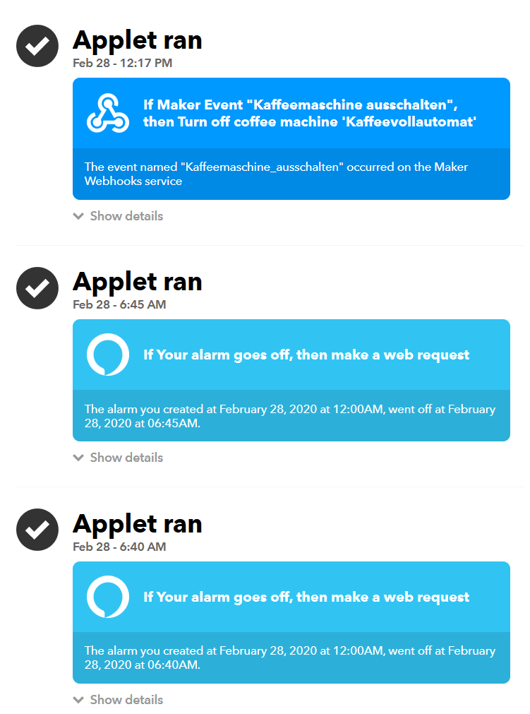

    Umgekehrt funktioniert es aber. Wenn ich z.B. aufstehe, dann sendet mein Nokia Sleep per IFTTT und Webhook die Meldung "aufgestanden" an den IFTTT-Service-Datenpunkt des iot-Adapters. Das kommt also an.
    Habe ich da evtl. noch was falsch konfiguriert?

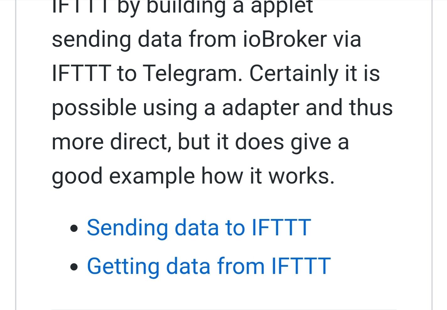

            Doch, doch. Das soll gehen. Steht zumindest hier, auch wenn das noch die Anleitung für den alten cloud-Adapter ist. Aber der iot-Adapter soll ja dieselbe Funktionalität aufweisen, denn dort wird ja explizit auf diese Anleitung verwiesen. Wenn nun der entsprechende Inhalt erkannt wurde, wird der Webhook ausgeführt. Hier mal ein Beispiel, wie ich darüber unsere Kaffeemaschine per HomeConnect ausschalte:

            Eigentlich soll das gehen, indem man den Datenpunkt entsprechend setzt. Das kann man ja per Blockly oder Javascript machen. Oder man ändert ihn zum Testen einfach manuell.

                ich habe mal versucht so ein Beispiel aus der Beschreibung nach zu bauen, aber bei mir tut sich auch nix ? Meine Anwesenheit funktioniert damit recht zuverlässig, also die Daten in Richtung ioBroker. Anders herum tut sich irgendwie nix.

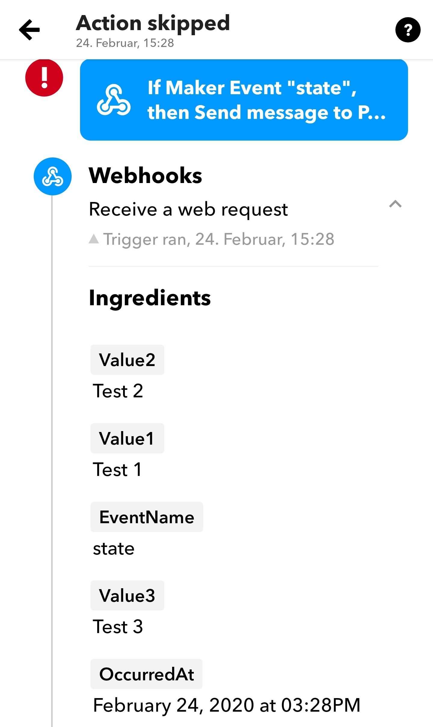

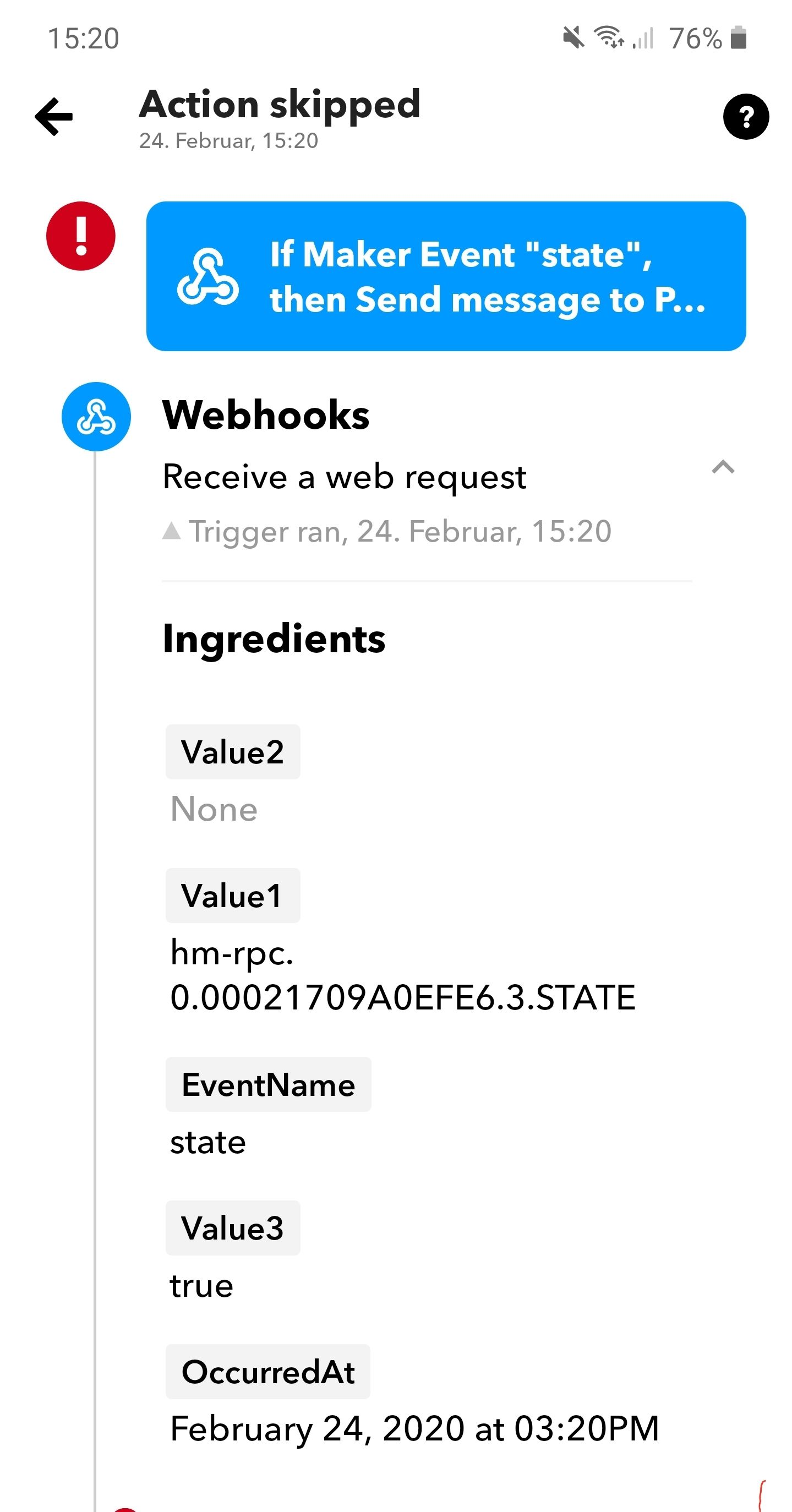

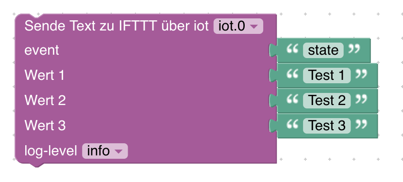

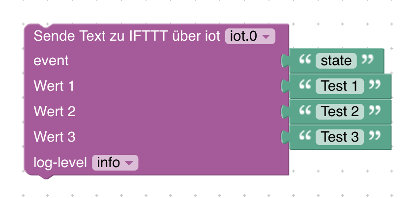

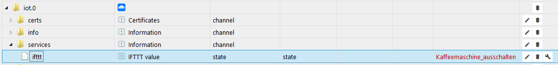

                      @dtp
                      noch mal bissel gespielt, kommt doch was an, nur bisher bin ich zu blöd es richtig ein zu stellen.
                      Test 2:
                      Edit: Ich hatte immer versucht das Trigger Wort z.B. state in den Objekten ein zu tragen, bei services, da ist nix passiert. Ich dachte das käme da rein, weil da auch Werte von ifttt ankommen, aber da passiert nix, nur über den Blockly Baustein kam was bei ifttt an.

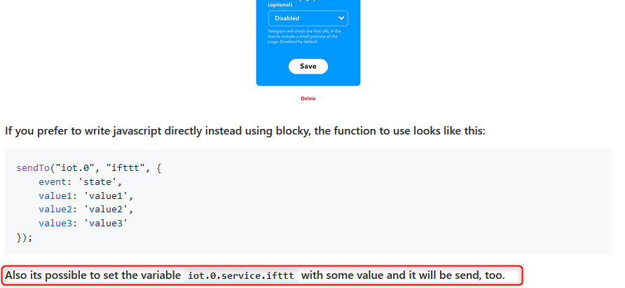

                        Hm. Ich mach nix mit Blockly. In der Anleitung hier steht aber, dass es auch direkt über den ifttt-Datenpunkt gehen müsste.
                        Und auf den sendTo-Befehl im Javaskript gab es irgendwie gar keine Reaktion. Hab ich wohl was falsch gemacht.

                          @dtp
                          selbst wenn ich es mit dem Testblockly mache, steht das nicht in dem Datenpunkt unter services.

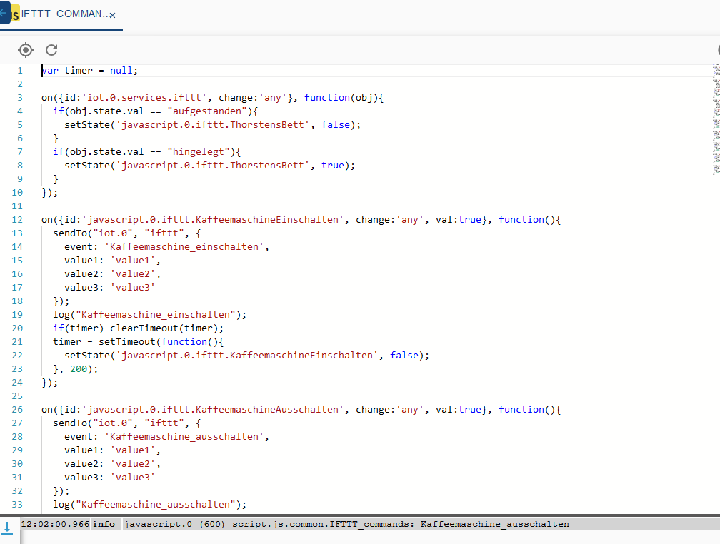

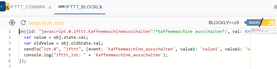

                              dtp
                              Klappt leider nicht.
                              Hab jetzt ein kleines Skript mit folgendem Inhalt geschrieben:
                              var timer = null;
                              on({id:'javascript.0.ifttt.KaffeemaschineAusschalten', change:'any', val:true}, function(){
                                sendTo("iot.0", "ifttt", {event: 'Kaffeemaschine_ausschalten'});
                                if(timer) clearTimeout(timer);
                                timer = setTimeout(function(){
                                  setState('javascript.0.ifttt.KaffeemaschineAusschalten', false);
                                }, 200);
                              Aber es passiert leider nichts.

                                      aus der Beschreibung.
                                      Also its possible to set the variable iot.0.service.ifttt with some value and it will be send, too.
                                        dtp
                                        Na ja, "with some value" ist ja nun ziemlich vielsagend. Sprich, "event" ist irgendwie auch ein "value". ;)

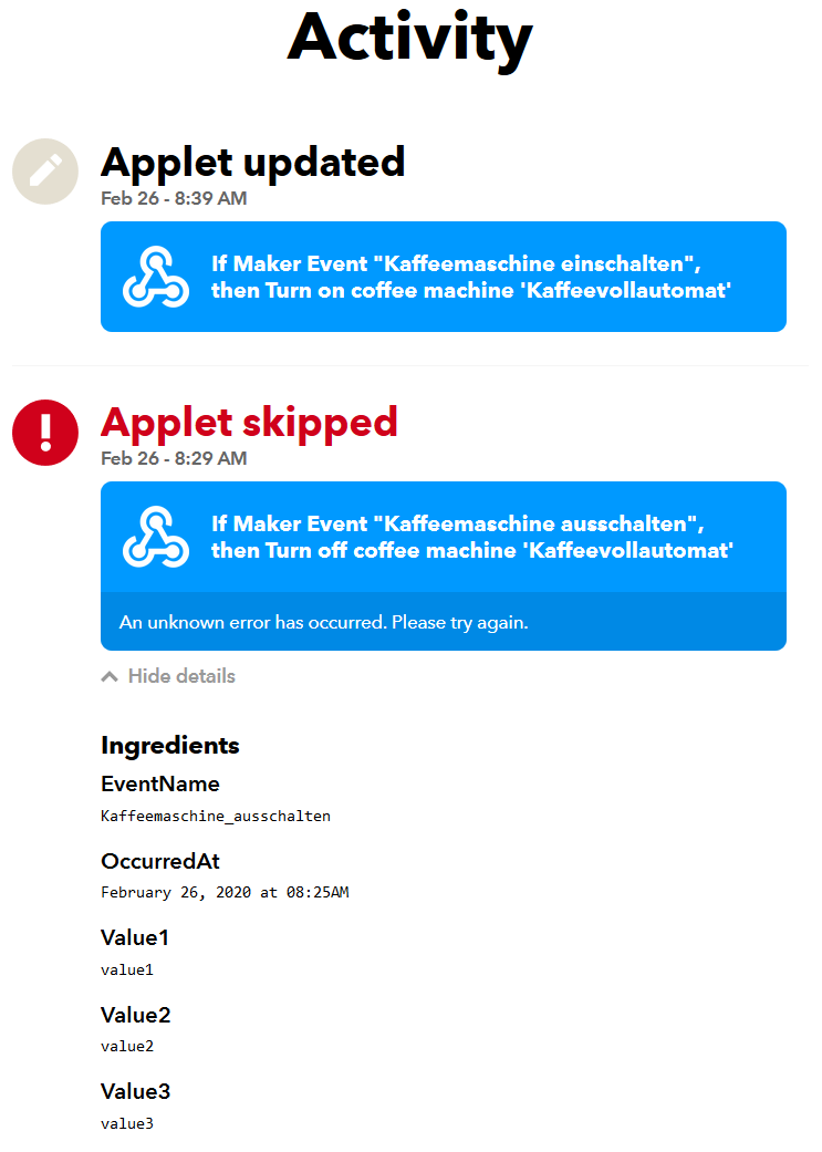

                                          Also irgendwie kapier ich das nicht. Das Skript wird ordnungsgemäß ausgeführt, es passiert aber nichts mit dem IFTTT-Webhook.
                                          Komischerweise hatte es heute Früh ein einziges Mal zumindest einen Run gegeben. Aber das bekomme ich nicht mehr reproduziert.
                                          Keine Ahnung, was da schief läuft und wo die Ursache dafür liegt. Vielleicht versuche ich es doch mal mit den von mir so ungeliebten Blocklies. ;)
