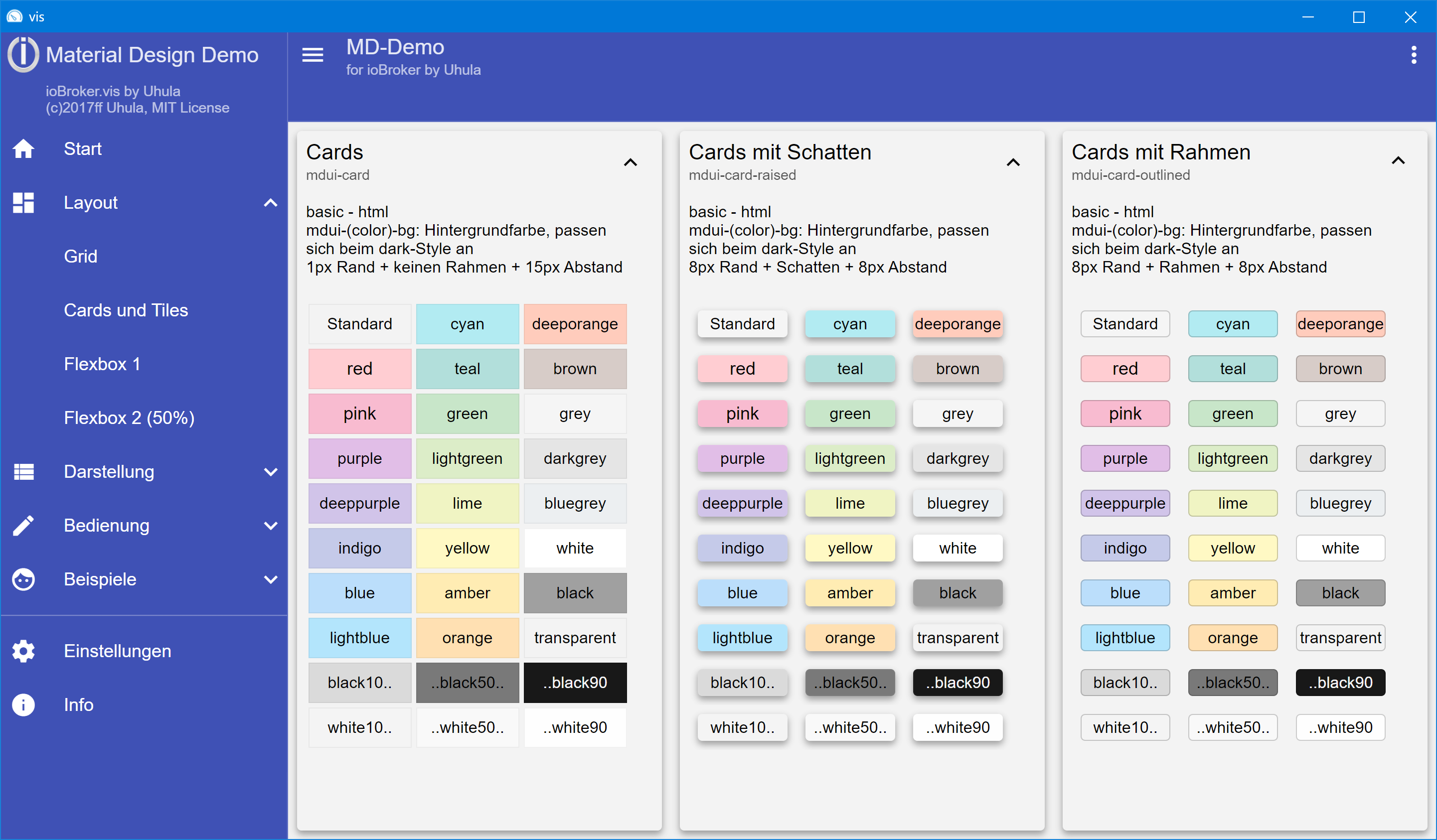

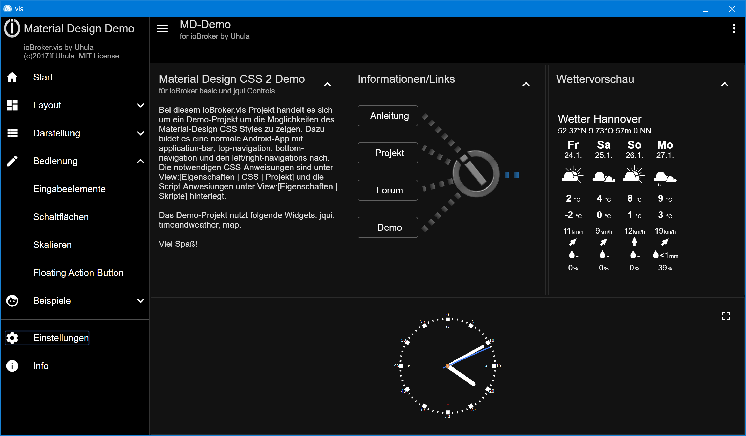

                              Um ein Feedback zu erhalten wäre es schön, wenn jeder, der das MDCSS v2 nutzt, den 1.Beitrag des Themas positiv bewertet (Pfeil nach oben oder unten 😉 ). Ich kann dann auch abschätzen, ob sich die weitere Pflege lohnt. Thx!
                              Da das Ursprungsthema MD CSS v1 mit über 600 Antworten schon recht voll ist, starte ich hier zur Version 2 ein neues Thema.
                              Beim Material Design CSS v2 handelt es sich nicht um einen Adapter mit eigenen Widgets, stattdessen erhalten die Standard-Widgets basic und jqui nur "neue Kleider" und erweiterte Funktionen. Heißt, sie stellen sich im Material Design Style dar.
                              Bilder sagen mehr, also:
                              1b41efac-859e-48db-bb8b-fe4964a827b6-image.png 76ff28ed-1e6f-40ba-8865-6b1a03f5ee87-image.png
                              Einen Demo-Film gibt es hier: Video (MP4-Datei, ca. 64 MB, dort downloaden)
                              Ein Demo-Projekt für den Import in ioBroker.vis hier: MD_Demo
                              Ein Simple-Projekt als Basis für eigene Projekte hier: MD_Simple
                              Das Handbuch wir noch von der v1 auf v2 überarbeitet.
                              Das GitHub-Projekt gibt es hier GitHub.
