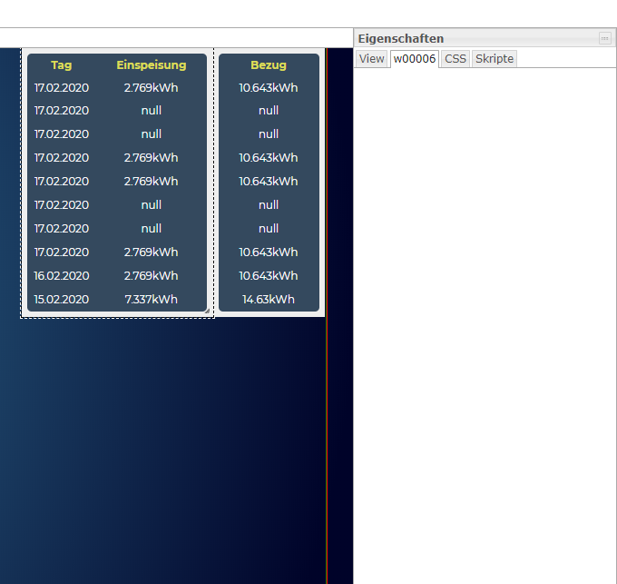

    Servus. Mir sind gestern etwas seltsame Probleme beim erstellen einer Visu aufgefallen. Ich nutze Google Chrome als Browser und kann Elemente nicht mehr per Drag&Drop verschieben wenn sie platziert wurde. Außerdem kann ich beim History Chart die Einstellungen nicht mehr bearbeiten nachdem es erstellt wurde. Mit Firefox funktioniert zwar Drag&Drop wieder, aber das History Chart lässt sich trotzdem nicht mehr editieren. Hat jemand eine Idee?

                    @Homoran Habe jetzt den Cache mal geleert und das Problem mit Drag&Drop ist weg. Dafür habe ich immer noch den Fehler mit dem History Widget. Wenn ich es einmal platziert habe lässt es sich nicht mehr bearbeiten. Das Eigenschaften Fenster bleibt leer.
