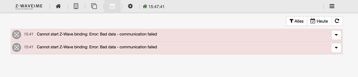

        @arteck LOG schicke ich nachher wenn ich zuhause bin. Vorher noch eine Frage: benötigt man zwingend ZWave.me? Hab’s mit und ohne probiert. Beides funktioniert nicht. Wenn ich auf ip:8083 bin bekomme ich dort auch eine Fehlermeldung „ fehler beim starten der z-wave binding: error: bad data - communication failed“

          hier das passiert nach dem reboot des PIs. Habe jetzt zwei verschiedene PIs ausprobiert. Gleicher Fehler bei Z-Wave.me und im IoBroker passiert nichts. Der Adapter bleibt halt gelb.Bildschirmfoto 2020-02-13 um 15.47.41.png

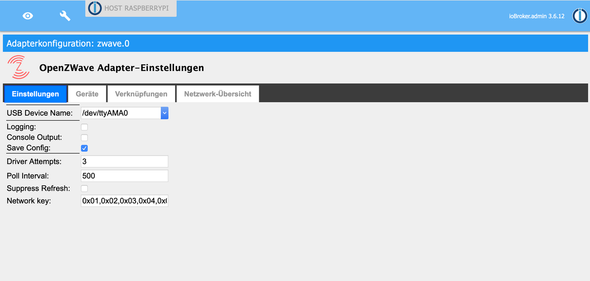

          hier nochmal die Einstellung im ioBroker.
