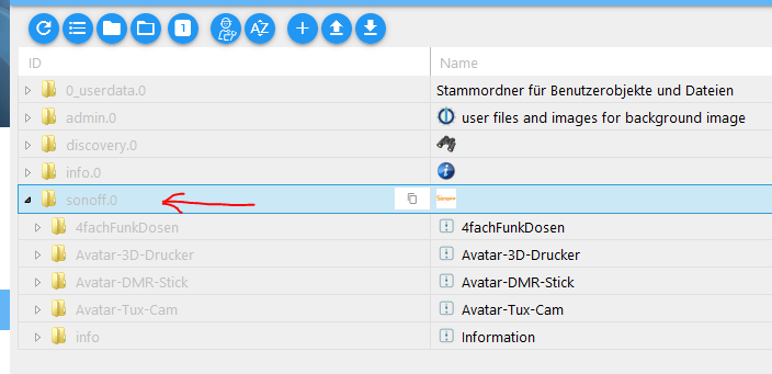

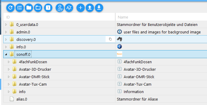

        tuxmrk
        @CruziX
        danke fü die schnelle rückmeldung. Genau den habe ich auch schon probiert und es ging, dass ich meine Geräte aufnehmen konnte. Das mit dem mosquito installieren hat mich total verwirrt.
        So habe ich es im Moment. Richtig so?
        (warum ist sind bei mir die Einträge so grau, ist nicht so gut zu lesen)
        • C Offline
          C Offline
          CruziX
          Genau der.
          Klick mal oben auf den Button mit der 1 und dann wieder drauf.
          T 1 Antwort Letzte Antwort

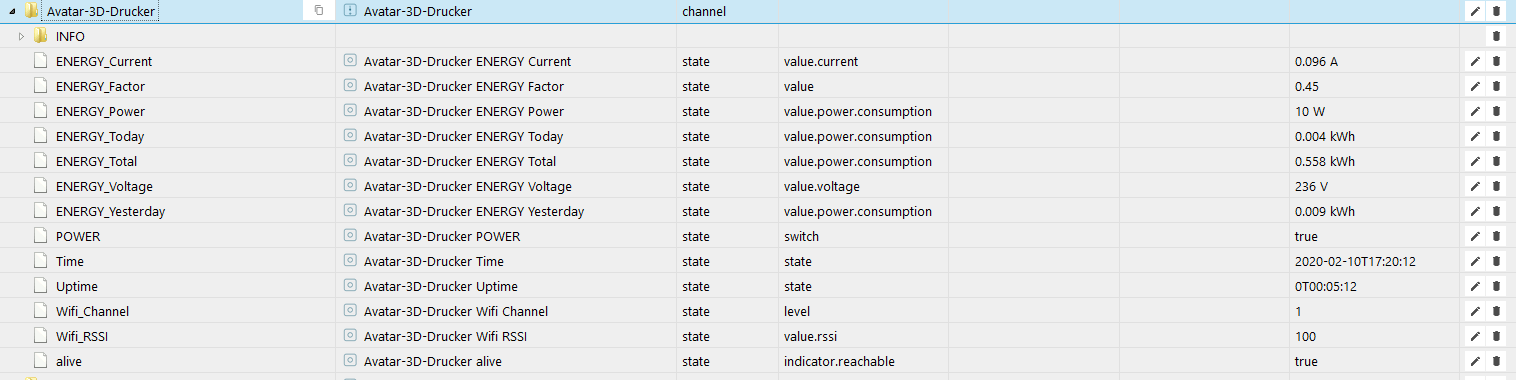

            Dann mache ich mal weiter so mit der Einführung in iobroker. Habe ja nun ein paar WLAN-Dosen integriert und schau mal, wie ich die über eine grafische Oberfläche mit Schaltknöpfen ein und aus schalten kann.
            Kannst du mir noch sagen oder einen Tipp geben, wie man bei WLAN-Dosen Leistungswerte/Stromverbrauch ausgelesen und so aufbewahrt (gespeichert) werden, dass ich mal einen Leistungs/Stromverbrauch über einen Monat anschauen kann?

              Leistungsmessung müssen die Steckdosen können.
              z.B. Gosund sp1 und gosund sp111 können das. Musst du mal schauen ob das deine können.

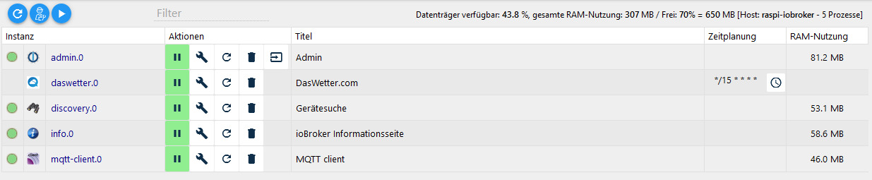

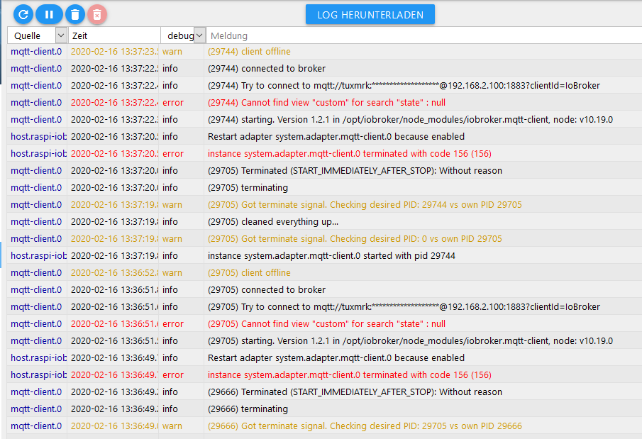

                      @Homoran

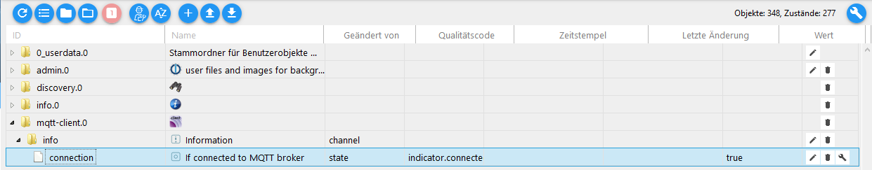

                      nun habe ich den Sonoff-Adapter wieder deinstalliert, weil der einen Konflikt beim Installieren von mosquitto auf dem selben Raspberry verursacht hat. Mosquitto ließ sich danach dann ohne Fehler installieren und läuft. Nun habe ich im iobroker den Adapter: mqtt-client installiert, um meine WLAN-Dosen zu erfassen usw. Meine ganzen Versuche scheitern aber noch. Im mqtt-client erscheinen keine WLAN-Dosen. Im Log sah ich nun diese Einträge. Was mache ich falsch? (mit Mqtt.fx, konnte ich das Schalten meiner WLAN-Dose sehen)
                      Würde mich über eine Hilfestellung freuen :-)
                      8b13aee6-023b-4f04-a1e3-fdb74ec70bb2-grafik.png 3a89e988-d583-4a26-bad9-e77e0b802da0-grafik.png

                        @tuxmrk Wenn du schon beim Sonoff Adapter Konflikte hattest, wirst du die vermutlich auch mit dem MQTT Adapter haben.
                        Das wird vermutlich an dem Port 1883 liegen.
                        Versuch den mal bitte in den Adapter Einstellungen zu ändern.
                        Wenn das klappt, kannst du auch den Sonoff Adapter nutzen, aber dort auch entsprechend den Port ändern
                        Edit:
                        Sehe gerade, du nutzt ja den MQTT Client, dazu kann ich leider nichts sagen.
                        Und hierbei wird das Problem mit dem Port wahrscheinlich nicht existieren, weil ja kein Server auf iobroker Seite läuft.
                        Würde aber, wenn es keine wirklichen Gründe für eine nicht iobroker mqtt server gibt eher auf den sonoff adapter setzen.
                        Ist sehr einfach und funktioniert gut

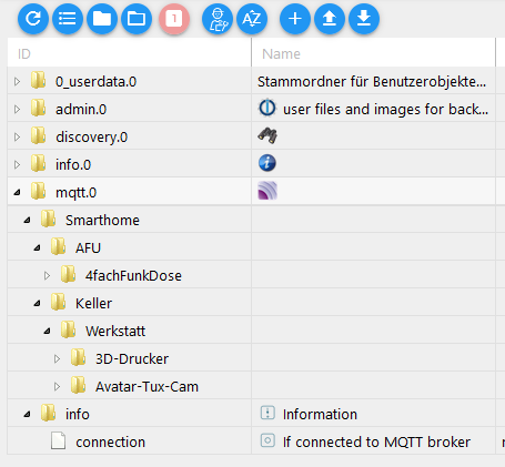

                                Hallo nochmal, habe jetzt weiter geforscht/gelesen/probiert. Es liegt wohl an dem Adapter Mqtt-Client, den ich wieder deinstallierte.
                                Habe jetzt den anderen Adapter genommen: Mqtt-Broker/Client.
                                Diesen dann auf Client-Modus gestellt und alle notwendigen Paramter dazu und jetzt gehts. Meine WLAN-Dosen werden erkannt:
                                Vielleicht hilft diese Info jemand, der ähnliche/gleiche Probleme hat mit dem Mqqt-Client-Adapter.
                                Bin nach dieser "Anleitung" vorgegangen:
