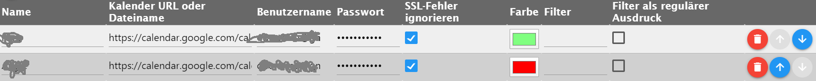

      • Nico ObertN Offline
        Nico ObertN Offline
        Nico Obert
        So hab ich sie bei Google angelegt:
        Und so hab ich sie importiert:
