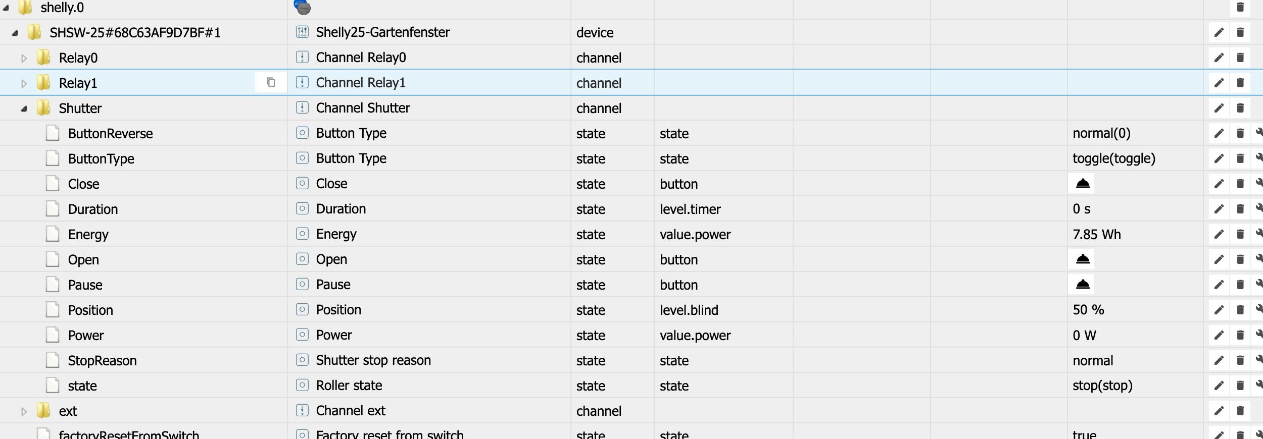

                                      Ich hab mich auch mal daran versucht eine Jalousie (Shelly 2.5) einzubinden.
                                      Leider aber nur mit mäßigem Erfolg. Ich hab verschiedenes versucht, aber ich bekomme die Up/Down und Stopp Buttons nicht angezeigt.
                                      Ich habe es "irgendwie" geschafft, dass noch eine Entity vom Typ input_number entstanden ist die einen Slider zeigt.
                                      Mir ist allerdings einiges unklar (auch nach mehrfachem lesen dieses Threads).
                                      Ist es z.B. zwingend wichtig ein "Gerät" anzulegen? Ich hab das Gefühl, dass die input_number.xxxx Entity erst entstanden ist nachdem ich ein Gerät angelegt habe. Ich habe sowohl mit dem Shelly Adapter als auch "nur" über MQTT versucht zu arbeiten (nur MQTT wäre eigentlich meine bevorzugte Arbeitsweise). Aber in keinem der Fälle habe ich die up/stop/down Buttons bekommen.
                                      An welcher Stelle (welches Objekt) sollte die lovelace "Freigabe" haben?
                                      Garfonso 1 Reply Last reply Reply Quote 0
                                      • Garfonso
                                        Garfonso Developer @sbehnsen last edited by
                                        @sbehnsen said in Lovelace: Jalousien einbinden:
                                        Wenn du die Knöpfe haben willst, dann muss im Geräte Tab die Rollade auftauchen. Wenn die States schon "richtig" sind (Rollen und Struktur usw.), musst du das Gerät nicht extra nochmal anlegen. Oft ist das aber nicht der Fall, insbesondere bei generischen Adaptern wie mqtt.
                                        Dann solltest du auch das cover entity haben, oder? Aus Gründen der Rückwärtskompatibilität legt der Adapter für Rolladen zwei entities an, einmal cover und einmal input_number (früher war nur input_number).
                                        Wenn du mit dem Geräte-Tab (oder von Hand) ein Alias-Gerät anlegst, müsste es auch mit MQTT gut gehen. Aktuell ist leider noch der level.blind-State notwendig, also eine %-Einstellung und zusätzlich wird nur "Stop" unterstützt. Wenn du die beiden States in dem Alias-Gerät hast, sollten aber alle drei Knöpfe erstellt werden (hoch/runter wird dann durch 0/100 emuliert). -> das will ich aber mal erweitern (bin noch nicht dazu gekommen).
                                        Mit "Freigabe" meinst du die manuelle Einstellung über den Objects-Tab? Dann ist die Antwort: Bitte gar keins! Raum & Funktion für das Gerät vergeben, dann sollte (wenn das Gerät auch im Geräte-Tab korrekt auftaucht) der entity dafür automatisch angelegt werden. Nur so können aktuell mehrere States einem entity zugewiesen werden, was hier notwendig ist.
