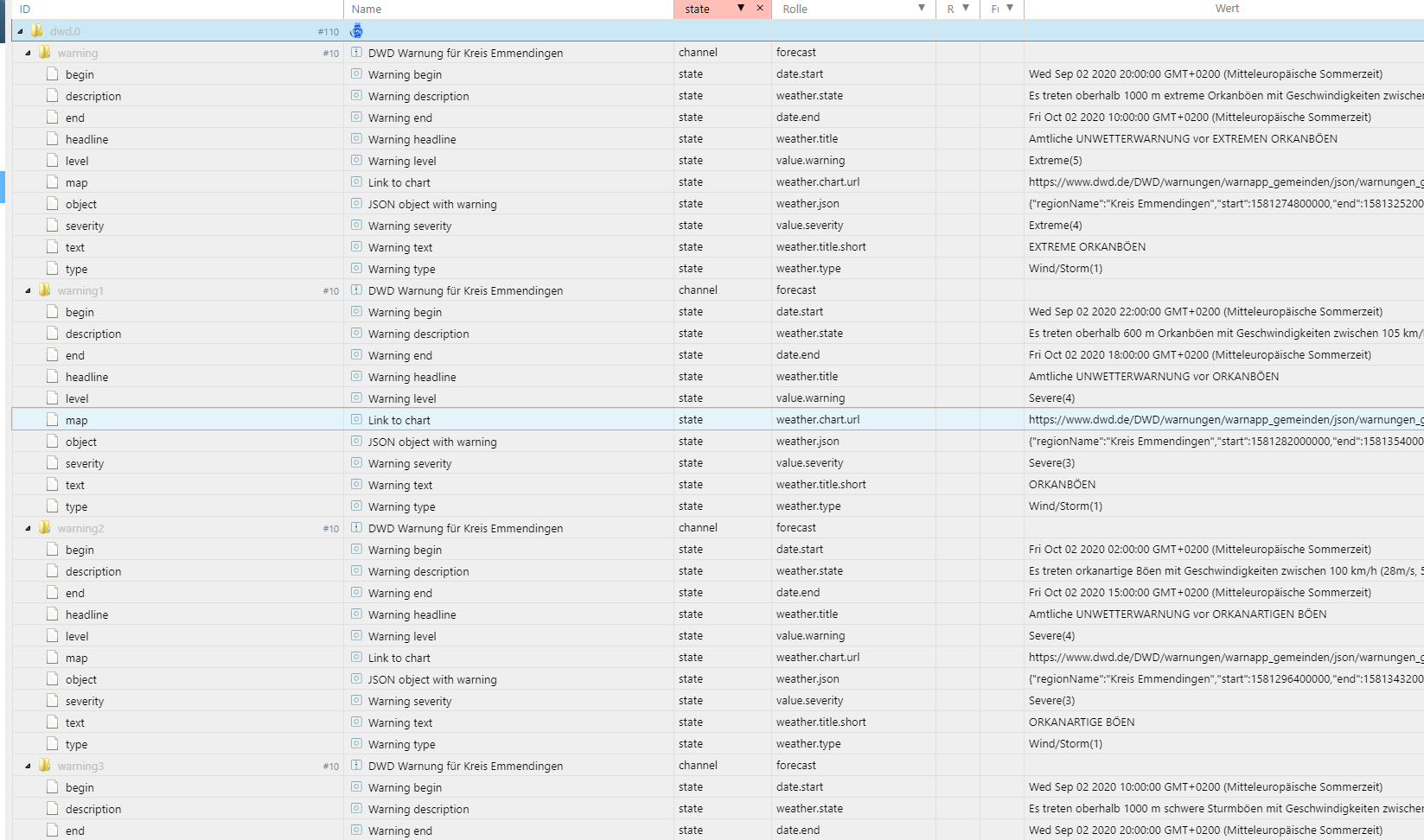

        Ok, hier mal etwas genauer; jetzt habe ich diese Warnungen zb aktuell:
        Insgesammt sind es sogar 6 Meldungen aktuell.
        Die ersten beiden sind über 1000m und 600m. Mich interessiert jetzt eigentlich nur Meldung 3.
        Wie bekomme ich diese jetzt in einen nutzbaren Datenpunkt ;)

          @Bass-T sagte in DWD Höhenstufe Filtern:
          ist sie doch - jeder Datenpunkt der unter deiner Instanz angelegt ist, ist nutzbar

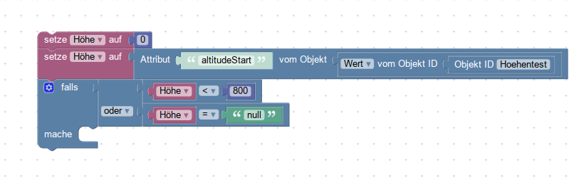

            Könnte man denn einen Blockly basteln?
            -> Warnungen abarbeiten und erste Meldung ohne "über 600/1000" in neuen Datenpunkt schreiben.
              vielleicht, ist aber auch keine Lösung, wenn es z.b. heisst:
              Windstärken bis 8bft, in Höhenlagen über 800 Metern 10bft
              oder:
              Starkregen, in Höhen über 1000 Meter als Schnee
              Das würdest du alles ausfiltern

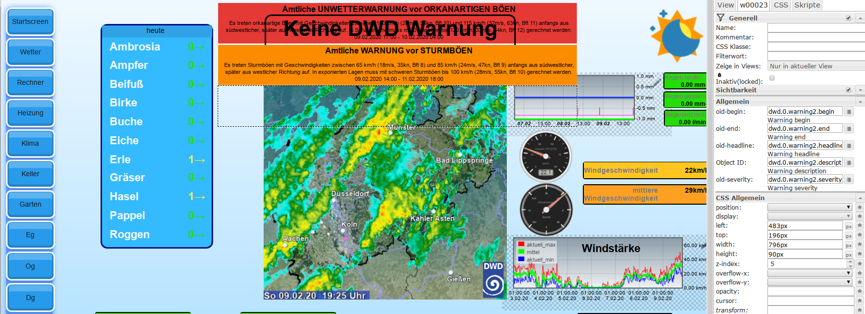

                  ich benutze im vis ja lediglich den "description" punkt.
                  Dann benutzt du nicht das DWD-Widget?
                  hier siehst du meine Anordnung:
                  5 Widgets untereinander (z.Zt. 2 sichtbar weil aktiv)
                  Verwerfen geht nicht so einfach; du müsstest alle möglichen Warnungen testen und in einen neuen Datenpunkt schreiben.
                  Wenn die verschiedenen Meldungen aber UV-, Glatteis-, Sturm und Regenwarnungen sind, wird es schon schwieriger.
                  Und du willst wirklich nicht wissen ob da oben so viel Schnee fällt, dass eine Lawine kommt ;-)

                    Bass-T
                    Stimmt ja, ich benutze gar nicht das widget, nur die description
                    Auf der Startseite ist noch ein eingefärbtes widget. Dieses leuchtet bei warnung rot. Wenn ich dann eben drauf klicke und mein Wetter erscheint, dann will ich eben die warnung, welche mich direkt betrifft ;)

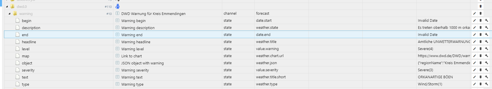

                      dwm
                      Das Grundproblem ist, dass der Adapter die Landkreis-Warnungen benutzt. Der DWD stellt auch Warnungen auf Gemeindeebene zur Verfügung, da sollte das Problem weitgehend nicht auftreten :)

                        @Bass-T
                        kannst du mal einen Inhalt des Datenpunkts object posten, wenn da Höhenangabe in der description sind?

                          @Homoran sagte in DWD Höhenstufe Filtern:
                          @Bass-T
                          Warnung0:
                          Es treten oberhalb 1000 m orkanartige Böen mit Geschwindigkeiten bis 110 km/h (31m/s, 60kn, Bft 11) aus südwestlicher Richtung auf. In exponierten Lagen muss mit Orkanböen bis 120 km/h (33m/s, 64kn, Bft 12) gerechnet werden.
                          Warnung1:
                          Es treten oberhalb 800 m schwere Sturmböen mit Geschwindigkeiten zwischen 75 km/h (21m/s, 41kn, Bft 9) und 95 km/h (26m/s, 51kn, Bft 10) aus südwestlicher Richtung auf. In exponierten Lagen muss mit orkanartigen Böen bis 105 km/h (29m/s, 56kn, Bft 11) gerechnet werden.
                          Warnung2:
                          Es treten Sturmböen mit Geschwindigkeiten zwischen 60 km/h (17m/s, 33kn, Bft 7) und 80 km/h (22m/s, 44kn, Bft 9) aus südwestlicher Richtung auf. In exponierten Lagen muss mit Sturmböen bis 85 km/h (24m/s, 47kn, Bft 9) gerechnet werden.
                          Für heute wäre Warnung2 gut im Vis ;)

                                  @Homoran
                                  sorry ;)

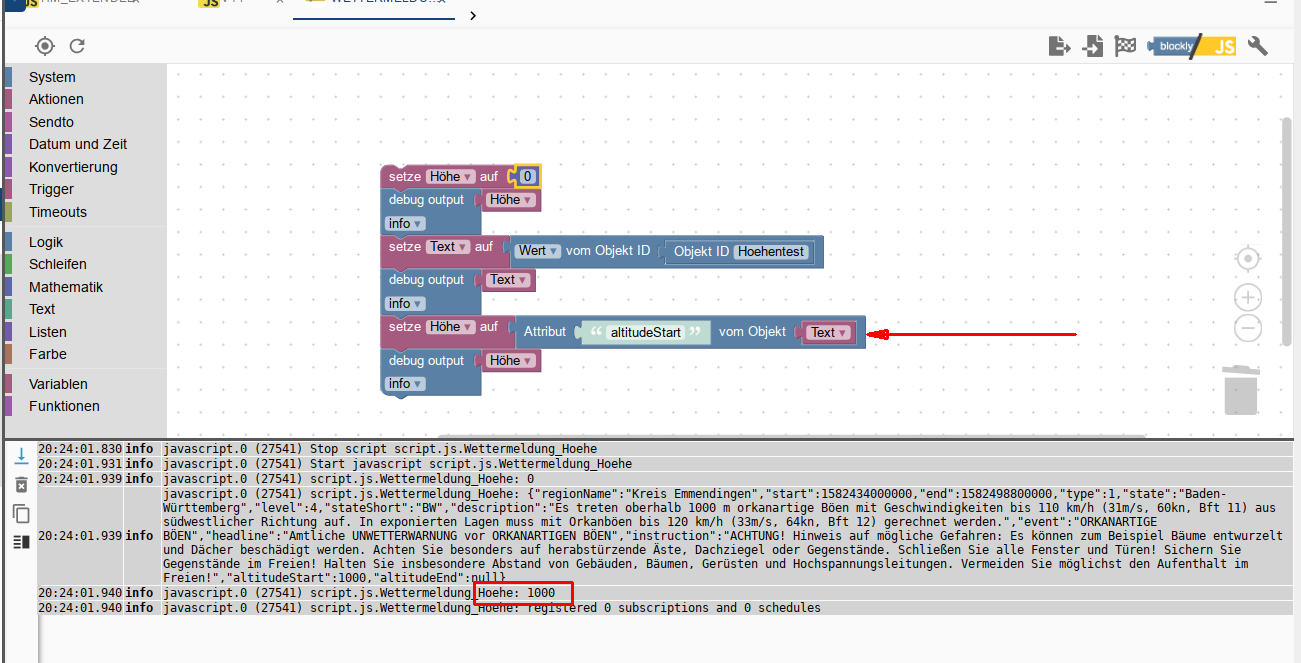

                                  warnung0:
                                  {"regionName":"Kreis Emmendingen","start":1582434000000,"end":1582498800000,"type":1,"state":"Baden-Württemberg","level":4,"stateShort":"BW","description":"Es treten oberhalb 1000 m orkanartige Böen mit Geschwindigkeiten bis 110 km/h (31m/s, 60kn, Bft 11) aus südwestlicher Richtung auf. In exponierten Lagen muss mit Orkanböen bis 120 km/h (33m/s, 64kn, Bft 12) gerechnet werden.","event":"ORKANARTIGE BÖEN","headline":"Amtliche UNWETTERWARNUNG vor ORKANARTIGEN BÖEN","instruction":"ACHTUNG! Hinweis auf mögliche Gefahren: Es können zum Beispiel Bäume entwurzelt und Dächer beschädigt werden. Achten Sie besonders auf herabstürzende Äste, Dachziegel oder Gegenstände. Schließen Sie alle Fenster und Türen! Sichern Sie Gegenstände im Freien! Halten Sie insbesondere Abstand von Gebäuden, Bäumen, Gerüsten und Hochspannungsleitungen. Vermeiden Sie möglichst den Aufenthalt im Freien!","altitudeStart":1000,"altitudeEnd":null}
                                  warnung1:
                                  {"regionName":"Kreis Emmendingen","start":1582434000000,"end":1582509600000,"type":1,"state":"Baden-Württemberg","level":3,"stateShort":"BW","description":"Es treten oberhalb 800 m schwere Sturmböen mit Geschwindigkeiten zwischen 75 km/h (21m/s, 41kn, Bft 9) und 95 km/h (26m/s, 51kn, Bft 10) aus südwestlicher Richtung auf. In exponierten Lagen muss mit orkanartigen Böen bis 105 km/h (29m/s, 56kn, Bft 11) gerechnet werden.","event":"SCHWERE STURMBÖEN","headline":"Amtliche WARNUNG vor SCHWEREN STURMBÖEN","instruction":"ACHTUNG! Hinweis auf mögliche Gefahren: Vereinzelt können zum Beispiel Bäume entwurzelt und Dächer beschädigt werden. Achten Sie besonders auf herabstürzende Äste, Dachziegel oder Gegenstände.","altitudeStart":800,"altitudeEnd":null}
                                  warnung2:
                                  {"regionName":"Kreis Emmendingen","start":1582448280000,"end":1582498800000,"type":1,"state":"Baden-Württemberg","level":3,"stateShort":"BW","description":"Es treten Sturmböen mit Geschwindigkeiten zwischen 60 km/h (17m/s, 33kn, Bft 7) und 80 km/h (22m/s, 44kn, Bft 9) aus südwestlicher Richtung auf. In exponierten Lagen muss mit Sturmböen bis 85 km/h (24m/s, 47kn, Bft 9) gerechnet werden.","event":"STURMBÖEN","headline":"Amtliche WARNUNG vor STURMBÖEN","instruction":"ACHTUNG! Hinweis auf mögliche Gefahren: Es können zum Beispiel einzelne Äste herabstürzen. Achten Sie besonders auf herabfallende Gegenstände.","altitudeStart":null,"altitudeEnd":null}
                                  Ok, sehe jetzt den "altitudeStart" teil, nur wie kann ich den verwenden? 😁

                                    warnung1:
                                    warnung2:
                                    Genau um den geht es. Bei mir sind da immer nur null-Werte.
                                    Bei dir gibt es tatsächlich unterschiedliche Höhenstufen, der Adapter wertet diese aber nicht aus.
                                    Das müsstest du auslesen
                                    Ich tippe mal, dass es hier ein json (oder xml) ist und man das mit js oder Blockly auswerten könnte

                                        Hab mal was zusammengeklimpert - als Basis:
                                        sind natürlich zum Test viele debug Bausteine
                                        • HomoranH Nicht stören
                                          @Bass-T
                                          So ungefähr:
                                          Bass-TB 1 Antwort Letzte Antwort
