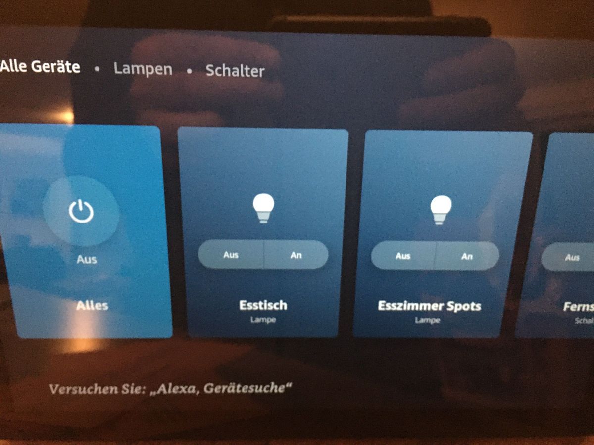

      • albbinoA Offline
        albbinoA Offline
        albbino
        @dslraser said in Status der Lichter in Echo Schow:
        SmartHome Ansicht
        wo ist das bzw. was meinst Du damit ?

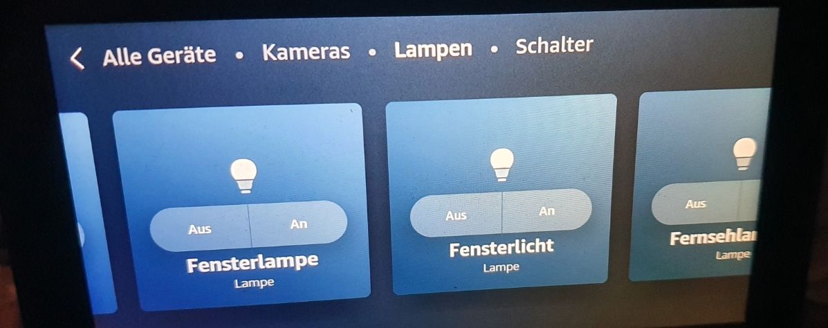

        Wenn ich auf dem Echo Show auf dem Display von rechts rein wische kommt zunächts ein Menü. Darauf gibt es einen Eintrag der nennt sich Smart Home. Wähle ich diesen Eintag erscheinen alle meinen Räume und derren Geräte (Lampen)
        • albbinoA albbino

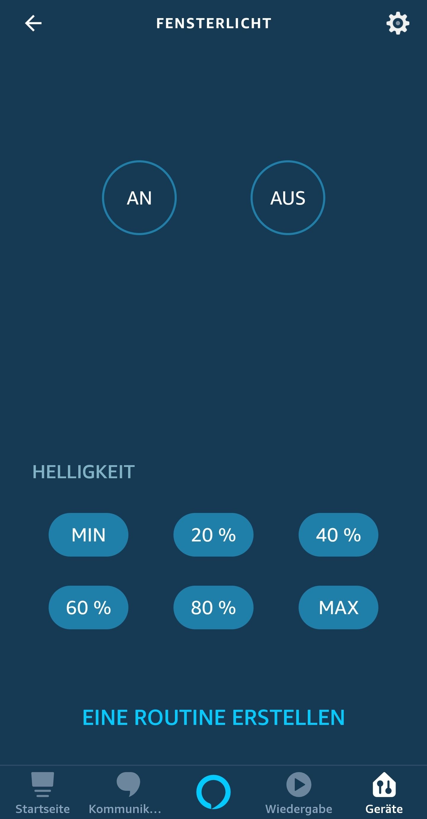

          Das ist bei mir auch so, das zeigt der "iot Skill" nicht an, genau wie in der Alexa App
          in der App wird es auch nicht angezeigt, die nutze ich aber eigentlich nie...

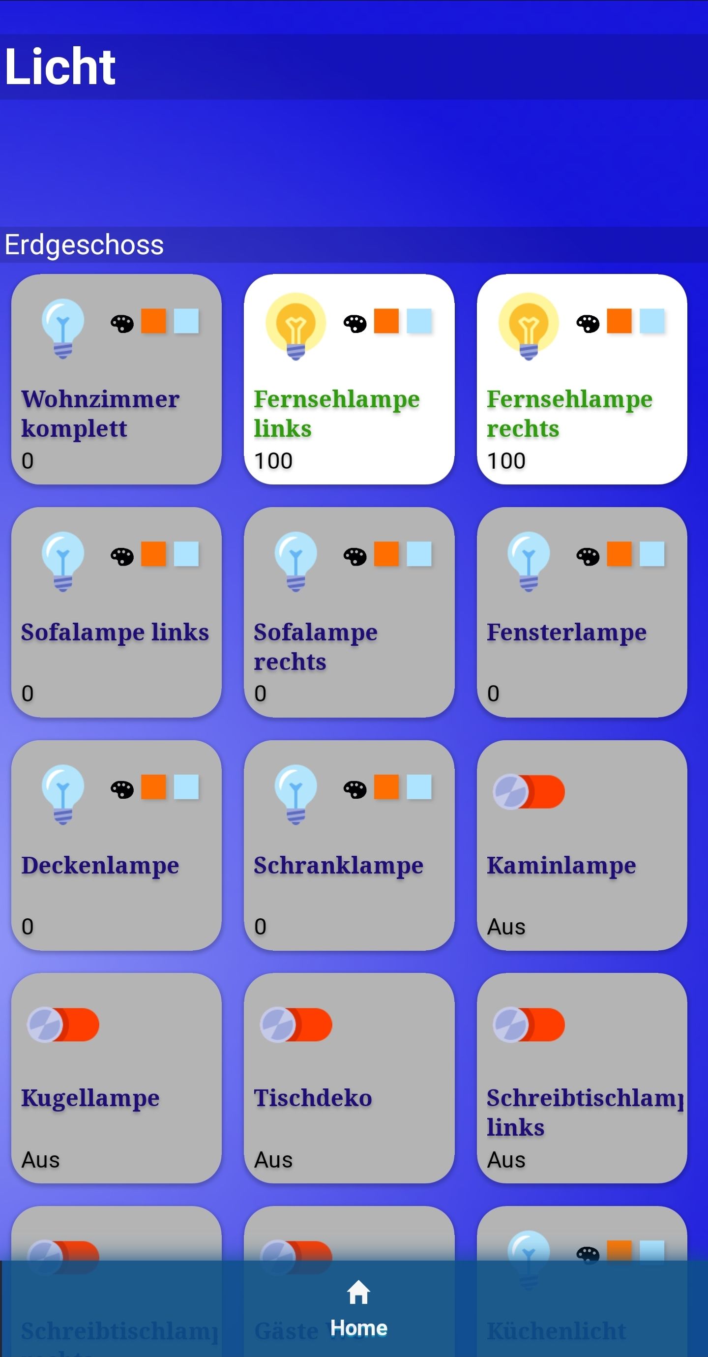

          (ich schalte per Sprache oder iQontrol, iQontrol zeigt übrigens den Status an)
          z.B. so
          albbinoA 1 Antwort Letzte Antwort

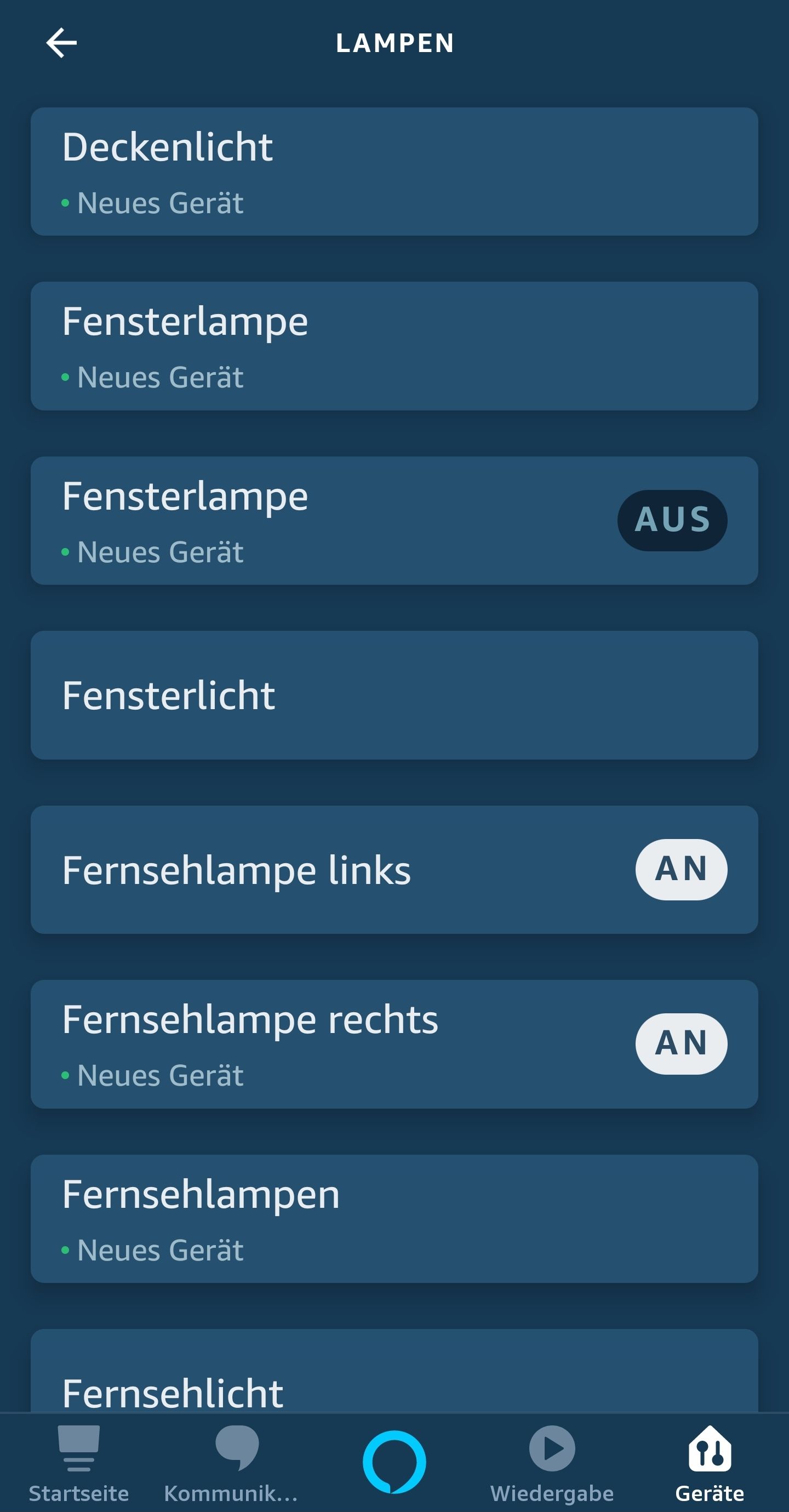

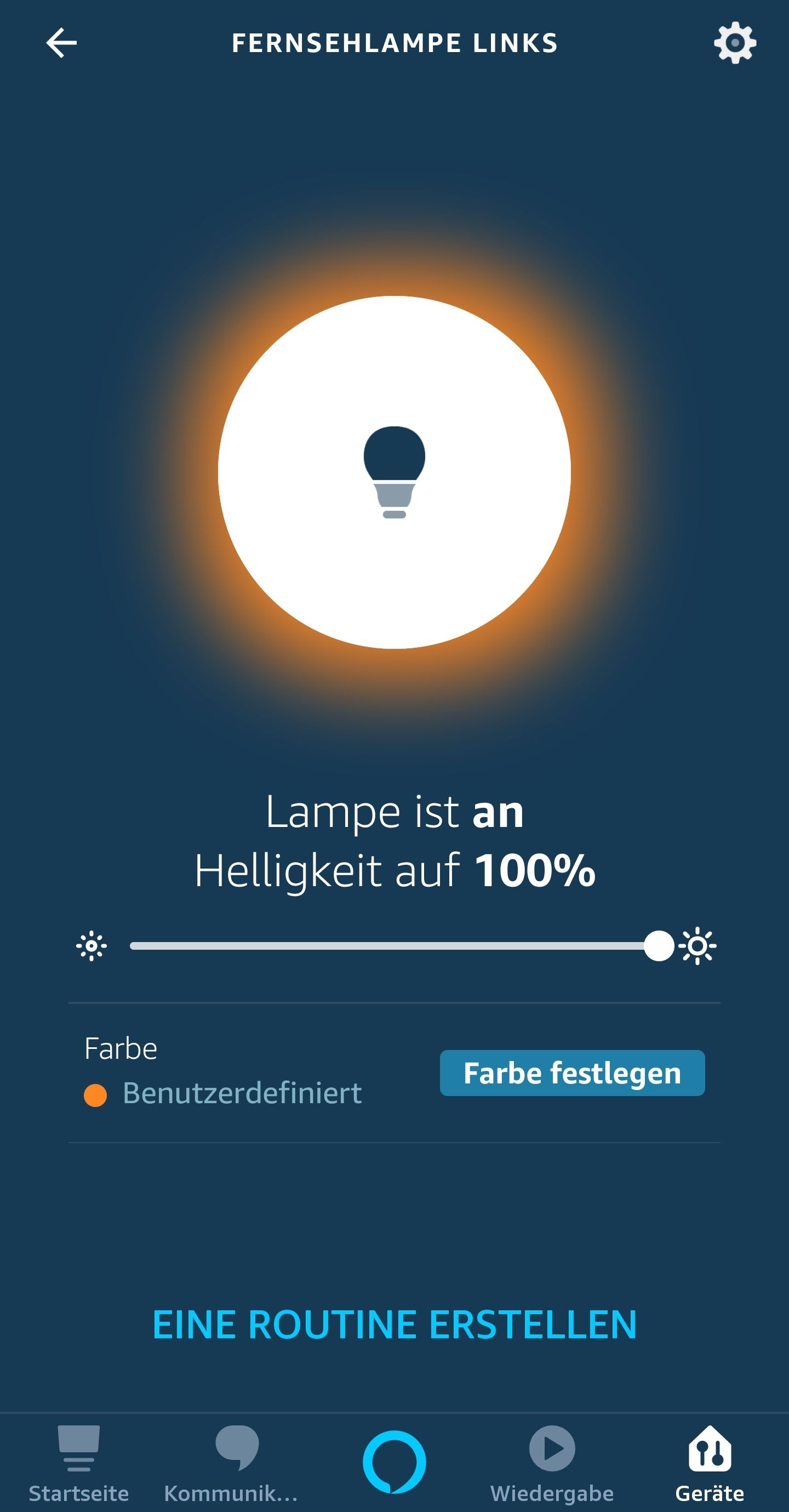

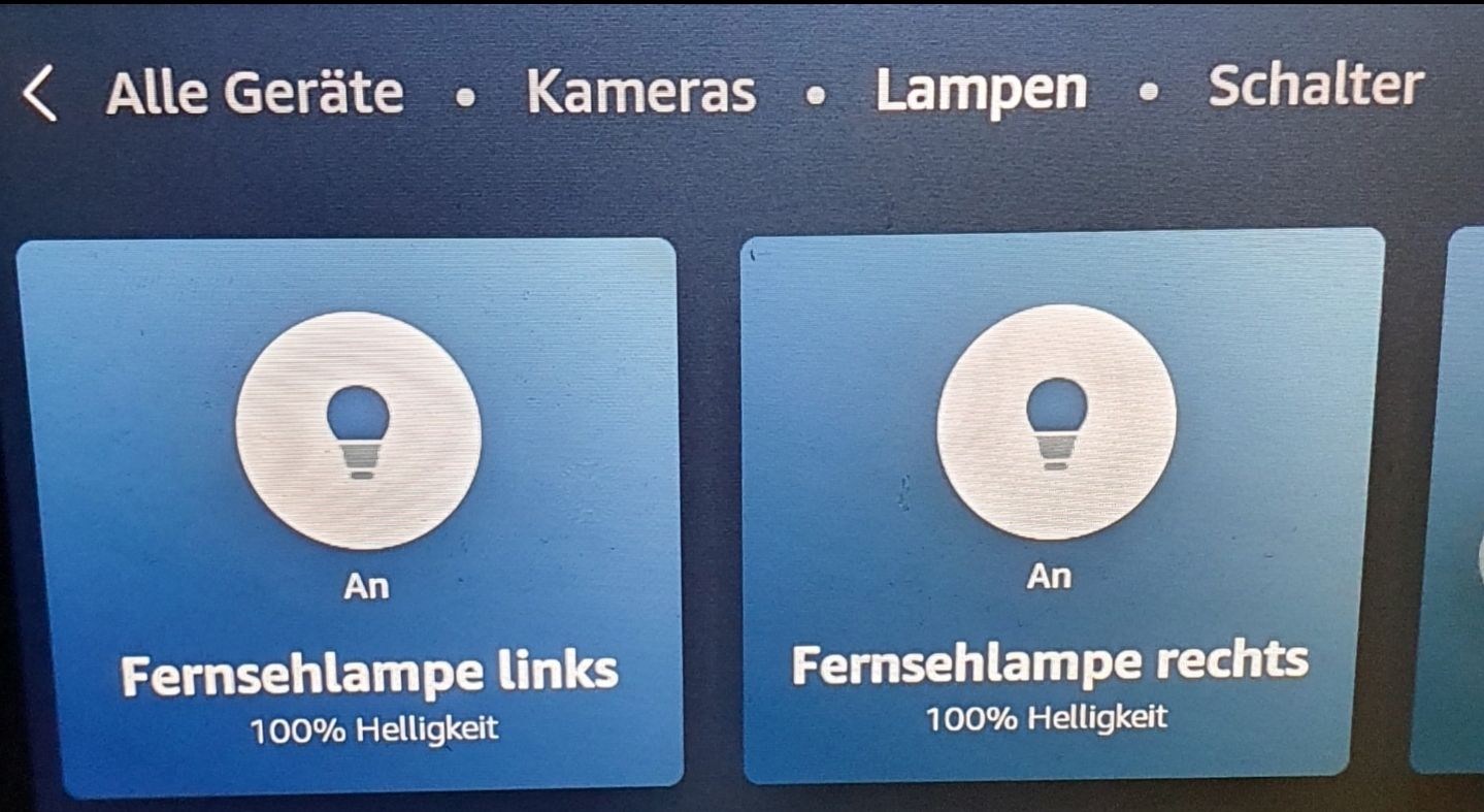

                    @albbino sagte in Status der Lichter in Echo Schow:
                    Die Frage ist halt kann Alexa überhaupt den Status einer Lampe anzeige. Weiß das wer?
                    Der iot Skill kann es nicht. Ich habe eben zum Spaß den HUE Skill aktiviert, der kann es und sieht dann so aus.
                    (Die Lampen sind jetzt doppelt, da wo an oder aus steht ist der HUE Skill)
                    ECHO Show5 (HUE Skill)

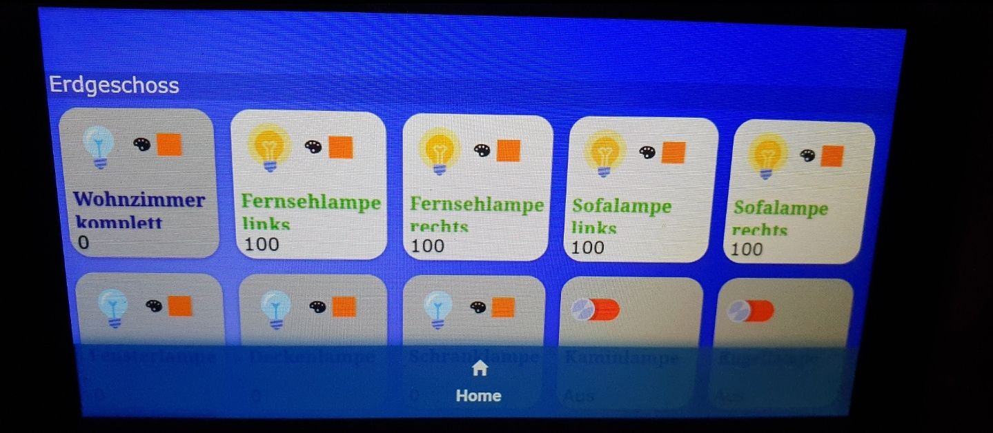

                      Das iQControl wird ne App sein die auch nur auf Smartphones läuft.
                      Ich habe mir ja nen Echo Show gekauft um damit zu bedienen und nicht auch noch das Handy raus ziehen wollen

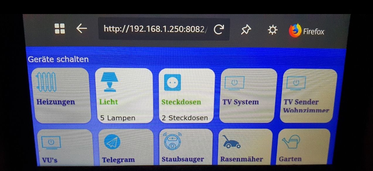

                      Ich will nicht nerven, aber iQontrol geht bei mir auf allen Endgeräten, sogar auf dem ECHO Show 5
                      Alexa, öffne Firefox

                        dslraser du nervst nicht.
                        Ok heißt aber man muss das in Firefox öffnen. Nun ja das ist nicht ganz so praktisch.
                        Wenn ich auch über sprache steuer zeigt mir Alexa auch gleich den Raum an und da wäre es dann schön man könnte den Status sehen. Nun ja vieleicht gibts mal ein Update der iot Skill.

                          dslraserD Offline
                          dslraserD Offline
                          dslraser
                          Die Pro Version kann das auch nicht so nebenbei gefragt?
                          Nein, ich habe die Pro Version.
