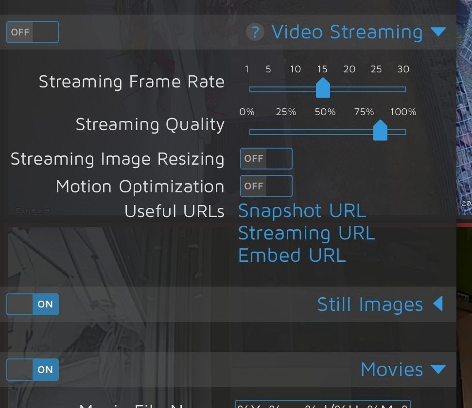

              @Dutchman hab auch 2 cam's über motionye im proxmox CT laufen, zusätzlich läuft noch ein Pi3 mit motioneyeos, dieser wird auch mit angezeigt in motioneye. Bis jetzt keinerlei Probleme feststellen können, wenn ich alle drei cam's öffne. Liegt denk ich eher an den Einstellungen in Motioneye.
              Streaming ist z.b. bei mir deaktiviert. Verwende Aufnahme bei Bewegung und in vis nur Einzelbilder.
              Gibt ja noch diesen Part zum optimieren

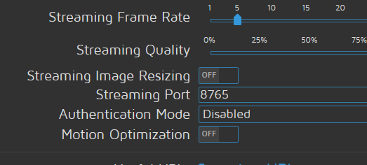

                  Nimm mal nen anderen Streaming Port, z.B. 8765, da war was mit dem Standard Port, überschneidet sich
                  mit dem IOBroker...

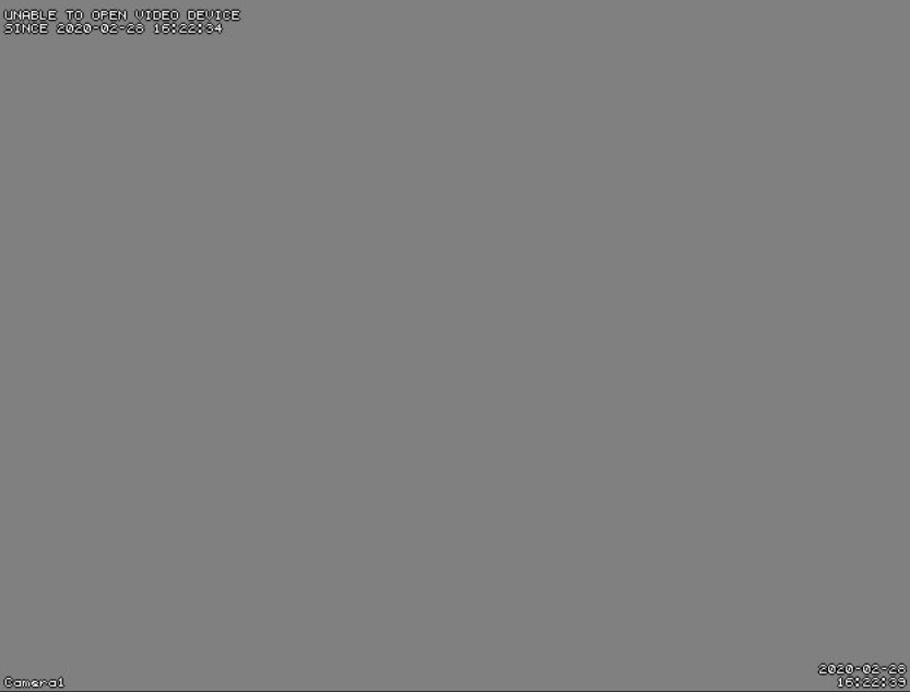

                    @skokarl
                    Habe mal mit nem anderen Port probiert und komme schon einen Schritt weiter.
                    Allerdings habe ich jetzt ein graues Bild mit der Schrift "Unable to open video device".
                    Gibt es auch eine Möglichkeit über die Surveillance Station die Kamera in Vis einzubinden?

                              @Latzi
                              Leider auch nicht geholfen. Bekomme immer diesen Bildschirm
