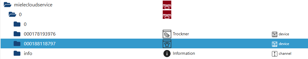

                #871
                @Mumpitz
                Hat sich bei dir in den letzten Tagen etwas geändert?
                Was ist das: The id "000188118797." für ein Gerät? Ist das vielleicht neu hinzugekommen?

                  #872
                  Ich habe auch das Problem mit 'Ids are not allowed to end in "."'. Bei mir ist es eine Waschmaschine, die ist zwar neu, lief mit dem Adapter aber schon. Bis vor ein paar Tagen direkt nach Start des Adapters dieser Crash kommt.
                  EDIT:

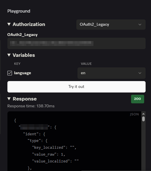

                  Es liegt vmtl. daran, dass die API für das Gerät nur Schrott liefert...
                  aktuell kommt:
                  "ident": {
                    "type": {
                      "key_localized": "",
                      "value_raw": 1,
                      "value_localized": ""
                  vor dem Fehler kam noch:
                  "ident": {
                    "type": {
                      "key_localized": "Gerätetyp",
                      "value_raw": 1,
                      "value_localized": "Waschmaschine"
                  Vllt. kannst du Geräte, die nur Müll zurückliefern ausklammern, dass wenigstens die anderen Geräte weiterhin funktionieren. Und dann warten auf Miele:

                      @laplaceii , @no6mis , @mumpitz
                      Ich habe das Problem gerade mal analysiert und auf GitHub dokumentiert:
                      https://github.com/Grizzelbee/ioBroker.mielecloudservice/issues/575
                      Kurz gesagt: Es ist ein Problem, das durch die Miele API ausgelöst wird.
                      Im Beitrag von @no6mis sieht man sehr schön, dass die API eigentlich
                      • "key_localized": "Gerätetyp"
                      • "value_localized": "Waschmaschine"
                      liefern sollte, das aber manchmal (warum auch immer) nicht tut - und immer dann, wenn die API das nicht tut, kommt dieser Fehler. Umschiffen kann man das dadurch das man als Antwortsprache der API englisch auswählt, da das die default-Sprache der API ist. da kommen immer Werte zurück. Leider ist die API an dieser Stelle nicht failsafe und hat schon ein paar Mal für Unmut gesorgt. Ich habe aber gerade in die V7.0.0 (an der ich im Moment arbeite) eingebaut, dass Datenpunkte, die in einem Punkt enden, übersprungen werden um dort keinen Fehler mehr zu erzeugen. Das ist nicht perfekt, bringt aber wenigstens den Adapter nicht mehr zum Absturz.
                      Das hat auch nichts mit neuen/alten Geräte zu tun. Jede Geräteklasse hat eine klare ID in der API. Die Geräteklassen, die bekannt sind, sind implementiert - neue Geräteklassen würde der Adapter schlicht ignorieren.

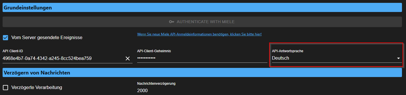

                        @Grizzelbee sagte in MieleCloudService Adapter:
                        bei mir klappt das nicht:
                        GrizzelbeeG 1 Antwort Letzte Antwort

                          @no6mis sagte in MieleCloudService Adapter:
                          Ich meinte in der Adapter-Config:
                          N 1 Antwort Letzte Antwort
                            Das habe ich schon verstanden, aber wenn die API von Miele auch bei der Auswahl 'englisch' keine Werte liefert, wird auch der Adapter sie nicht herzaubern können.
                            Daher stürzt er auch weiterhin ab, auch wenn ich in der Instanzkonfiguration die API-Antwortsprache auf 'englisch' setze.

                              @grizzelbee: Also das sieht bei mir im ioBroker so aus. mielecloudservice.0.000188118797 ohne Punkt. Und es ist die neue Waschmaschine, über die wir es weiter oben schon mal hatten. Thema: Neues Modell, noch nicht in der API, usw. Aber das hat ja dann kürzlich schon alles geklappt.
                              Im Moment sind die Blockly-Skripte aktiv aber wir haben gerade nicht gewaschen oder getrocknet und der Adaper ist grün.
                                  Entschuldige bitte. Ich habe mir deinen Screenshot nicht genau genug angesehen. Du hast natürlich absolut recht. Das kann nichts werden. Das Problem liegt definitiv in der API - auch wenn ich das jetzt nicht wirklich nachvollziehen kann:
                                  Nach Aussage von Miele wird es für "neue Modelle" (ohne näher zu spezifizieren was genau das bedeutet) neue API Endpunkte geben. Insofern sollten diese Modelle nicht auf den "alten" Endpoints (die der Adapter ja nur kennt und abfragt) auftauchen. Gleichzeitig würde ich erwarten, dass es für die neuen Modelle dann auch neue Geräteklassen gibt. Die in deinem Log gezeigte Geräteklasse 1, ist aber eine alte Geräteklasse und sollte folglich von der API beherrscht und sauber mit Daten gefüllt werden.
                                  Kurz: Ich habe gerade keine Idee, was genau die da bei Miele verbocken.
                                  Idee:
                                  Schick mir doch bitte mal, aus dem Debug-Log des Adapters, die vollständige Antwort der API für alle deine Geräte und für das Geräte das die kaputten Daten liefert, die genaue Modellbezeichnung. Gerne auch per privater Mail hier über das Forum, Github oder eMail (Adresse findest Du hier: https://download.iobroker.net/list.html#sortCol=name&sortDir=0&filter=household)
                                  Dann kann ich damit mal auf Miele zugehen - vielleicht bringt das ja was.
                                  Das selbe gilt auch für @mumpitz und @laplaceii
                                  viele Grüße
                                  grizzelbee
