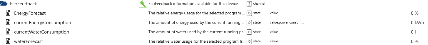

                                    Servus zusammen,
                                    geht bei euch das Eco-Feedback (in meinem Fall Waschmaschine)?
                                    Bei mir funktioniert das seit 19.01. diesen Jahres nicht mehr.
                                    Das hat jetzt nichts mit dem Forum zu tun, aber in der App wird bei mir auch seit einiger Zeit (evtl. auch 19.01) die Restlaufzeit bzw. die Fertigstellungszeit nicht mehr angezeigt. Nur noch eine Grafik mit einer sich drehender Waschtrommel und das gewählte Programm. Nicht mal die Einstellungen wie Schleuderdrehzahl und Temperatur wird mehr angezeigt.
                                    • O Online
                                      O Online
                                      oxident
                                      #886
                                      Also bei mir hat die Maschine einige Monate lang keine Energiedaten geliefert. Weder am Gerät selber noch in der App/API. Wasser wurde jedoch korrekt angezeigt.
                                      Miele wollte dafür einen Techniker vorbeischicken ... aber so wichtig war es mir nicht.
                                      Irgendwann ging es dann von selber wieder.
                                      Schätze mal, das wird in der Cloud berechnet und da hat's gehakt.
