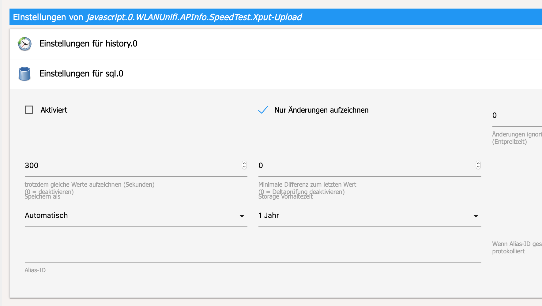

    hi zusammen,
    ich habe ein Problem mit dem History /SQL Logging.
    ich kann DP in die DB tracken, aber nach einigen Stunden, fällt der Haken bei "aktiviert" im Mysql Logging raus.
    ich habe den history und SQL Adabper bereits gelöscht neu installiert
    ich habe die Mysql von Raspi auf Syno und Maria DB gewechselt.
    Verhalten immer gleich, nach einigen Stunden fliegt das "logging" einfach raus, ich kann es dann wieder über den "Schraubenschlüssel" aktivieren, gleiches Spiel - nach ein paar Stunden ist es wieder weg.
    Im Log kann ich nichts finden.
    was kann ich noch tun?
      dos1973
      hi,
      hat denn hier niemand eine Idee?
      dieser Setting verliere ich immer nach einigen Stunden... SQL.0 aktiviert
      ich habe jetzt das DebugLog eingeschaltet, aber da es irgendwann nachts passiert, echt schwer zu finden.
      ih glaube ich kann es eingrenzen auf javascript.0
      alle DP, welche ich darin zum loggen aktivieren, deaktivieren sich nach einigen stunden wieder.

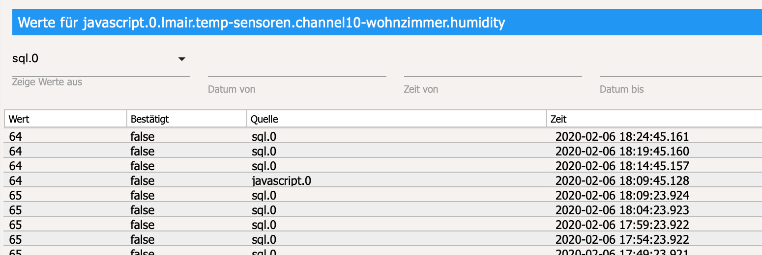

            dos1973
            noch eine Frage:
            der DP habe ich wieder aktiviert und er schreibt derzeit auch wieder... mal sehen wie lange.
            was bedeutet das "bestätigt" false? meine Zigbee habe da "true" drin stehen.
            Wieso gibt es unterschiede in der Quelle (sql.0/ javascript)

              GlasfaserG Offline
              GlasfaserG Offline
              Glasfaser
              @dos1973
              Mhhh … habe gerade ein großes ?
              OK … du holst die Werte vom Sensor und schreibst Sie dann in den Datenpunkt , deshalb die Quelle Javascript !
              Warum ist die Quelle bei dir SQL ….. ?
              So ist es eigentlich ..
              War da mal nicht was bei dir in SQL strubbelig !?
              D 1 Antwort Letzte Antwort
              • GlasfaserG Glasfaser
                @dos1973
                dos1973
                @Glasfaser irgwann lief es nicht mehr... siehe startPost, sonst keinen Ärger mit sql.
