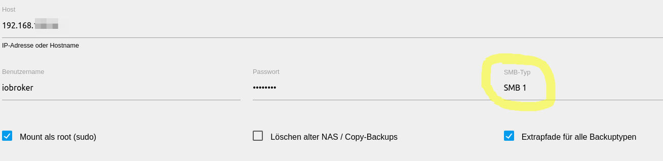

    Konfiguriere ich nun im Adapter die gleichen Einstellung, kommt im LogFile folgender Mount-Befehl:
    Command failed: sudo mount -t cifs -o username=iobroker,password=****,rw,file_mode=0777,dir_mode=0777 //192.168.XXX.YY/data /opt/iobroker/backups
    Es fehlt also eben genau die Option "vers=1.0".
    Obwohl ich in den Einstellungen:
    Die SMB-Version 1 ausgewählt hatte, wird diese nicht an den Befehl übergeben. Der ist aber notwendig, weil nur damit auch mein Versuch auf Kommandozeile geklappt hat. Somit ist das Ergebnis:
    mount error(112): Host is down
    Hat jemand einen Tipp, oder ist das ein Fehler im Adapter?

      Es wird mit smb ausgeführt.
      Da einige aber Probleme hatten, wird bei fehlgeschlagener Verbindung das ganze noch einmal ohne smb ausgeführt.
      Scheitert die auch, kommt die Fehlermeldung halt ohne smb. Da muss ich mal schauen, ob ich das im Log mal etwas schicker gestalte.
      Wenn es über Konsole geht, lass mal den Installer Fix laufen.
      Eventuell hat der User iobroker nicht die nötigen Rechte.
      Auch Schreibfehler prüfen.
      Auf deinem NAS die Rechte für den User iobroker prüfen.
