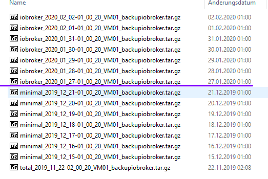

            @Hicki
            Bei mir aber definitiv:
            Am 21.12. umgestellt und die "alten neuen" vom 22.12. bis zum 27.01. sind gelöscht

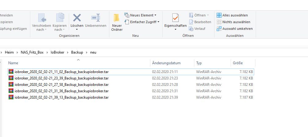

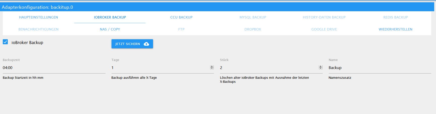

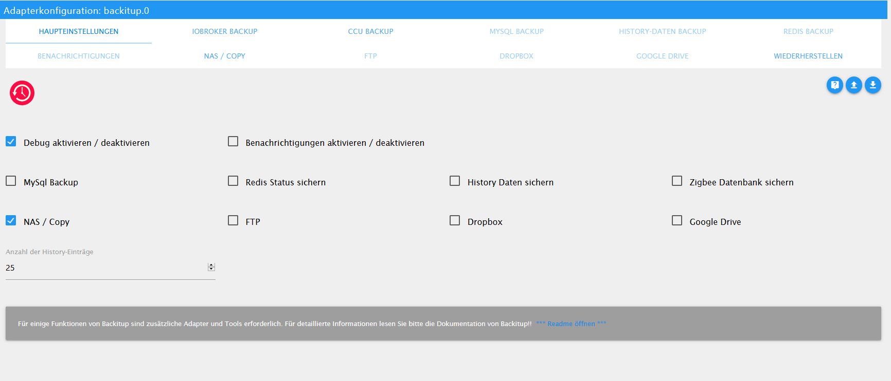

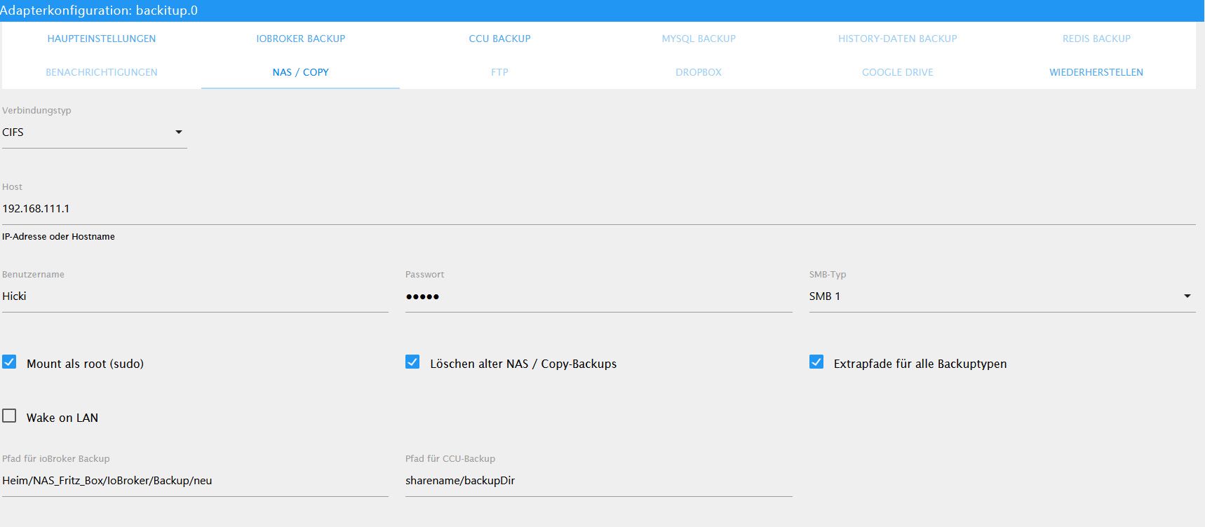

                          Hallöchen,
                          danke erst einmal für Deine bisherigen Antworten. Ich benutze die aktuelle Version von Backitup.
                          Ich habe mal ein paar Bilder angehängt, dass erklärt die anderen Fragen.
                          Hat das Löschen was mit dem Datum zu tun?
                          Gruß Hicki

                            simatec
                            @Hicki
                            So wie ich das sehe, sind alle deine Backups manuell erstellt wurden.
                            Backups werden nur bei automatisch erstellten Backups gelöscht.
                            Also wenn dein nächstes automatisches Backup um 4:00 Uhr durchläuft, wird gelöscht
                            • Besuche meine Github Seite
                            • HowTo Restore ioBroker
