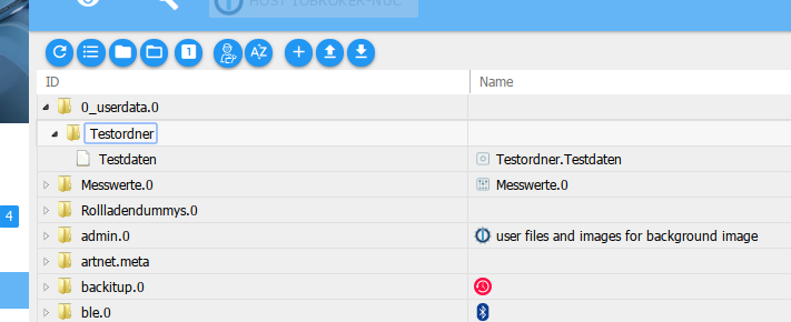

                                HomoranH Offline
                                HomoranH Offline
                                #35
                                @sigi234 sagte in Neues Objekt in Objekte:
                                Aber eben das geht nicht. Es kann kein Ordner angelegt werden.
                                Doch das geht:
                                Cool bei meiner Installation war, das 0_Userdata.0 als default ausgesucht wurde, aber gar nicht existierte ;-)

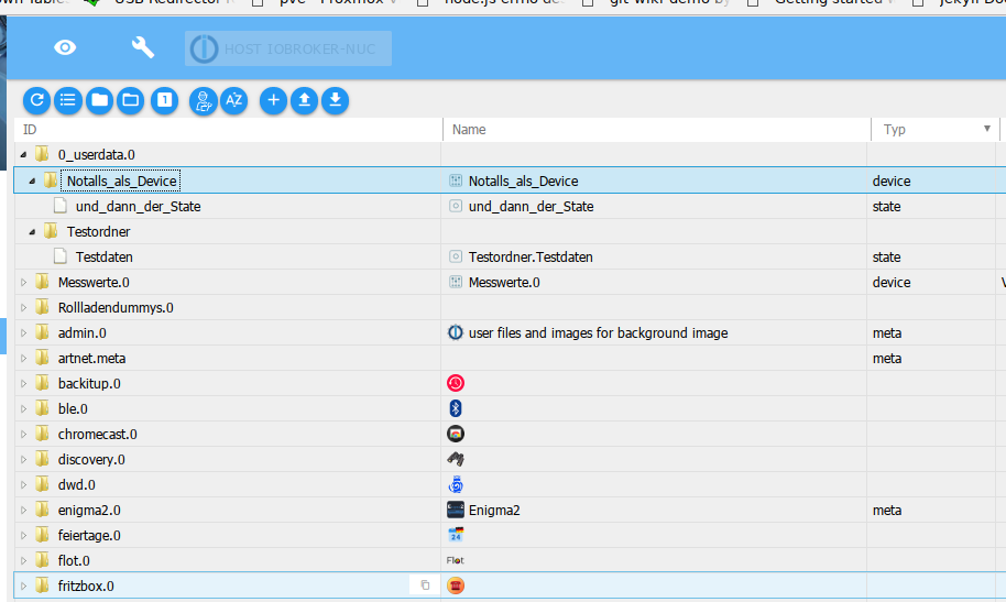

                                      • HomoranH Offline
                                        HomoranH Offline
                                        #39
                                        Nach diesem Muster
                                        Bild Text
                                        Allerdings unter 0_userdata.0

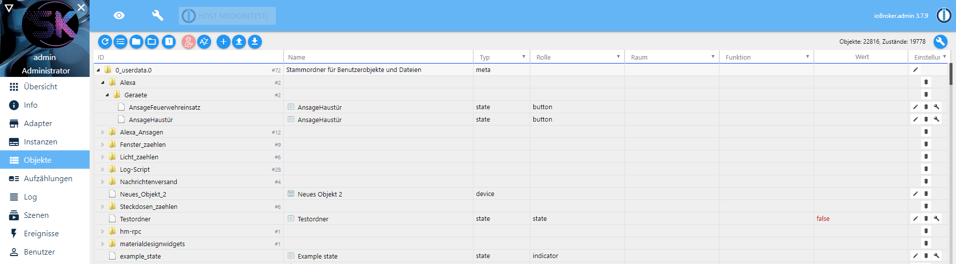

                                          sigi234S Online
                                          sigi234S Online
                                          sigi234
                                          #40
                                          @Homoran sagte in Neues Objekt in Objekte:
                                          @sigi234 Jepp
