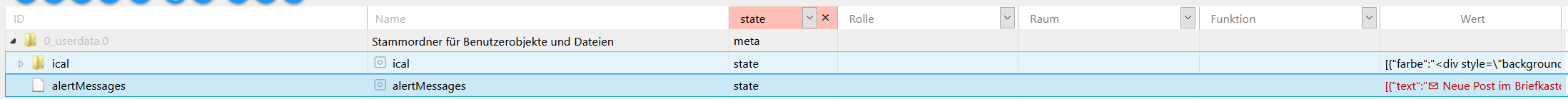

                                • T
                                  Tirador @ub.privat last edited by Tirador
                                  @ub-privat Es ist schwierig zu unterstützen, da ich keinen Fehler erkennen kann auf den Screenshots von dir.
                                  Bist Du ganz sicher, dass die falls Bedingung für deinen Datenpunkt TK_01_EG_GARAGE_STATE greift?
                                  Ist das ein Datenpunkt der wirklich nur true/false zurückgibt, wie bei mir der Postsensor im Beispiel? Falls nein, dann musst du das Blockly anders abfragen.
                                  Was steht denn in deinem angelegten Datenpunkt alertMessages bei dir drin?
                                  Wenn dort etwas drin steht, liegt es eher an deinem VIS Layout, dass das Widget nicht im Vordergrund ist oder ähnliches.
                                  Testweise kannst Du in den Datenpunkt alertMessages z.B. auch mal etwas reinschreiben:
                                  [{"text":"✉ Neue Post im Briefkasten!","backgroundColor":"#ffcc00","borderColor":"","icon":"","iconColor":"","fontColor":""}]
                                  Das führt bei mir zur Anzeige.
