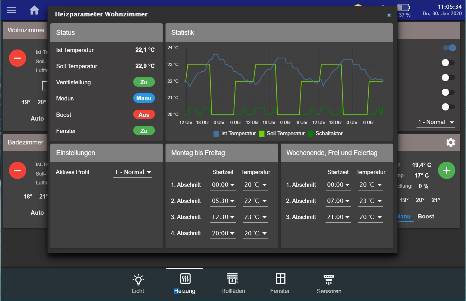

          lesiflo
          schrieb am zuletzt editiert von lesiflo
          @ub-privat Mein Vis basiert auf dem Material Design von Uhula mit Erweiterungen aus den Material Design Widgets von Scrounger
          https://forum.iobroker.net/topic/23917/einfach-mal-zeigen-will-teil-3/20 -> Meine VIS hatte ich mal hier vorgestellt. Ist aber mittlerweile etwas mehr geworden.
          Die Grafik für die Dialoge werden auf einem eigenen Widget erstellt und dann über den Adapter jqui -> container - HTML view in jqui Dialog aufgerufen. Diese lege ich dann ohne Text oder Icon über den anzuklickenden Bereich. Darauf achten das es den höhsten z-index hat.
          Du kannst aber auch den Icon view Dialog nehmen, wenn du durch Anklicken eines Symbols ein Fenster haben möchtest
          Mit den Dialogen arbeite ich recht viel um die eigentliche Vis einfach zu halten
          und mir nur bei Bedarf Parameter anzuschauen oder Einstellungen zu verändern.
          ub.privatU 2 Antworten Letzte Antwort

            Oh, sehe gerade, dass man ja auch Prozentwerte bei der Position der Dialogfenster angeben kann. Ich mache das bisher immer mit absoluten Pixelwerten. Auf was beziehen sich denn die Prozentwerte. Auf die tatsächliche Auflösung des anzeigenden Displays oder auf die View-Voreinstellungen?
            Das Arbeiten mit Dialogen kann ich auch nur empfehlen. Mache das so schon seit einigen Jahren und bin sehr zufrieden damit. Ich benutze Dialogfenster aber nicht nur zum Steuern, sondern auch zum Anzeigen von Flot-Diagrammen und Kameras.
            Hatte dazu auch mal eine kleines Video meiner Visualisierung auf dem iPhone X gepostet.
