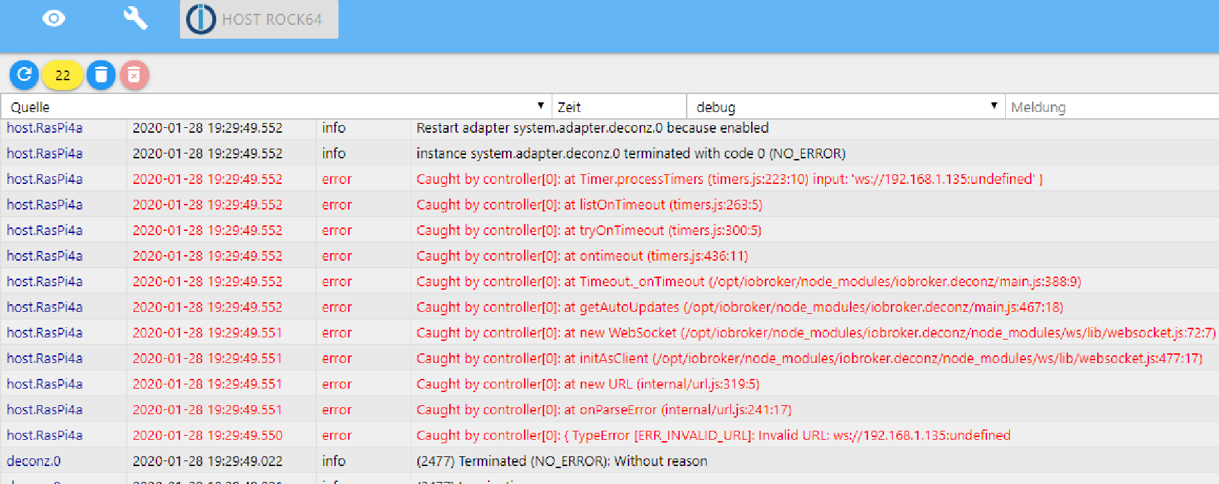

    Von Anfang an Steht in der Kopfzeile der Falsche Host. Dieser dürfte garnicht existieren:
    Das einzige was mir einfällt ist die IP Adresse.
    Der neue Pi hat natürlich auch eine neue Adresse bekommen.
    Und weil ich mich nicht umgewöhnen wollte habe ich die Adresse in der Fritzbox manuell auf die ehemalige Adresse des nicht mehr vorhandenen Rock64 zurück gesetzt.
    Er ist jetzt auch über diese Adresse zu erreichen.
    Wo bekommt der Pi den alten Namen her?

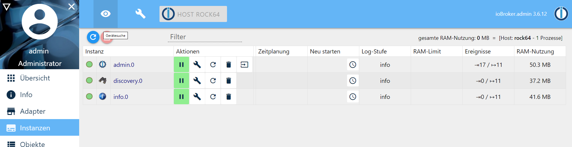

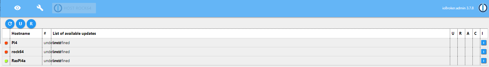

      Wie man sieht(MoMa) sind einige Host's aufgelistet die es so nur mal in der Vergangenheit, & nur einzeln gab.
      Aktuell existieren keine Slaves. Ich habe zumindest noch keine explizit eingerichtet.
      Da es sie nicht gibt lassen Sie sich auch nicht packen um sie zu löschen.
      Der Name des Pi's ist RasPi4a
      Aber in der Kopfzeile ist der Rock64 ausgewählt
      dieser lässt sich auch nicht abändern:

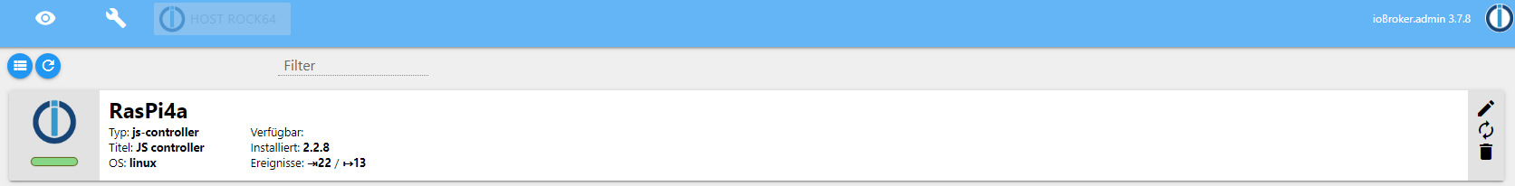

      Unter Hosts ist nur der RasPi4a aufgelistet:

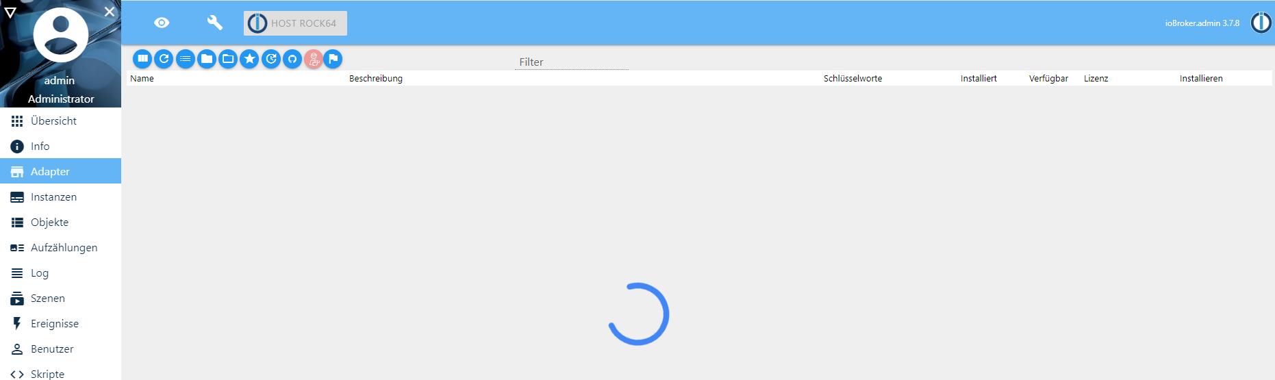

      Und auch ohne Filter bekomme ich keinen Adapter angezeigt:

          Da habe ich wohl nach den falschen Begriffen gegoogelt.
          Die Artikel beschreiben mein Problem.
          Wenn ich die IP tausche, wird der richtige Hoste genutzt und angezeigt.
          Ich habe jetzt noch etwas mit der FritzBox herum experimentiert.
          Habe den Pi von der FritzBox getrennt(alle Kabel)
          Die IP's gelöscht.
          Ein Backup der FB erstellt.
          Die FB auf Werkszeinstellungen zurück gesetzt.
          Das Backup wieder eingespielt.
          Den Pi wieder auf die 'Problem' IP gesetzt, gleicher Fehler!
          Nach dem Werksreset alles manuell einstellen ist mir dann doch zu mühsam.
          Vor allem ohne Funktions.- Garantie :-(
          Nun habe ich es aufgegeben.
          Nutze eine unbefleckte IP.
          Sieht erst mal gut aus.
          Jetzt mal schauen wie viele Probleme eine andere IP macht.
          Und wo ich überall Hand anlegen muss.
