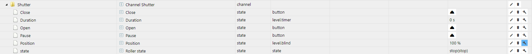

                                Ich habe die Shellys 2.5 bei mir im Einsatz mit der Originalen Firmware.
                                Die Shellys werden über WLAN angesteuert und bieten eine eigene Benutzeroberfläche um diese zu Konfigurieren.
                                In IO Broker gibts einen Shelly Adapter der das WLAN abscannt und die Objekte dazu anlegt.
                                In den Objekten gibts einen Bereich Shutter wo die buttons angezeigt werden zum hoch und runterfahren und die aktuelle Position.
