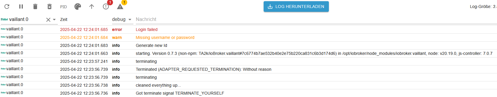

            michihorn @hyper last edited by michihorn
            @hyper Das selbe Problem habe ich auch!!!! Neuinstallation hat nichts gebracht, andere Instanz auch nicht.

            Der Log sieht so aus, vaillant.png logisch kann ja nix gespeichert werden...
            Auch das importieren der Konfig aus einem bestehenden parallel laufenden Rechner klappt nicht

              @michihorn "Login failed" und "Missing username or password" im Log gesehen ?

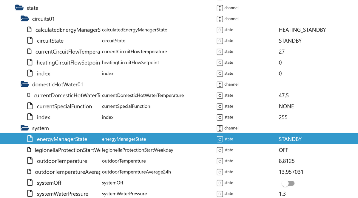

                                australien last edited by

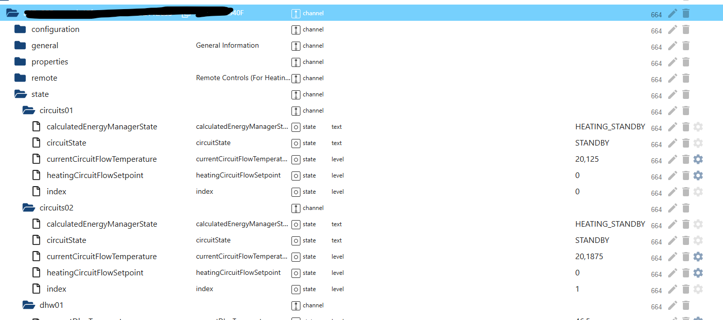

                                Kann man in einen DP den aktuellen Status erkennen? Ist die Heizung in standby oder in Betrieb? Was wird gemacht, Kühlung, Warmwasser oder Heizung?
                                • L
                                  lesiflo Most Active @australien last edited by
                                  @australien Den "einen" DP gibt es nicht. Du must dir das aus verschiedenen zusammenbauen. Liegt unter "state"
                                  A 1 Reply Last reply Reply Quote 0
                                  • A
                                    australien @lesiflo last edited by
                                    @lesiflo danke, habe herausgefunden, dass hier der aktuelle status ist.

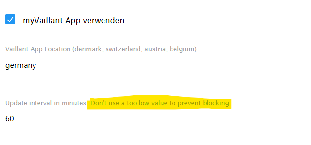

                                      • A

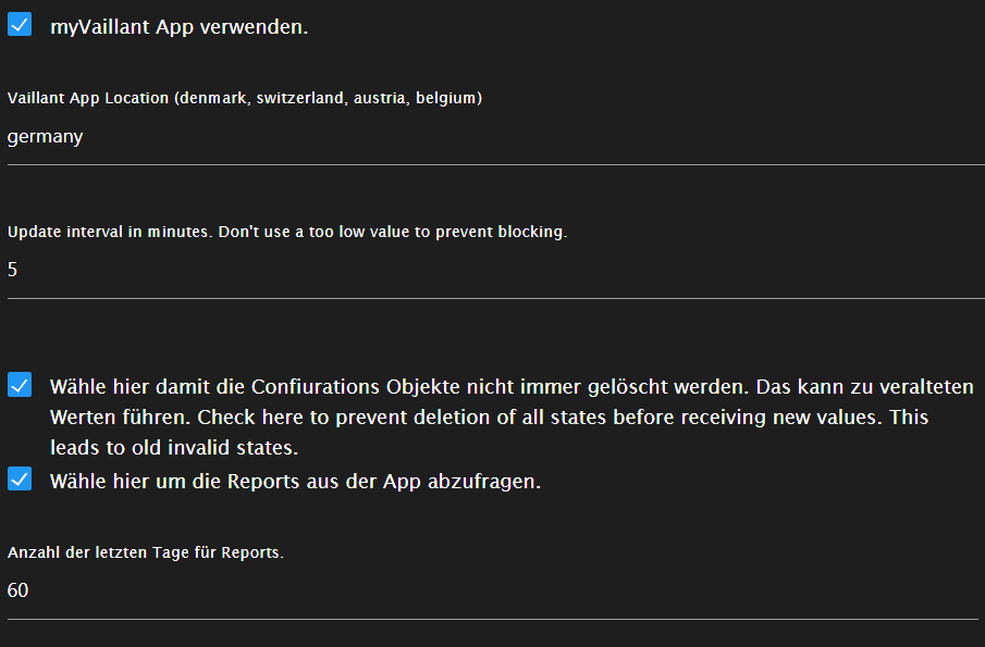

                                        @lesiflo ich wollte eine Statusabfrage einbauen, da ist natülich 60 Minuten etwas lange. Hatte bis jetzt 15" und versuche mich weiter zu reduzieren.
                                        Was wird hier eingestellt, kann die letzte Zeile nicht lesen.
                                        Diginix 1 Reply Last reply Reply Quote 0

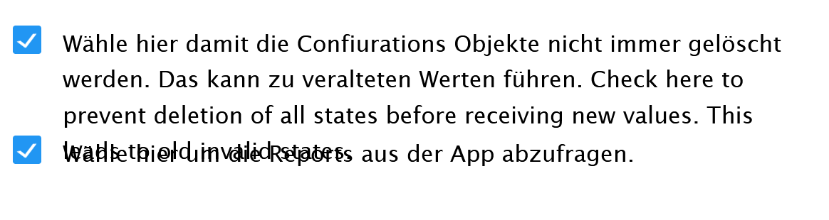

                                        • Diginix
                                          Diginix @australien last edited by
                                          @australien
                                          Wähle hier damit die Confiurations Objekte nicht immer gelöscht werden. Das kann zu veralteten Werten führen. Check here to prevent deletion of all states before receiving new values. This leads to old invalid states.
                                          Wähle hier um die Reports aus der App abzufragen.
                                          So sehen meine Einstellungen aus.
                                          Änderungen der Solltemperatur (in der App) bekomme ich z.B. sofort im Adapter angezeigt. Auch nicht erst nach 5min.
