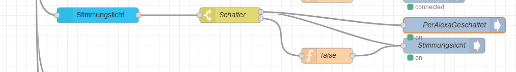

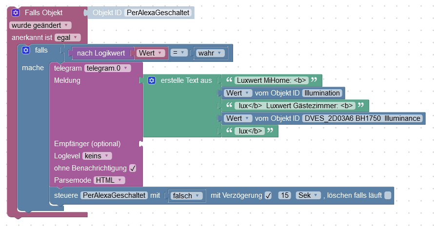

    Ich habe einen neuen Datenpunkt mit Logikwert angelegt (javascript.0.PerAlexaGeschaltet)
    Node-Red:
    Und anschließend ein Blockly angelegt:
    Jetzt bekomme ich nur eine Nachricht, wenn ich per Alexa das Stimmungslicht anschalte, und der Datenpunkt wird anschließend wieder auf false gesetzt. Funktioniert einwandfrei :)

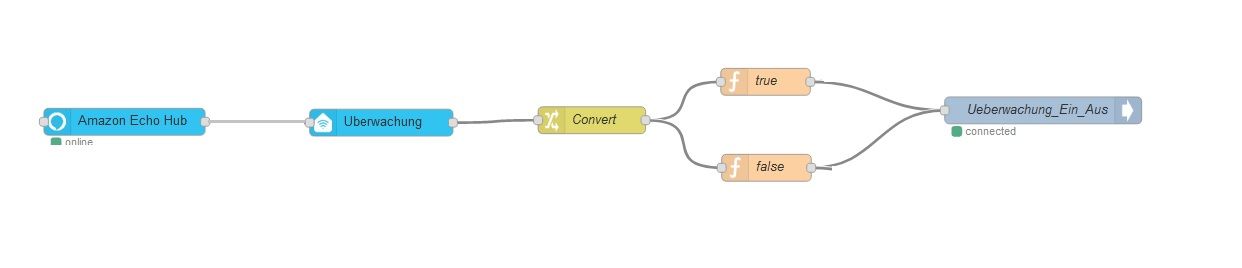

                              • A Offline
                                A Offline
                                Allodo
                                Hier sieht man meinen derzeitigen Flow.
