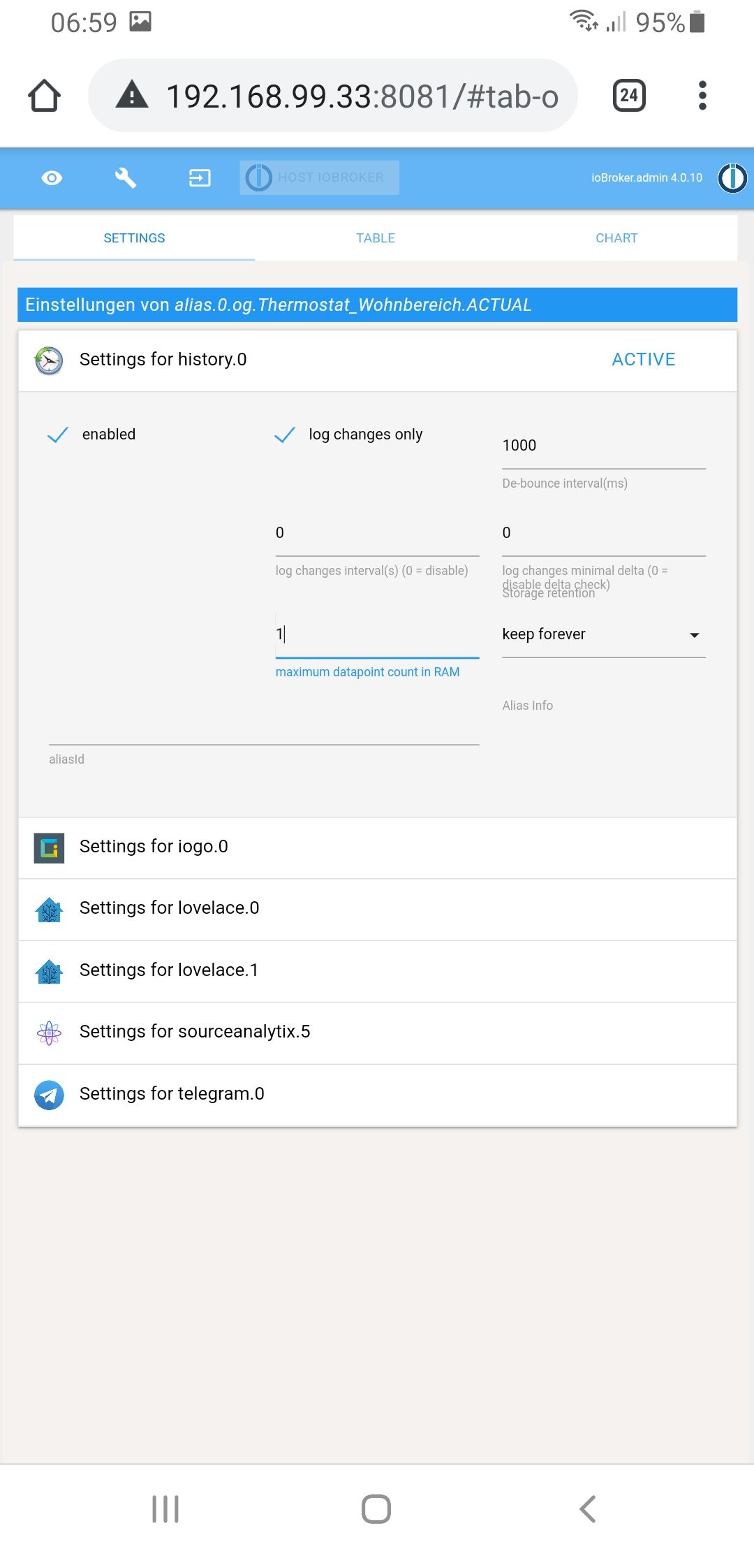

              Es geht um das selbe Problem wie beim Ersteller des Threads.
              Im Flot habe ich die entsprechende Option zum ignorieren der Null-Werte aktiviert.
              Das macht allerdings keinen Unterschied. Das Chart schlägt weit nach unten aus.
              Im History finde ich nichts.

                @David-G sagte in [gelöst] null in History Adapter:
                Das dind ja auch fie Objekte, nicht die history Instanz

                  @Homoran
                  Oh,
                  dachte in den Objekten werden alle Einstellungen individuell vorgenommen.
                  Wusste nicht, dass der Adapter selber noch Settings hat.
                  Vielen Dank für die Hilfe.

                    @David-G genau deshalb in der Instanz, weil es nicht individuell ist.
