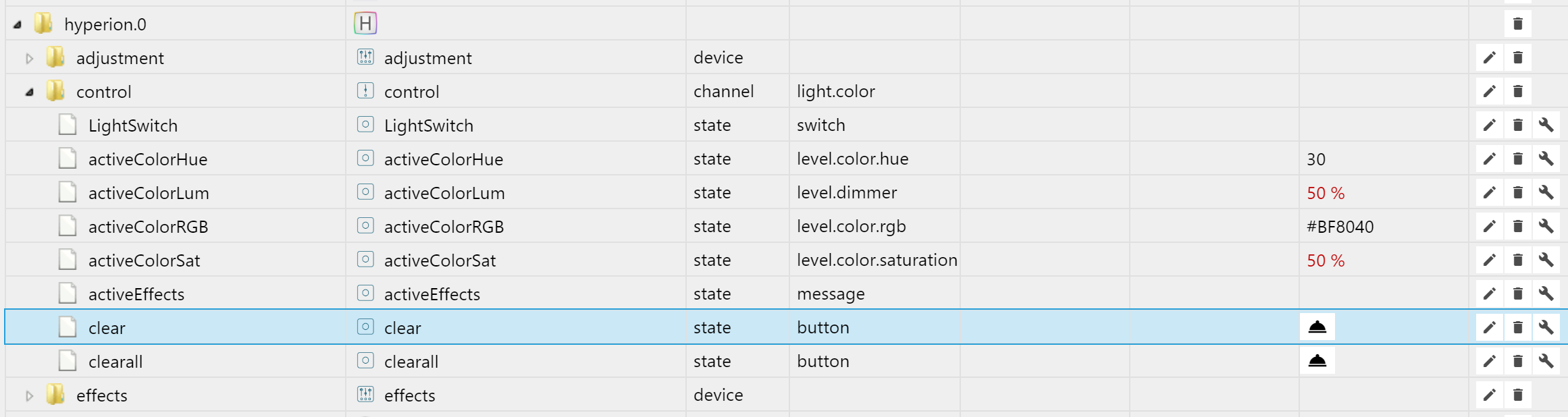

    wie kann ich via Blockly diesen Button drücken?

      @oberfragger
      steuere clear mit wahr
      aktualisiere clear mit wahr ( funktioniert bei mir auch)

                  @oberfragger sagte:
                  Das muss doch irgendwie "sauber" gehen...!?!
                  You are assigning a boolean to the state "hyperion.0.control.clear" which expects a state.
                  Einen unsauber erstellten Datenpunkt kann man nicht sauber steuern. Datenpunkttyp "state" ist ungültig !

                    @oberfragger sagte:

                    @paul53 Da der Datenpunkt "direkt" aus dem Adapter kommt, habe ich da keine Chanche, außer ein Issue zu erzeugen, oder?

                      @oberfragger sagte:
                      Ja, mach das.

                        Ja, hoppla, da bin ich. Sry.
                        Dieser Fehler geht auf einen PR von Paul53 zurück, der den Typ von "switch" auf "boolean" geändert hat.
                        https://github.com/ruhigundrelaxed/ioBroker.hyperion/pull/29/commits/f9ac8a2f735805ae3ce5c3ccff2a6ad8e65ed8af

                          @ruhigundrelaxed said in Tastendruck via Blockly simulieren/ auslösen:
                          Er hatte wohl Fehler im Log...
                          Quatsch.... Das war der activator, ihr habt das bei clear all bzw. clearall? Ich checke..

                            @ruhigundrelaxed sagte:
                            Der PR wurde nie übernommen. Es gibt einige falsche Typ-Zuweisungen im Code.

                              Ok. Ich sehe nun meinen Fehler. Ich fixe das.

                                So, das sollte gefixed sein. (0.0.16) Ich habe den common type auf jeweils einen der von dir oben aufgezählten Typen geändert. @Paul53 ich hatte deinen PR gesehen. Ich dachte auch, dass ich den gemerged hatte...
                                  Zeile 290 enthält noch common.type: 'text'

                                    @paul53 Er ist gerade am frickeln. Sagt er hat ne alte Version hochgeladen.
