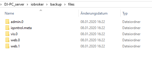

    Das Backup von alten iobroker wurde mit einer älteren Node / npm Version gemacht, aber das sollte ja nichts ungewöhnliches sein?
    • Nachdem im Browser auf dem Backitup Adapter fortan nur noch der Ladebalken zu sehen war, war der iobroker nicht mehr erreichbar.
    • iobroker status gibt nichts aus
    • Neuladen der Weboberfläche wirft Fehler aus
    • Kompletter Neustart des Rechners ändert nichts
    Gibt es hierzu eine Idee?

      Auch über die Kommandozeile hat der Restore laut Log also angeblich funktioniert - tatsächlich läuft aber kein iobroker und auf das Webinterface komme ich ebenfalls nicht.
      io.broker @ debian @ virtualbox @ Windows 10 Pro / Node 18.17.1, npm 9.6.7 / CCU3 / IR.Trans Server / Daslight 4 / Mobotix IP Cams / Qnap NAS / Sonos /
      Mein Rolladen - Blockly: https://forum.iobroker.net/topic/6442/das-ultimative-markisen-rolladen-blockly-script
      • smileS smile
        Ich habe selbiges restore nun auch nochmal ausschließlich über die Konsole probiert.

                  @simatec iobroker lief auf dem selbem System vorher, siehe meine Signatur. Es lief alles problemlos.
                  Redis habe ich nicht benutzt.
                  Ich habe die .tar.gz Datei vom Backitup Adapter mal entpackt und da reingeguckt. Ist es normal dass da gar nicht soo viel drin ist?
                  • eine Backup.json mit ca. 20 MB
                    Ich hatte sicherlich um die 20 Adapter und dasselbe an Scripten.
