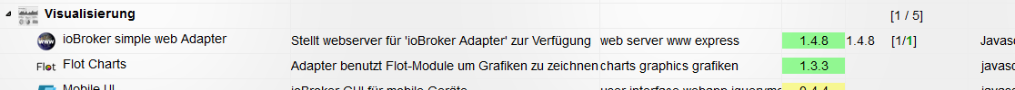

      Hallo Thilo,
      Der flot Adapter wird als installiert angezeigt. aber es wird auch angezeigt, dass keine Instanz installiert ist.
      Dann wäre nämlich hinter der Versionsnummer noch die Anzahl installierer und aktiver Instanzen in eckigen Klammern.
      Was mich mehr stört ist, dass keine verfügbare Version vom Web Adapter angezeigt wird.
      Stell mal bitte in den Systemeinstellungen den aktiven Verwahrungsort auf "online"
      Wenn dann die Version da ist und die Installation immer noch nicht klappt mach mal auf der Konsole ein npm cache clean. Und danach nochmal einen Installationsversuch.

        Hallo Rainer,
        jetzt wird zumindest die Version des web-Adapters korrekt angezeigt, vermutlich durch "npm cache clean" (online hatte ich bereits). Der WEb-Adapter funktioniert auch, d.h. Vis hat Verbindung - hatte es allerdings auch vorher als er nicht korrekt angezeigt wurde…
        Aber beim Versuch Flot zu installieren kommt wieder die Meldung mit der falschen Version
        host.RasPi2 Invalid version of "web". Installed "1.3.3", required ">=1.4.6
        root@RasPi2:~#
        Wo nimmt er denn bloß die falsche Versionsnummer her - verdächtig ist mir dass die "1.3.3" ja die Version des Flot-Adapters ist - Zufall?
