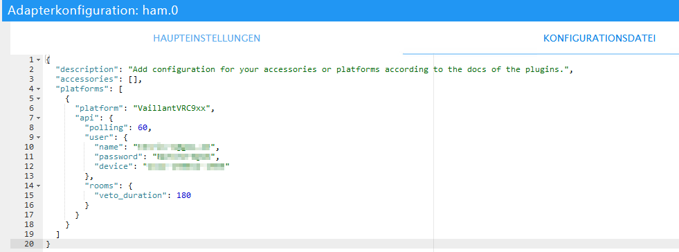

                  Woher hast Du die device-Nummer in der Konfigurationsdatei?
                  Der Aufkleber auf der Rückseite der VR900 hat eine andere Syntax.
                    Sandmanyz
                    Steht unter „Configuration“ auf Github:
                    A unique identifier used to identify the "device". Just select any random sequence of number.
                    Kannst dir also was ausdenken. :-)

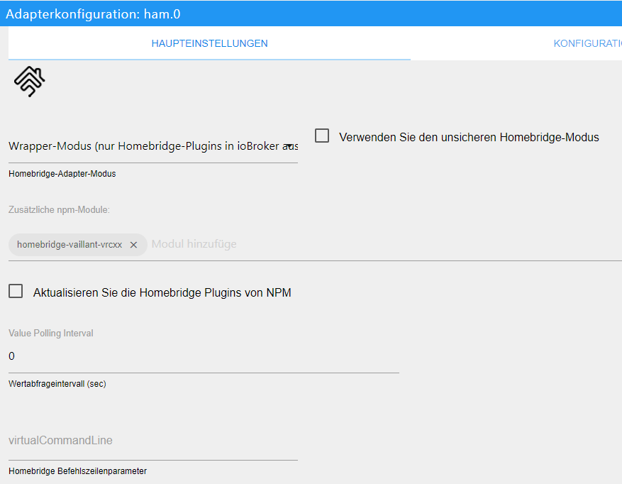

                      Ich bekomme ham leider nicht gestartet. Habe iobroker manuell mit node 12 installiert und das Vaillant-Plugin eingetragen.
                      Mit dem Log kann ich leider nicht so viel anfangen. Habt Ihr einen Tipp für mich, wo ich ansetzen muss?
                        Sandmanyz
                        Das könnte dir Ursache sein (die "9")....
                        • O Offline
                          O Offline
                          onkel-ede
                          @Sandmanyz
                          Besten Dank, genau das war die Ursache (neben akuter Blindheit natürlich).
