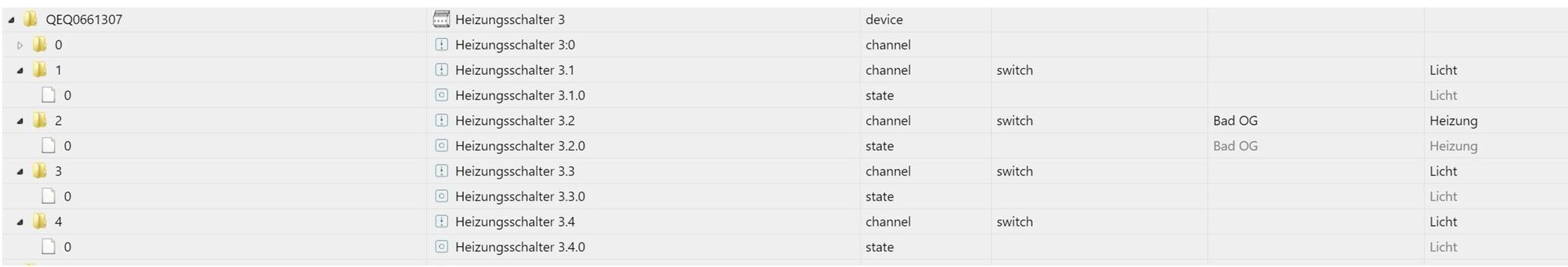

    Moin,
    bei meinem HM-LC-Sw4-DR-2 bekomme ich keine Datenpunkte angezeigt. Sieht bei mir so aus:keine_Datenpunkte.JPG
    Habe zwei ältere HM-LC-Sw4-DR im Einsatz, da sind alle Datenpunkte vorhanden:
    mit_datenpunkten.JPG .
    Habe das Gerät schon gelöscht, neu eingelesen, aus CCU gelöscht und neu angelernt, aber nichts hat geholfen. Hat jemand eine Idee?

      @Olanin Das passt. Kannst mal in hm-rpc.meta.VALUES das Gerät löschen + das Gerät in der Instanz löschen dann sollte beim Neustart Send this Info to developer kommen und das Gerät neu angelegt werden.

                      Top, das wars, jetzt ist alles dar. Danke
