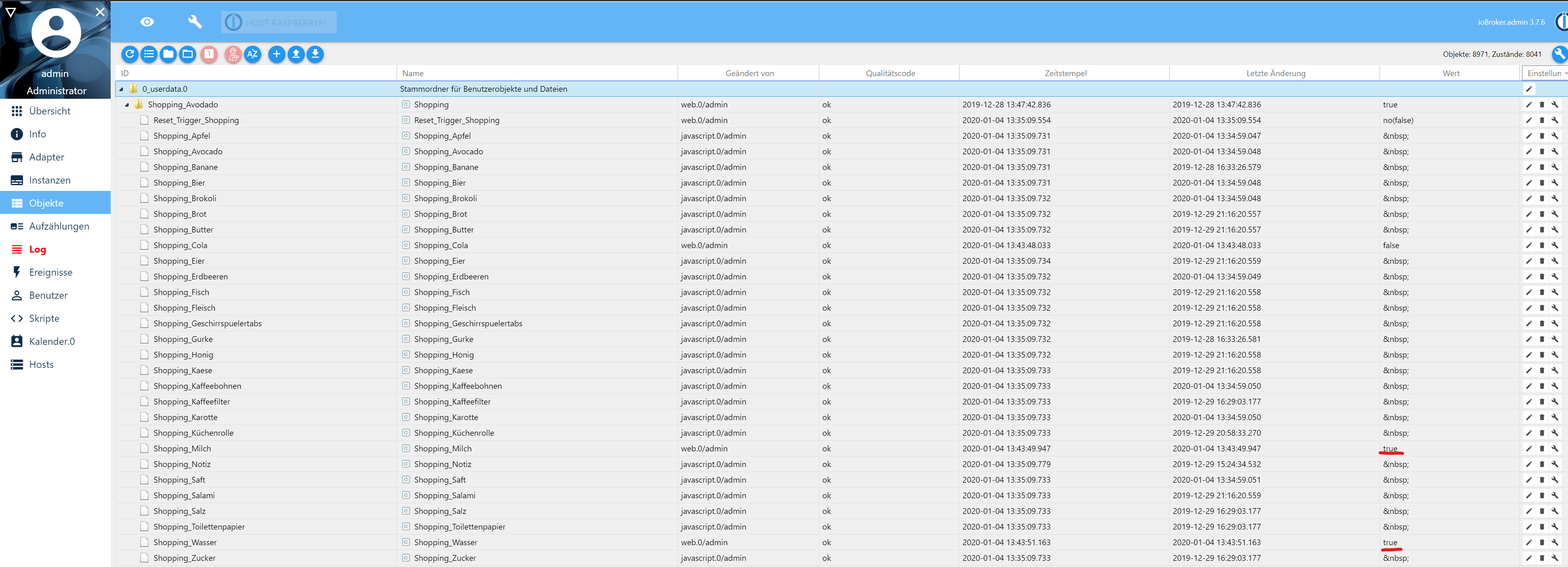

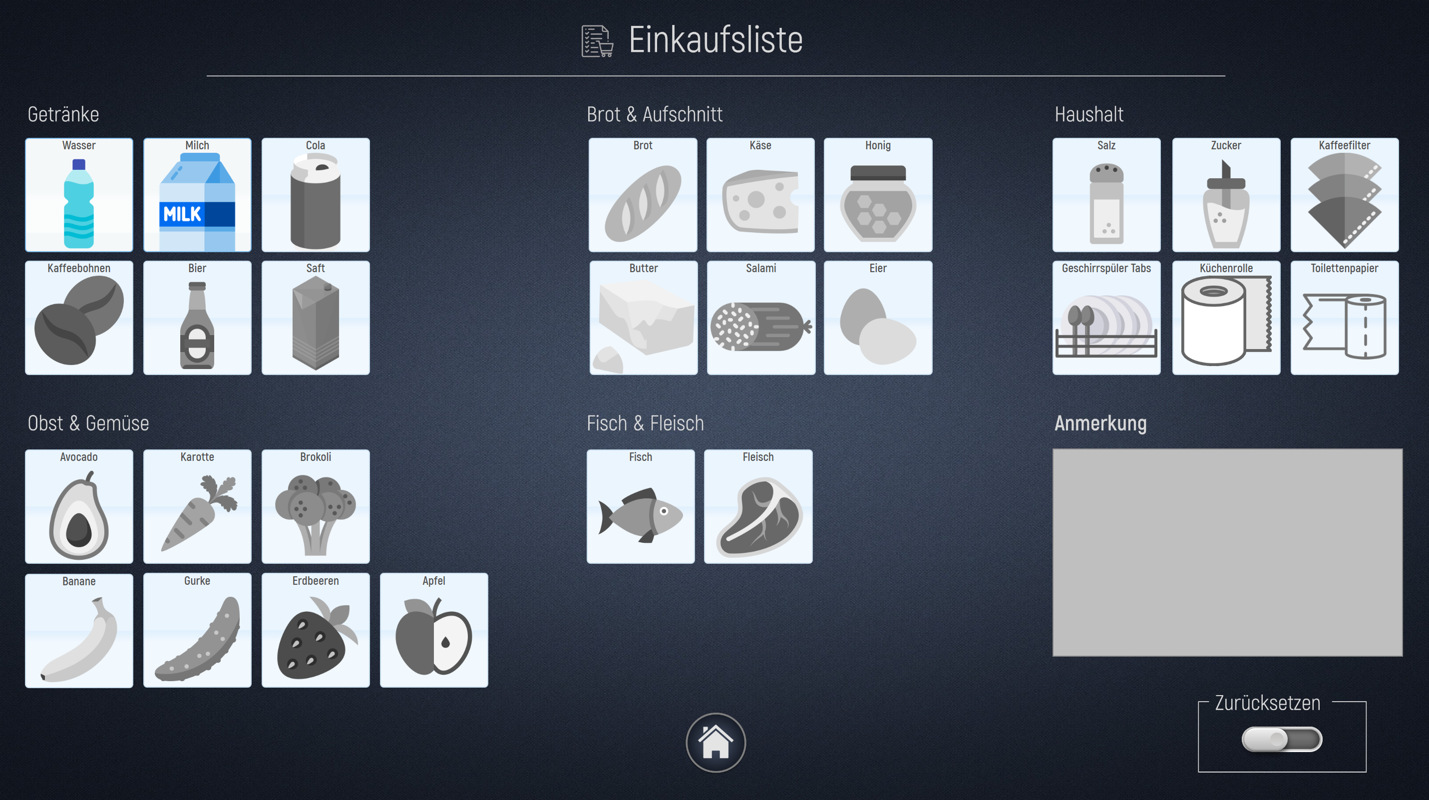

    • ich habe in meiner VIS eine Einkaufsliste
    • wenn etwas zum Einkaufen vorgemerkt wird, wird das jeweilige Logo farbig geschaltet
    • der Wert wird jeweils über eine eigens angelegte Object-ID (siehe Screenshot) geschaltet
    • ich überlege nun, wie ich die Summe aller markierten Werte noch zusätzlich in einem String in der VIS ausgeben kann ala "3 Objekte vorgemerkt"
    • ich scheitere schlichtweg daran über diese ganzen Objekte eine Summierung laufen zu lassen**
    • habt ihr eine Idee ?

          Du, ich habe selber nochmal in Blockly per Trial & Error rumgespielt und es irgendwie hinbekommen, siehe Screenshot. Allerdings scheitere ich daran, in der Liste noch weitere als diese 3 Einträge manuell hinzuzufügen.
